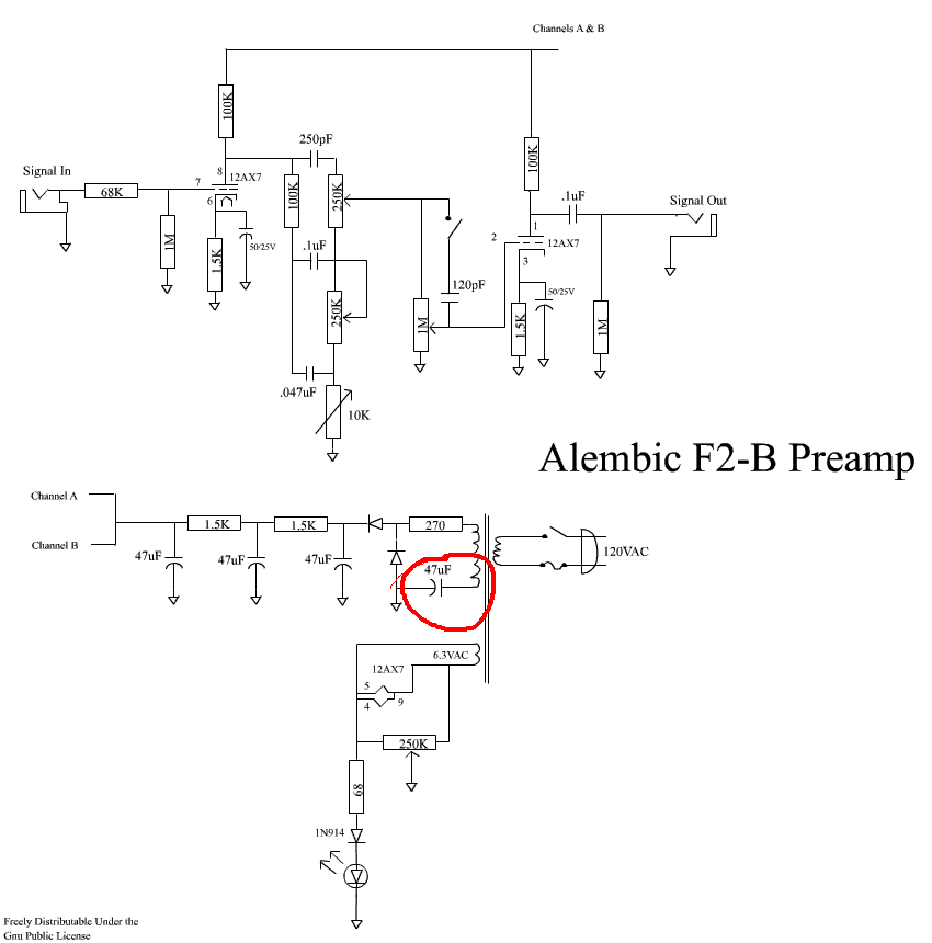

Tornando sul motivo della discussione ovvero la rettifica, in particolare sull'usanza di collegare un capo del secondario con un condensatore e poi a massa. Siccome un disegno vale più di mille parole:
http://www.freeinfosociety.com/electron ... bicf2b.gif
http://www.schematicheaven.com/dumbleamps/power.pdf
Non so il reale scopo di quel condensatore e se qualcuno potesse spiegarmelo gliene sarei grato, purtroppo al corso di elettrotecnica le nozioni sui trasformatori sono state pochissime e poco utili.

Non è proprio quello che volevo sapere, io mi riferivo al condensatore cerchiato in rosso nell'allegato. Un ponte a diodi so come funziona. Ti ringrazio per la risposta esaustiva, se avessi voluto sapere quello che mi hai detto lo avrei capito, io probabilmente non avrei risposto.
Qualcuno che mi spieghi le ragioni di quel condensatore?

Messaggio da robi » 26/02/2010, 3:31
:bye1:
Messaggi: 2083
Re:Ancora sulla rettifica ac-dc
Messaggio da Vicus » 26/02/2010, 11:05
Anche i duplicatori li tensione li conosco anche se mai provati, che servivia a quello mi era proprio sfuggito. Grazie robi.
Messaggi: 9745
Messaggio da robi » 26/02/2010, 11:31
Tieni conto della resistenza, in questo modo non duplica esattamente, ma ottieni qualcosa meno.
..è un ottimo metodo per ottenere la tensione che vuoi con un unico trafo.
