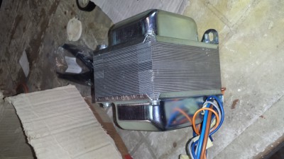

rifacendo i conti con 1 A a sec. prima ho inserito 2 A ,ho un trafo 50x50 neanche tanto grande se fai caso la sezione C e piu piccola del tuo 40x75 ma avendo una finestra piu grande si possono fare piu spire sul primario ed abbassare cosi l induzione.
induzione 1T
fem 0,5v
pri 230 -460 spire 1mm 3 J
sec 367V (382Vo)=763 spire 0.7 mm 2,5 J
53V (55Vo)= 11 spire 0,28mm 3 J
14V (15Vo)= 29 spire 1,1 mm 2,8 J
6,3V (6,5Vo)=13 spire 4 fili 1,18 mm 3 J
Entra giusto e bn cosi.

Re: Teoria trasformatori applicata.
un altro trucco era quello di diminuire la sezione del rame, cosi si potevano fare piu spire e avere un induzione piu bassa. Ma quello che guadagnavi con T bassa e corrente magnetizzazione bassa lo perdevi con calore nell avvolgimento dato che scaldava di piu avendo una sezione bassa. E come un cane che si morde la coda, bisogna trovare un equilibrio si parte da T poi si trova la forma del trafo piu adatta poi le sezioni, le densità. Con 1T e 3J e un must perfetto lavori a ferro freddo e a rame appena tiepido a servizio continuo per trafo diciamo fino a 600-500 VA oltre bisogna calare un pochino la J.
Ecco dove sbagliavo!
non riducevo l'Sfe per renderlo netto!!
grazie delle info!
ad ogni modo il trafo lavora bene....probabilmente al limite dell'accettabile...ma lavora!!
e io che credevo di aver addirittura tenuto il W troppo basso
grazie delle info!

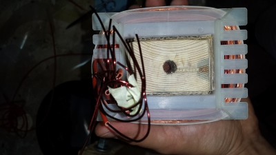

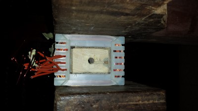

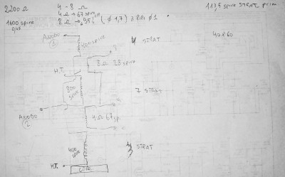

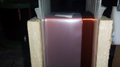

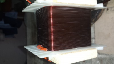

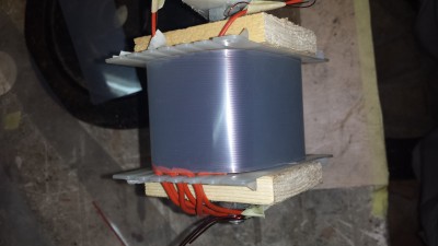

Se a qualcuno può interessare. Posto un progetto ben riuscito per trafo 4xKT88. e dimensionato per una potenza max di 300w anche se in realtà funzionera al max sui 2\3 della propria potenza. puo funzionare al max di 800v ad una T di 1, funzionando a 650 V funziona a 0.9 T circa. corrente max per ramo 0.5 A. isolante 0,12 mm tra strati e avvolgimenti.
sono esattamente 4 strati per il secondario per fare i 4 ohm, e altri 2 strati per arrivare ai 8 ohm. Lo ritengo un progetto ben riuscito perche come si nota il rocchetto risulta completamente pieno, quindi se qualcuno vuole replicarlo lo può fare a colpo sicuro, a patto di rispettare i diametri dei fili e spessori dei isolanti.

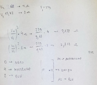

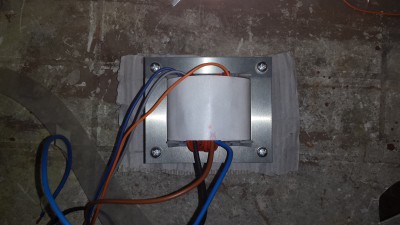

collaudo finale
Ciao Piadina
OTTIMO
OTTIMO
CORE
Primario 400 Spire (sono 4 strati, con filo 0.45 sono 100 spire per strato. proprio volendo ne stanno 106 spire per strato.)
Secondario 4ohm (67 Spire) (sono 4 strati, 3 fili 1 mm diametro, ci stanno giuste. nn va isolato strato-strato !)
Primario 800 Spire (sono 8 strati, sempre 100 per strato.)
Secondario 8ohm (28 Spire) (2 strati quasi completi, si possono mettere giù un pò piu rase)
Primario 400 Spire (in 4 Strati) (4 strati come il primo)
Se si vuole, riempiendo completamente gli strati primari, cioè facendo 106 spire per strato (l ingombro resta lo stesso). alla fine vengono fuori 100 spire in più sul primario. Lasciando inalterato il numero di spire sul secondario, verrebbe fuori un trafo da 2500 OHm primari.
per quanto riguarda i passaggi\collegamenti primari sono studiati. Per avere una pulizia d'insieme. ovviamente i due c.t vanno insieme.
