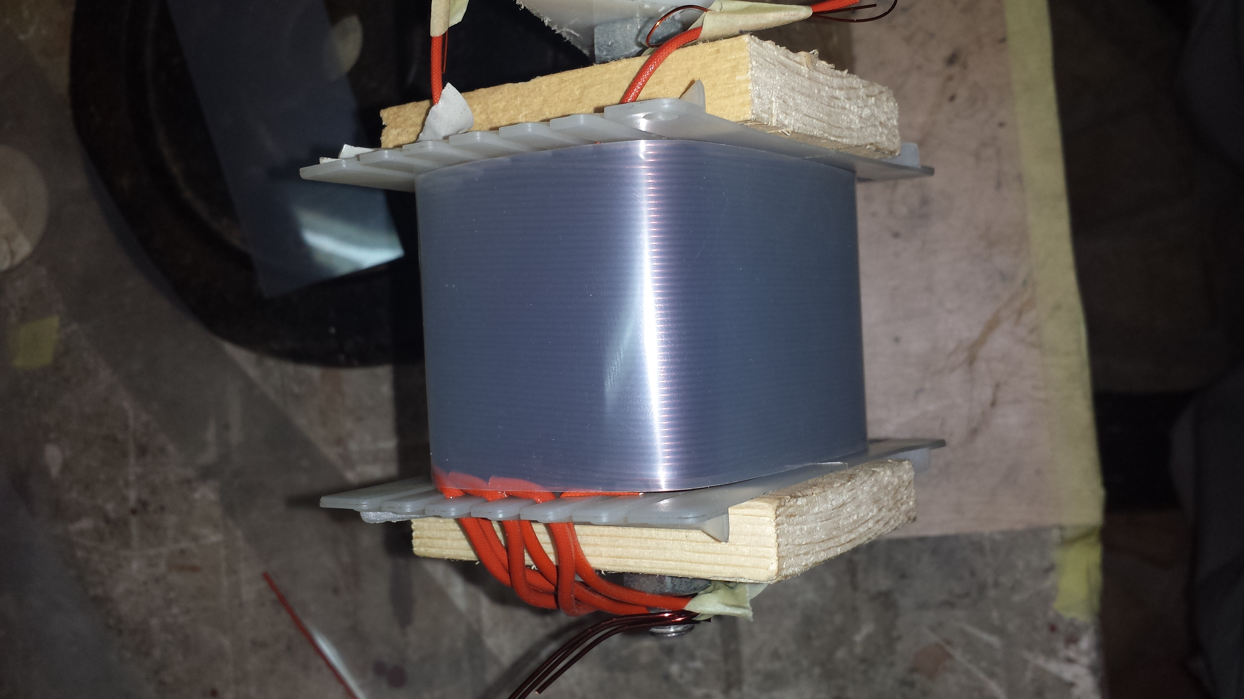

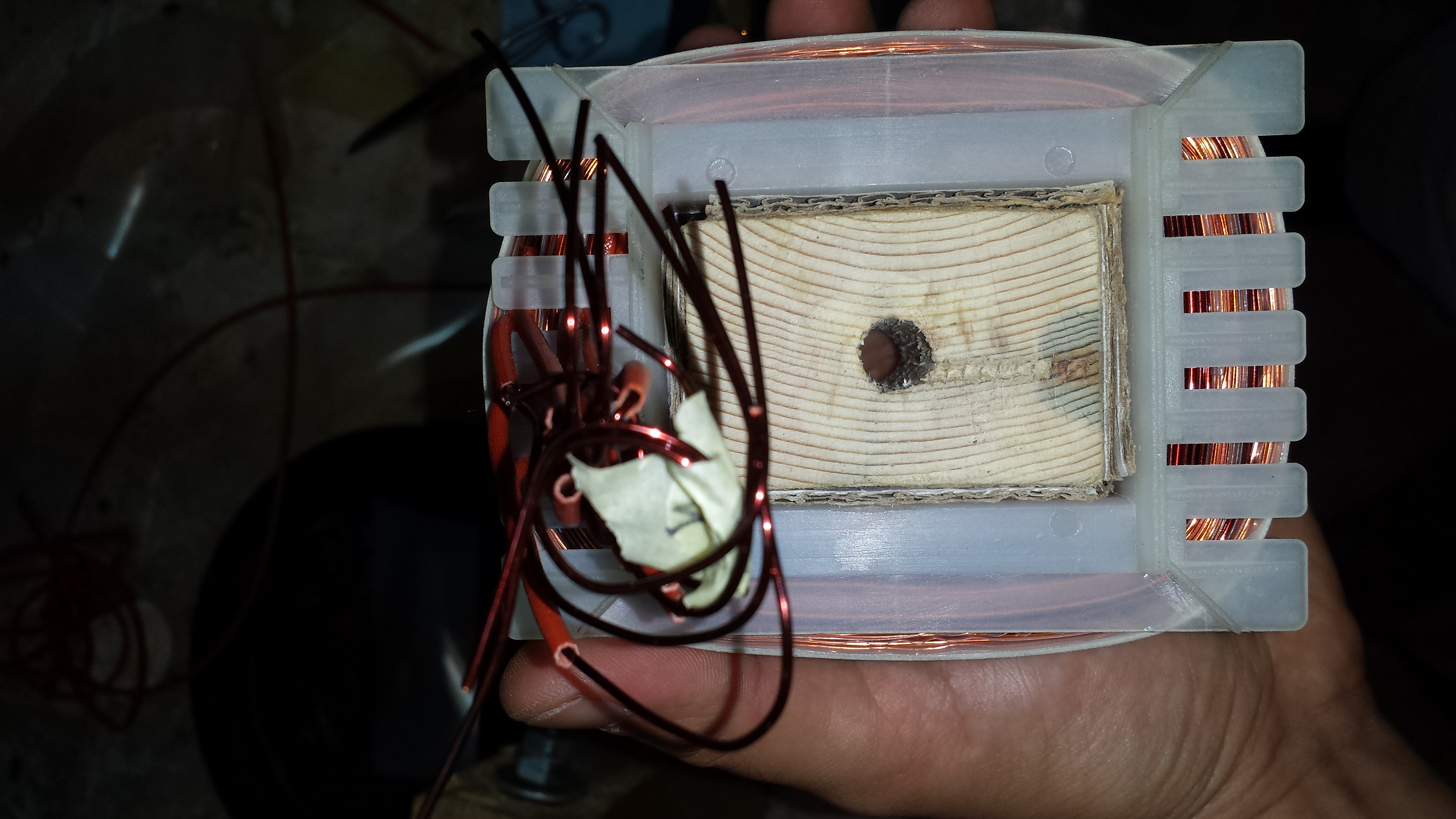

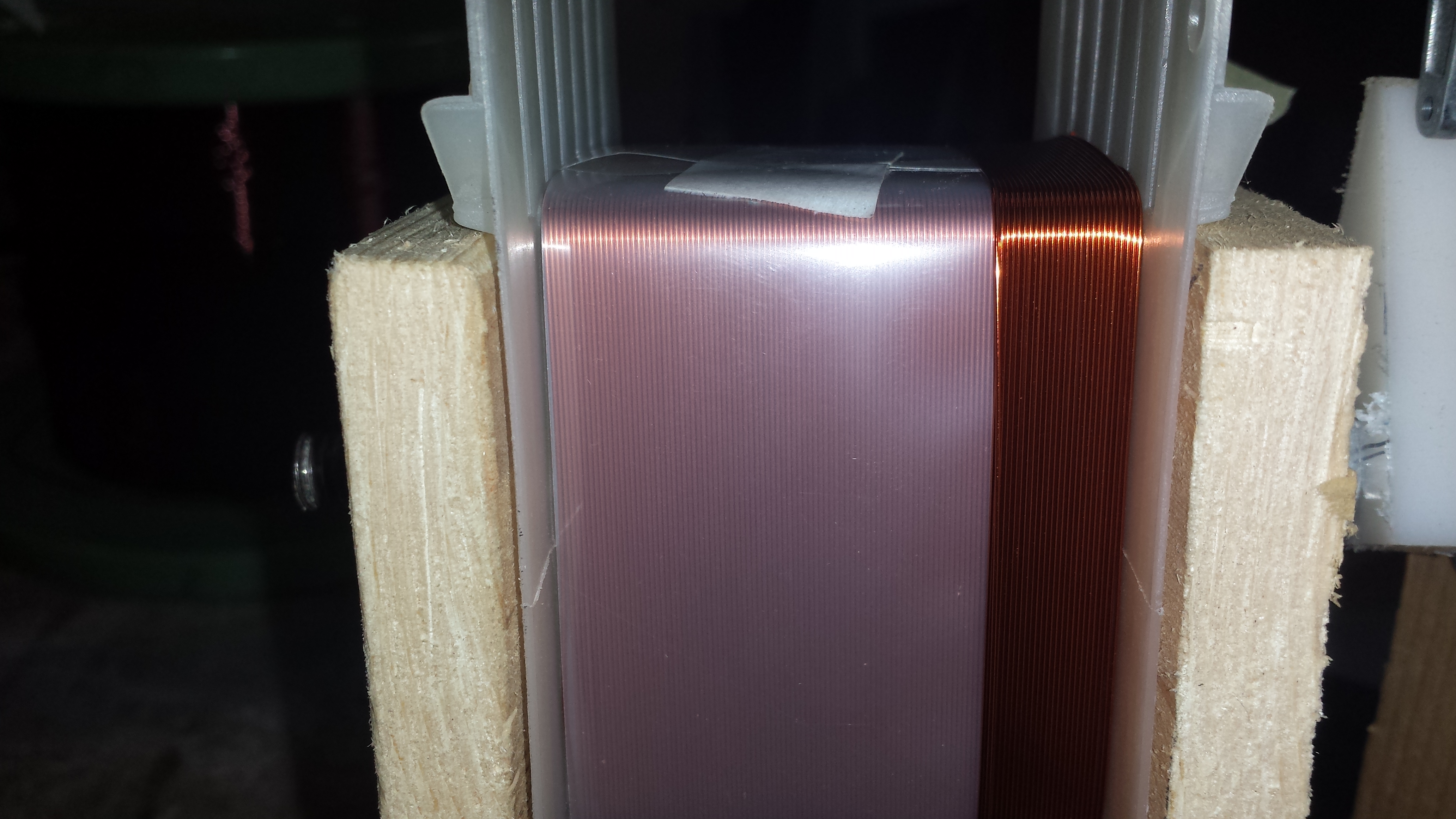

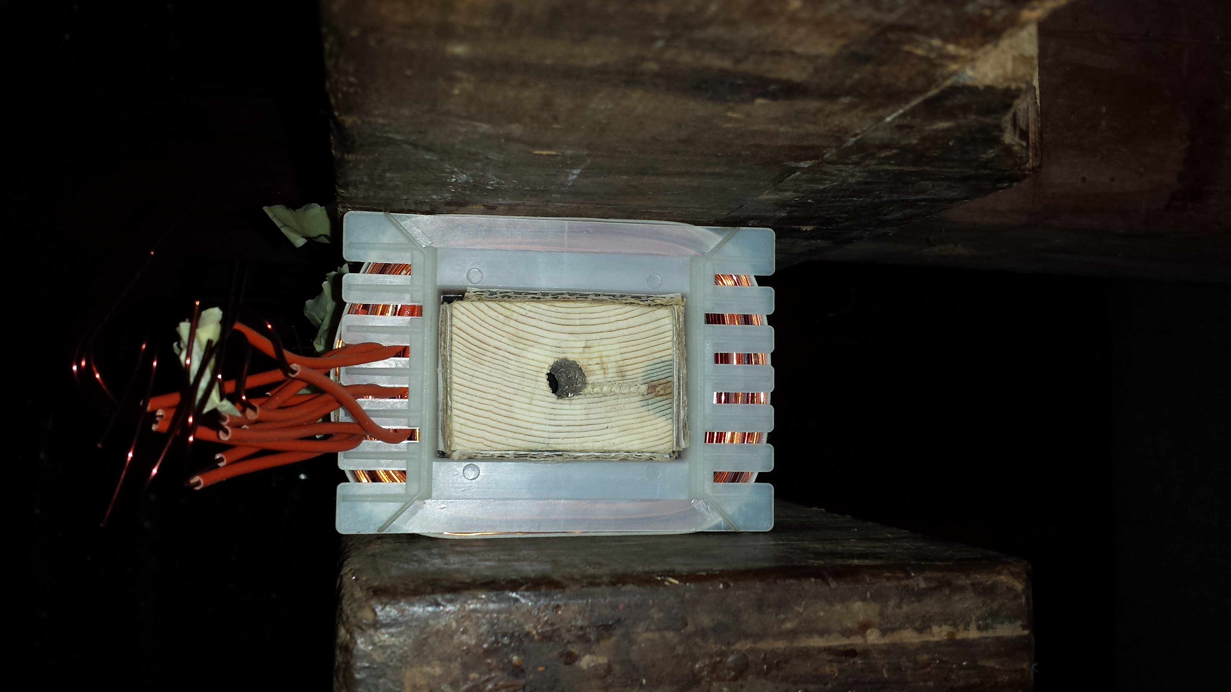

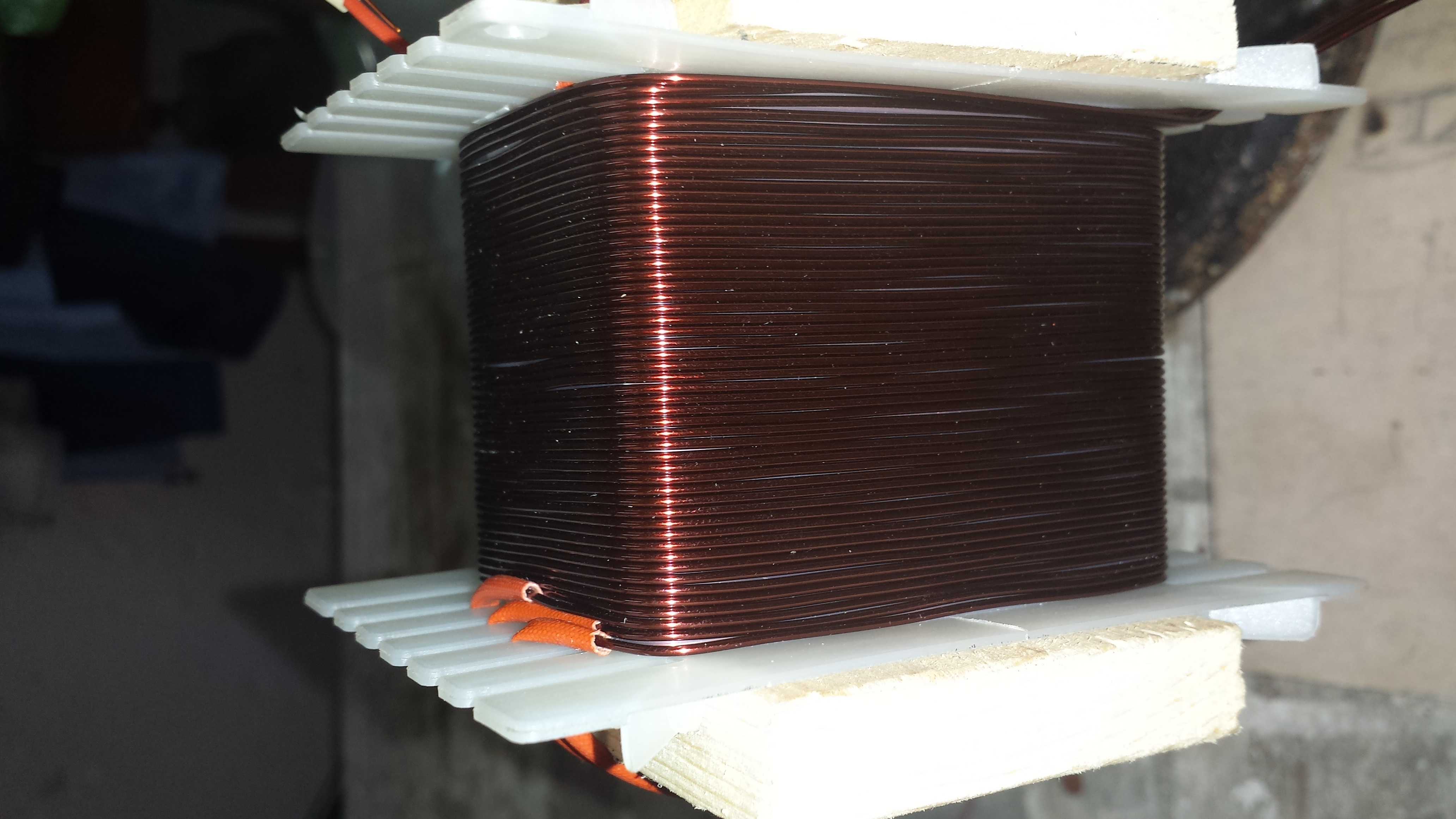

Se a qualcuno può interessare. Posto un progetto ben riuscito per trafo 4xKT88. e dimensionato per una potenza max di 300w anche se in realtà funzionera al max sui 2\3 della propria potenza. puo funzionare al max di 800v ad una T di 1, funzionando a 650 V funziona a 0.9 T circa. corrente max per ramo 0.5 A. isolante 0,12 mm tra strati e avvolgimenti.
Re: Teoria trasformatori applicata.
sono esattamente 4 strati per il secondario per fare i 4 ohm, e altri 2 strati per arrivare ai 8 ohm. Lo ritengo un progetto ben riuscito perche come si nota il rocchetto risulta completamente pieno, quindi se qualcuno vuole replicarlo lo può fare a colpo sicuro, a patto di rispettare i diametri dei fili e spessori dei isolanti.

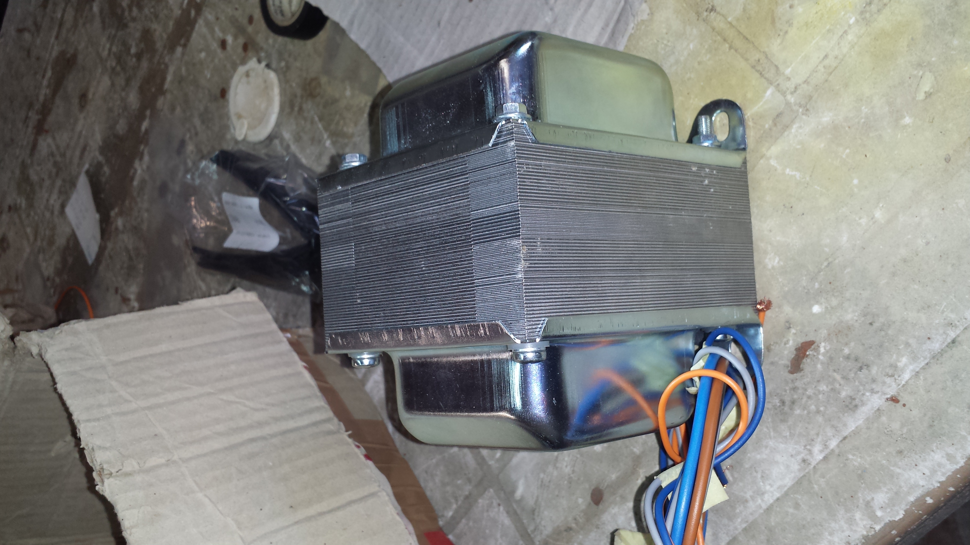

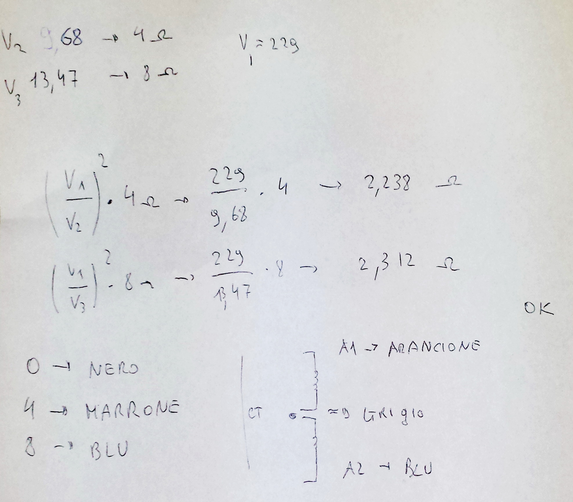

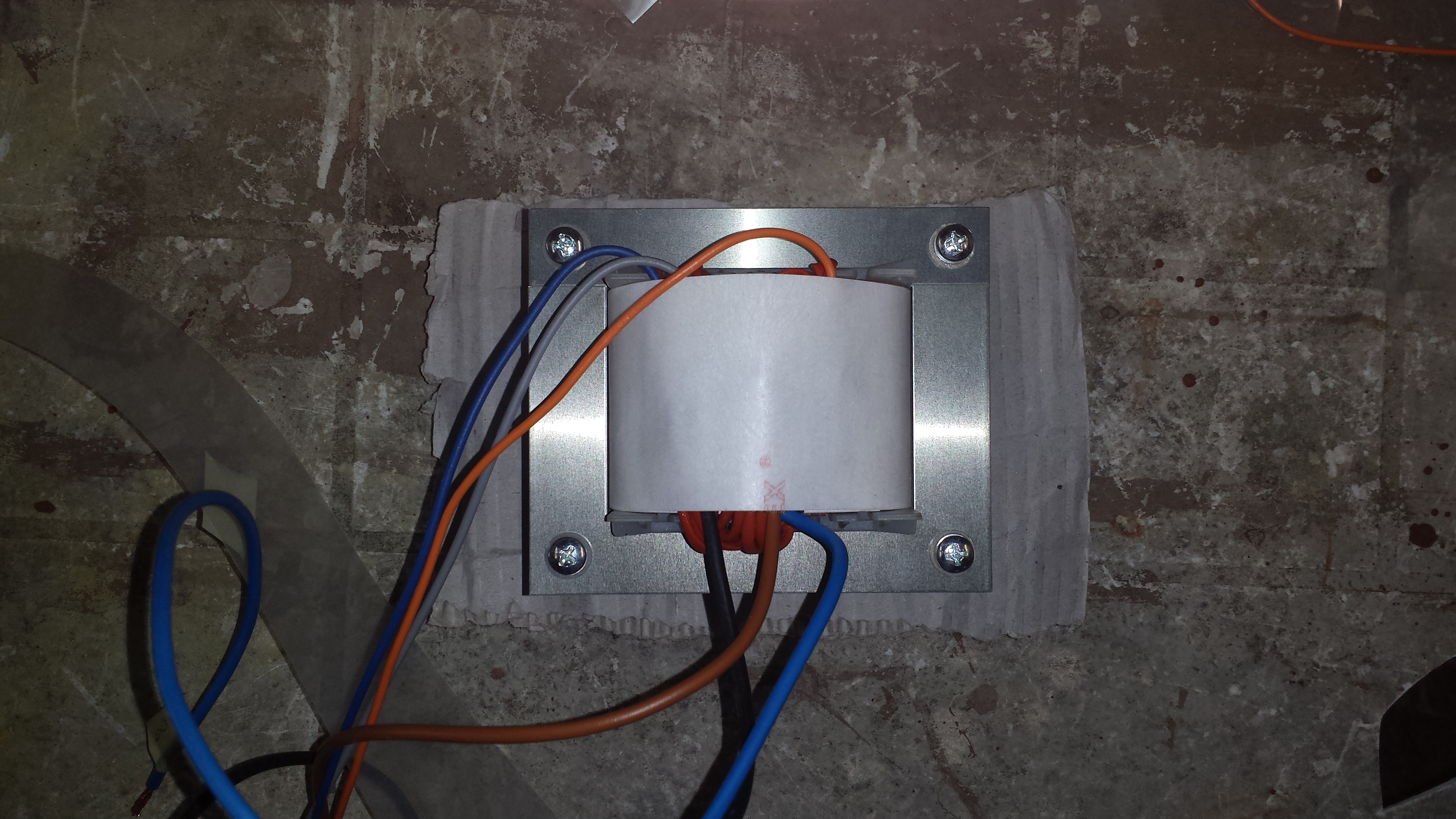

collaudo finale

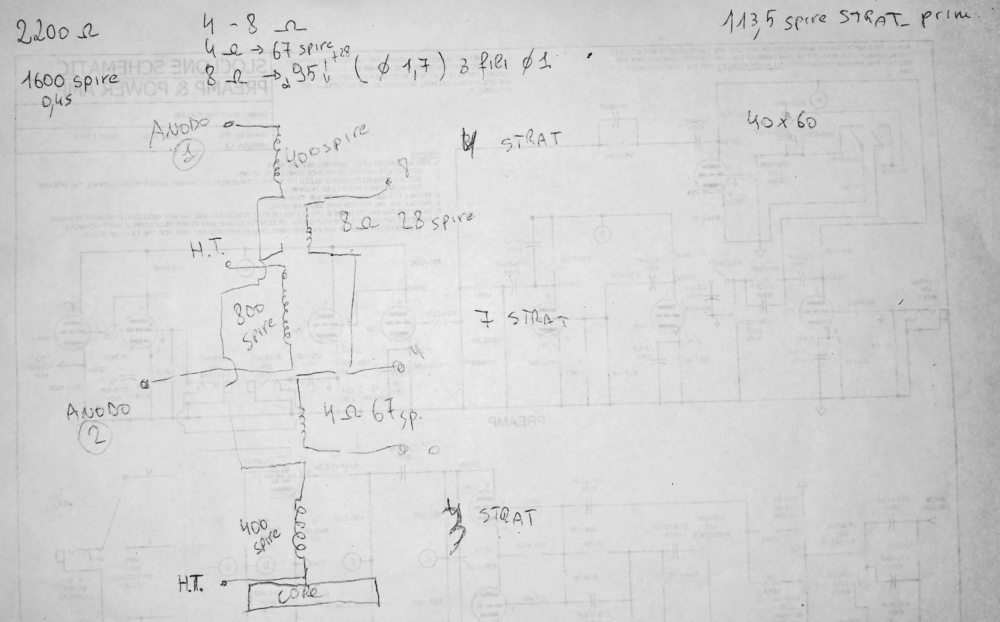

CORE
Primario 400 Spire (sono 4 strati, con filo 0.45 sono 100 spire per strato. proprio volendo ne stanno 106 spire per strato.)
Secondario 4ohm (67 Spire) (sono 4 strati, 3 fili 1 mm diametro, ci stanno giuste. nn va isolato strato-strato !)
Primario 800 Spire (sono 8 strati, sempre 100 per strato.)
Secondario 8ohm (28 Spire) (2 strati quasi completi, si possono mettere giù un pò piu rase)
Primario 400 Spire (in 4 Strati) (4 strati come il primo)
Se si vuole, riempiendo completamente gli strati primari, cioè facendo 106 spire per strato (l ingombro resta lo stesso). alla fine vengono fuori 100 spire in più sul primario. Lasciando inalterato il numero di spire sul secondario, verrebbe fuori un trafo da 2500 OHm primari.
per quanto riguarda i passaggi\collegamenti primari sono studiati. Per avere una pulizia d'insieme. ovviamente i due c.t vanno insieme.
