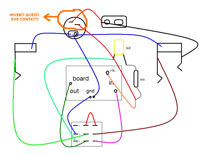

ricapitolando: la pcb è ok,pulita dal lato piste e senza residui, non ci sono piste interrotte, le saldature non sono tutte eccezzionali ma funzionano, i componenti sono tutti buoni, lo switch funziona(provato) e lo schema di cablaggio è ok...
risultato, con suono bypassato, tutto ok, pulito senza frusci/ronzii
suono effettato, ululato prolungato regolabile in volume coll pot volume, basso collegato come se inesistente tranne che in alcuni momenti ruotando tone e sustain, ma sempre con l'hum soverchiante...

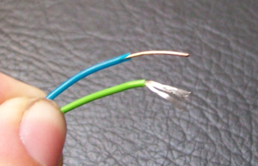

però però.... smontando l'accordatore mi è venuto un dubbio.... che siano i fili????
io ho usato dei fili che ho preso da mio zio, che faceva lavoretti di elettronica, e sono a monofilamento in rame con rivestimento di gomma... li ho usati per fare i collegamenti dei pot e di quasi tutto il resto.. in alcuni punti ho usato invece il filo che mi è arrivato da banzai insieme al kit per il bypass, ma siccome è poco nn l'ho usato per fare tutto... quello che ha i filamenti interni grigi, quello verde. siccome nell'acordatore dell korg i fili sono uguali a questi...
infatti a effetto acceso, se tocco i fili banzai non succede niente, se tocco i miei ronza come se toccassi la punta del jack... sono loro???? perchè allora i fili dei potto sono vicinissimi tra loro e anche ai jack, e allora è mica questa la causa del super disturbo??

...ma scusa ronza se tocchi il rivestimento in gomma dei fili ??? ...mi sembra impossibile
il difetto dei fili monofilamento è che muovendoli si possono rompere facilmente, soprattutto a livello delle saldature, perchè sono troppo rigidi
a parte questo se il contatto c'è conducono anche meglio di quelli a fili intrecciati
comunque indaga a fondo su questi ronzii, probabilmente ci sono saldature fredde. ti assicuro che non è per niente facile individuare saldature fredde: io con un paio di miei effetti dopo essere impazzito ho dissaldato tutto e ho rifatto da zero, usando gli stessi componenti - risultato: prima non funzionava, dopo sì - conclusione: erano saldature fredde.
adesso quando saldo mi soffermo quei 4-5 secondi in più col saldatore, e prima pulisco i reofori dei componenti passandoli tra i becchi zigrinati della pinza - ah e uso stagno resin core

Re:problema con transistor equivalenti e condensatori su russian big muff
un'ultima cosa:
inverti i contatti come ho indicato nel disegno.
te l'avevo già detto prima, i contatti come li hai disegnati sono sbagliati

ok provo a ricontrollare tutto di nuovo e rifaccio il wiring cosi... ma per individuare una saldatura fredda, basta toccare la saldatura e dall'altra parte il reoforo corispondente, quello che dovrebbe essere saldato, giusto? perchè ho fatto cosi, non vorrei aver sbagliato..
si, propirio se tocco il rivestimento in gomma dei fili che ho usato partre un ronzio, come se toccassi la punta del jack collegato all'ampli, uguale uguale .... e ovviamente non succede se tocco quelli di banzai... anche a me sembra strano, ma è cosi...
infatti ora pensavo, se per caso fossero loro si spiega tutto, perchè quelli dei potenziometri sono molto vicini tra loro e anche a quelli che portano la 9v e quindi potrebbero fare ponte tra loro, come se fossero due saldature o due piste troppo vicine..

in teoria sì, in pratica non lo so se è sufficiente.ilden ha scritto: ok provo a ricontrollare tutto di nuovo e rifaccio il wiring cosi... ma per individuare una saldatura fredda, basta toccare la saldatura e dall'altra parte il reoforo corispondente, quello che dovrebbe essere saldato, giusto? perchè ho fatto cosi, non vorrei aver sbagliato..
...cioè vorresti dire che il rivestimento dei cavi non è isolante...ilden ha scritto: si, propirio se tocco il rivestimento in gomma dei fili che ho usato partre un ronzio, come se toccassi la punta del jack collegato all'ampli, uguale uguale .... e ovviamente non succede se tocco quelli di banzai... anche a me sembra strano, ma è cosi...
se davvero fosse così allora è ovvio che se due fili si toccano fanno ponte e l'effetto non va
...ma è impossibile! prova a controllare col tester, giusto per toglierti il dubbio
allora, mi sono fatto un audio probe e funziona, risultato piste e contatti ok segnale presente dall'inizio alla fine. rifatto completamente il wiring secondo lo schema di tonepad e..
funziona!!! adesso si che si ragiona! unico problema residuo
