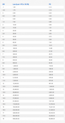

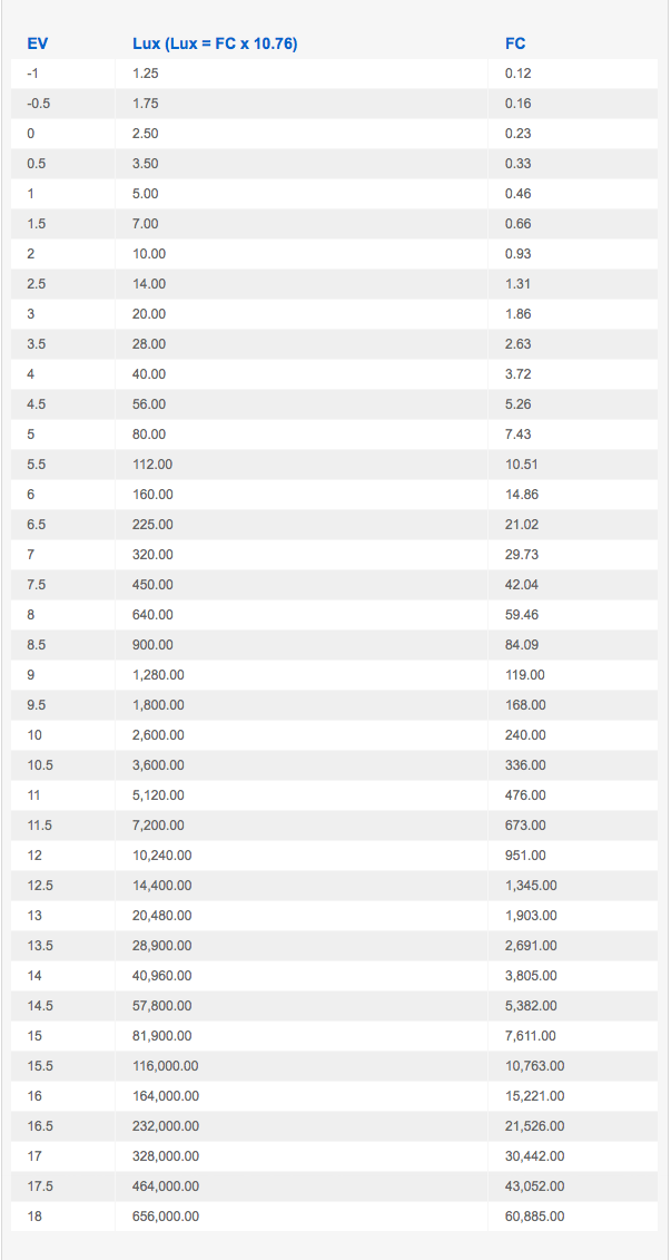

Problema, in fotografia si usa una scala che viene chiamata Exposure Value ed è una scala lineare che che può andare da 0 a 18 e che però sottende una misurazione logaritmica, cioè ogni EV corrisponde praticamente a un raddoppio dei lux, ad ogni EV corrisponde una serie di coppie [tempo di otturatore, apertura], la scala la trovate qua sotto:
Ogni EV viene detto STOP in gergo fotografico.

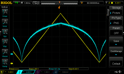

Per il momento vi mostro quello che fa un amplificatore logaritmico:
Ho usato una rampa di tensione che va da 80mV a 6.5V, questa sarebbe una dinamica di sicurezza perchè alimentando un normale opamp a 9V l'uscita massima è un volt in meno dell'alimentazione, supponendo la batteria scarica a 8V avremmo una uscita massima di 7V.
Vedrò poi se usare degli opamp rail to rail... ci sono un mucchio di considerazioni da fare anche in un progettino con una manciata di componenti come questo.

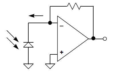

Con l'amplificatore logaritmico sono fermo, ora sto smanettando un po con l'amplificatore a transimpedenza (TIA) che ho postato poco sopra.
La tensione di uscita di questi amplificatori è brutalmente Vu = - Id*Rf quindi in uscita si trova semplicemente un valore di tensione che corrisponde alla corrente puppata dal diodo moltiplicata per la resistenza ed invertita, il verso della corrente è tale per cui all'aumentare della luminosità aumenta la tensione di uscita.
Sulla breadboard non ho impostato nessuna compensazione, nella versione definitiva per evitare che oscilli qualche condensatore lo metto.
Al momento sto usando un TLC271 che consente di alterare l'offset e di regolare la potenza assorbita fino a 50uW collegando il pin 8 all'alimentazione.
Impostato a 50uW ovviamente lo slew rate scende drasticamente a 0.03V/us che in questo caso è solo un vantaggio perchè non sto misurando flash ma solo luce ambiente che varia di solito lentamente.
Il rumore aumenta ma non dovrebbe causare problemi considerando che ho intenzione di usare un guadagno massimo di 100mila e che sto misurando un segnale che non varia repentinamente e che si può considerare DC (tuttavia lo vedremo).
Il low power lo ritengo necessario per la giusta durata della batteria.
Dalle prove che ho fatto in attesa del benedetto luxmetro, con resistenza di feedback 1k:
- Luce diretta solare Vu = 0.5V -> Id = 500uA -> circa 6000 lux -> circa EV 11
- Penombra Vu = 0V
con resistenza di feedback da 100k:
- Stessa luce diretta solare Vu = 7.86V -> saturazione dell'uscita dell'opamp
- Stessa penombra Vu = 23.7mV -> Id = 237nA -> circa 1/3 di lux cioè 0.33lux -> circa EV -4
In questo momento non ho modo di oscurare del tutto il fotodiodo e verificare quale sia la corrente di leakage o dark current, il datasheet a 25°C la da come 1nA, considerando che al momento a casa mia ci sono 21°C posso ritenerla come 1nA e correggere la precedente Id minima in 236nA, il che non cambia le cose...
Per ora è tutto... Veder muovere la lancetta del multimetro cinese che gli ho attaccato è un piacere, spero di portare a termine questa impresa [icon_e_biggrin.gif]

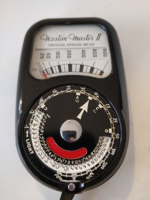

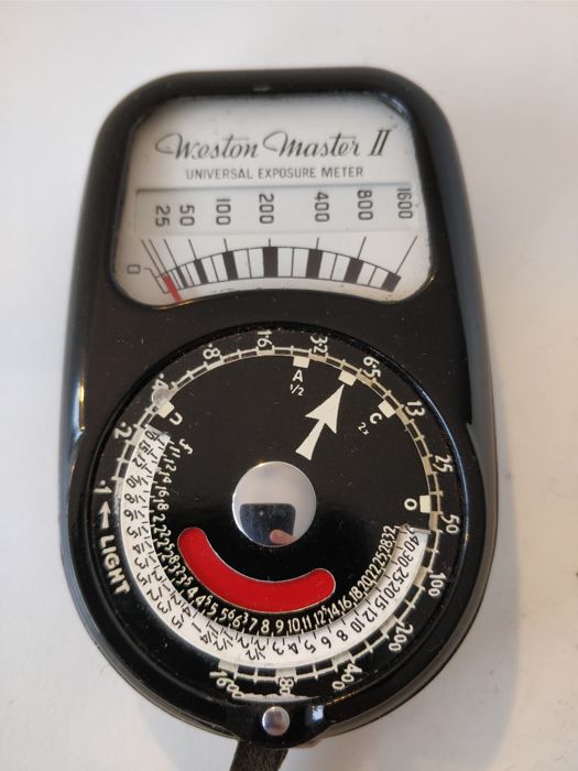

La forma che vorrei realizzare è quella del Weston Master II che trovi qua sotto:
L'unica cosa è che dovrà essere un po più spesso perchè le attuali bobine mobili sono più profonde...
Quelli che si trovano purtroppo sono tutti starati o esauriti perchè la cella al selenio si esaurisce con gli anni, c'è una ditta che le rimpiazza ma è in UK e tra spedizione costo del lavoro la cifra è decisamente troppo alta...
A Torino esiste un FabLab solo che a causa pandemia io non mi muovo di casa!
C'è anche un negozio che permette di stampare 3D portando il file, non li ho ancora contattati ma lo farò presto...

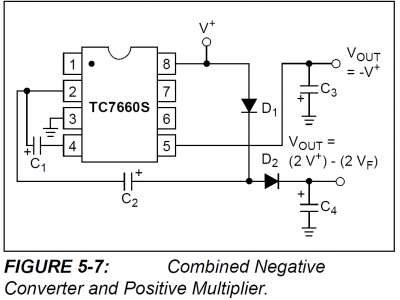

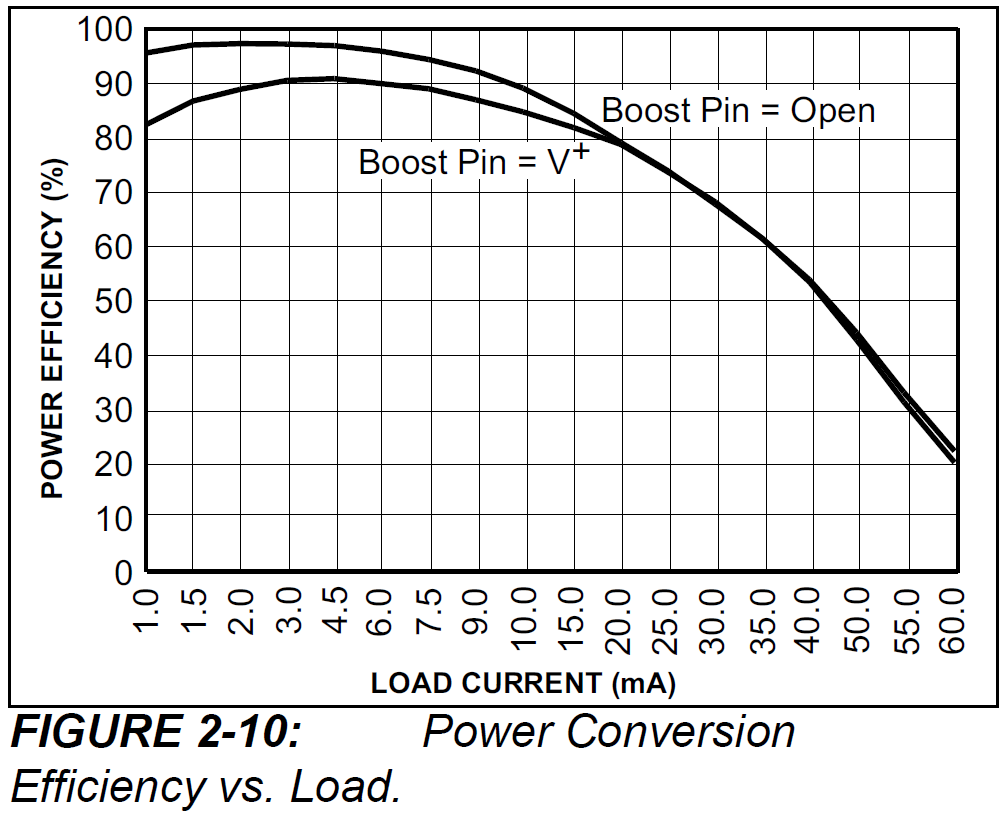

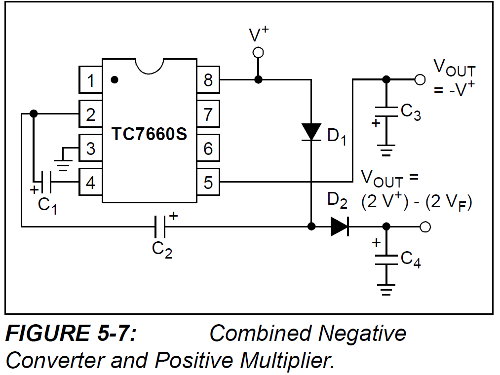

Parliamo un attimo del sistema di alimentazione, vorrei alimentare il tutto con una charge pump perchè l'amplificatore logaritmico abbia una buona dinamica.
Dunque con un TC7660S (N.B. la S) genero una tensione duale di +17V e -8V a partire dalla batteria da 9V.
Il circuito classico:

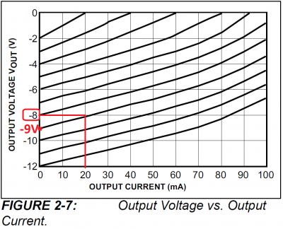

Da datasheet questo IC assorbe 400uA per funzionare a 48kHz, cioè connettendo il pin 1 con il pin 8.
A 20mA ha una efficienza di conversione dell'80% che non è male.

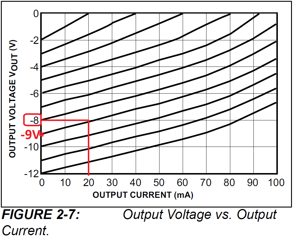

Semprea a 20mA, generando una tensione negativa si ha una caduta di tensione di 1V, cioè generando -9V ottengo in realtà -8V, il che è anche molto buono.
Il data sheet consiglia condensatori da 10uF possibilmente al tantalio, cioè con basso ESR, considerando che quelli SMD costano pochissimo credo di poterlo accontentare :face_green:
Per il ramo che duplica la tensione di alimentazione a vuoto, il datasheet dice che l'efficienza di conversione è del 99% (a vuoto) quindi mi aspetto di trovare Vout+ = (2*Vbatt)-(2*Vd) = 18V - (2*0.4V) = 17.2V, il che è verificato, questo integrato è decisamente meglio del vecchio ICL7660.
Sul datasheet non c'è nessun grafico che mi dica quanto scende la tensione duplicata con il carico ma posso liberamente supporre che sia la stessa cosa che per la porzione negativa quindi a 20mA scenderà di 1V, ordunque mi aspetto di trovare 16.2V, lo verifico quanto prima.
Con una batteria da 9V scarica devo aspettarmi una caduta di tensione a 7V per cui il minimo di tensione negativa sarà -6V ed il minimo di tensione positiva sarà 12.2V, famo 12V.
Come si evince dallo screen del logamp, quando in ingresso (dal fotodiodo) ho 0V la tensione di uscita è negativa per cui devo dare un offset della tensione di 1.4V per non portare tutto a sinistra l'ago del microamperometro, la tensione massima di uscita è 6.5V che con il mio offset di 1.4V fa 7.9V, arrotondiamo a 8V, c'è ancora una buona dinamica anche in caso di batteria scarica.
Quasi dimenticavo, lo strumento analogico ha fondo scala 100uA per cui non è una fonte di preoccupazione per la durata della batteria.
La circuitazione invece si, con i valori attuali che ho sul logamp il riferimento di corrente è di 100uA mentre la corrente massima fornita dall'amplificatore del fotodiodo è di 1mA, valori piuttosto bassi.
Tutte le correnti assorbite dagli opamp vengono ovviamente dalla batteria per cui se vengono assorbite dall'alimentazione al doppio della tensione, la batteria vedrà una corrente raddoppiata (anche qualcosa di più per via del rendimento che è all'80%)
Se vengono assorbite dalla alimentazione negativa invece non vengono raddoppiate ma solo aumentate del 20% per via del rendimento diverso da 1.
Quindi, in sostanza, meno assorbono gli opamp e meglio è [icon_e_biggrin.gif]
