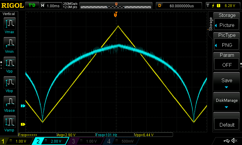

Per il momento vi mostro quello che fa un amplificatore logaritmico:
Ho usato una rampa di tensione che va da 80mV a 6.5V, questa sarebbe una dinamica di sicurezza perchè alimentando un normale opamp a 9V l'uscita massima è un volt in meno dell'alimentazione, supponendo la batteria scarica a 8V avremmo una uscita massima di 7V.
Vedrò poi se usare degli opamp rail to rail... ci sono un mucchio di considerazioni da fare anche in un progettino con una manciata di componenti come questo.
