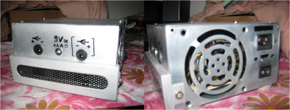

oggi pomeriggio avevo pensato anche io a proposito di un alimentatore per pedali e pedaliere. avevo in mente un sistema a 2 led uno rosso e uno verde che ti dice se l'alimentazione che stai dando al pedale sia giusta o se è necessario invertire la polarità dell'alimentazione.(sempre se è fattibile la cosa) io ad esempio ho fatto un alimentatore per pedali con un alimentatore variabile con lm317 alimentato da una scheda ricavata da un alimentatore per modem. ci ho messo un filtro di rete, delle ferriti e sdoppiato l'uscita per alimentare i pedali che hanno differenti polarità di alimentazione. debbo dire che è davvero silenziosissimo, è meglio dell'alimentatore boss che ho pagato 25 euri
. questo qui invece mi è venuto a costo 0.
viva i pc in scatafascio
