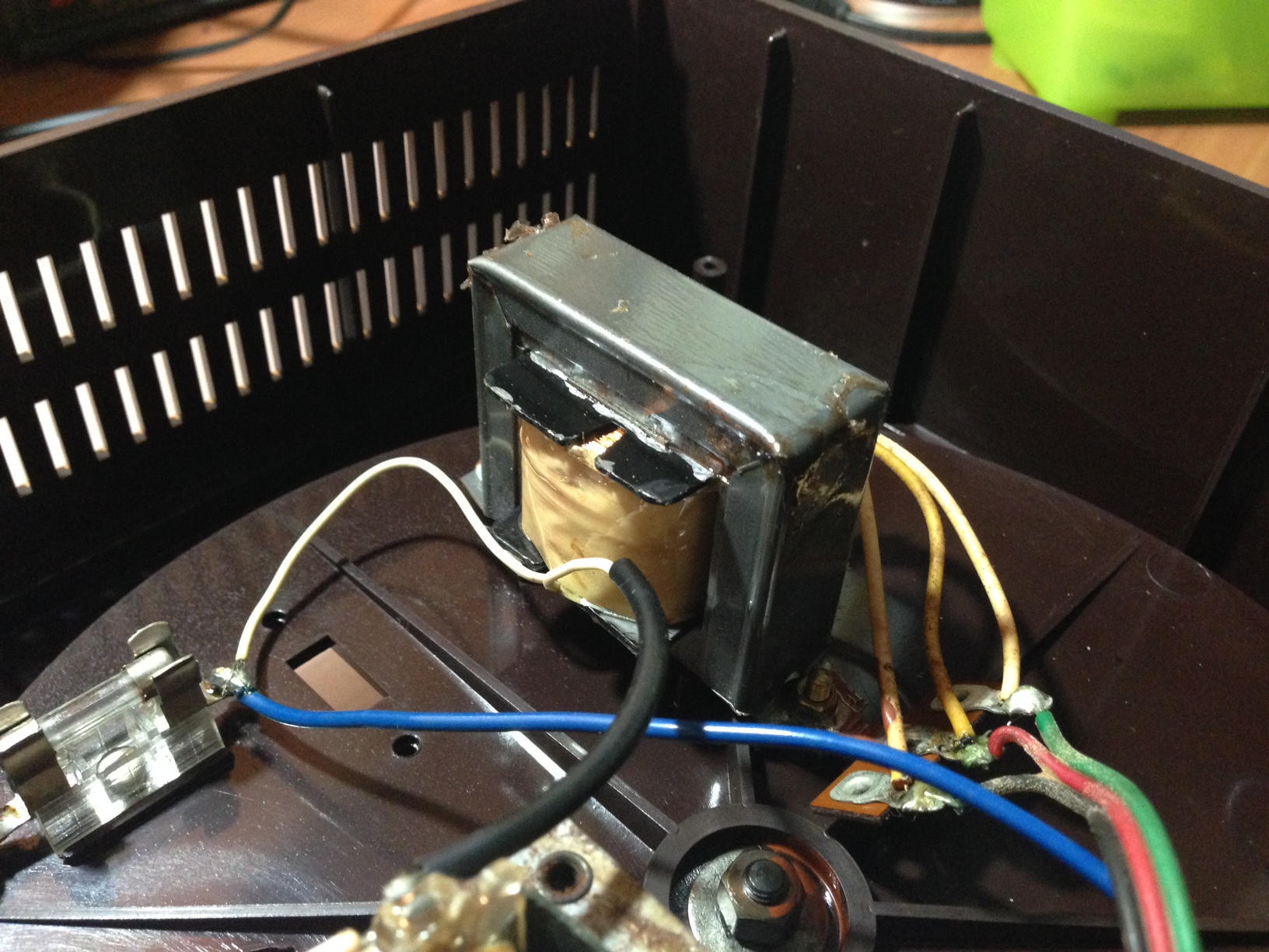

Re: Si raccolgono Idee e spunti per giradischi DIY

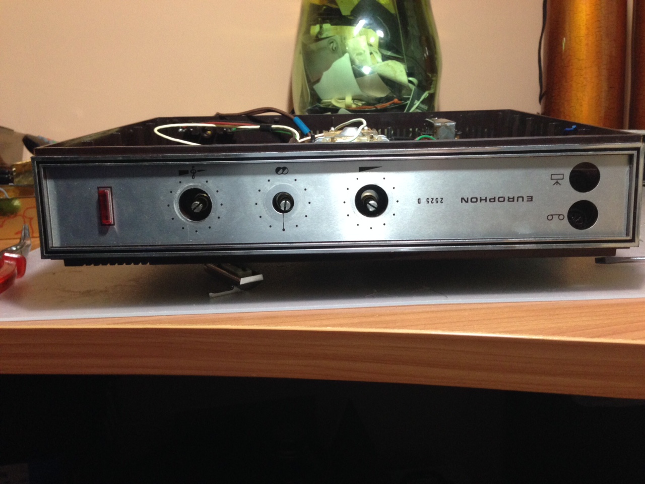

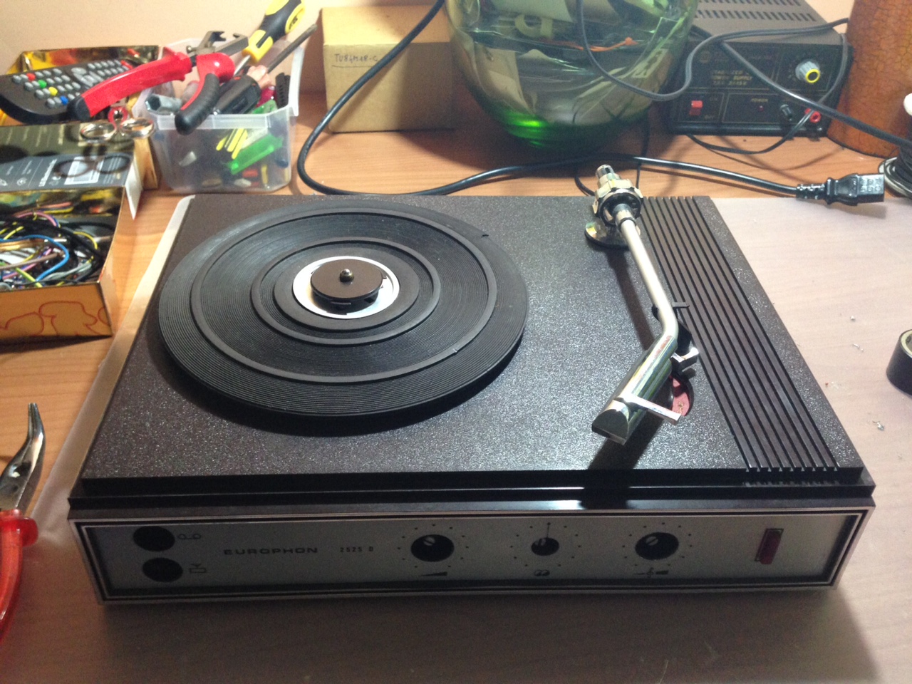

Ciao!!
Riprendo questo thread per postare delle foto di un giradischi con amplificatore stereo incorporato che ho preso da un vicino di casa che voleva buttarlo.....
Vorrei avere qualche parere riguardo il dafarsi: se ripararlo, prenderne il motorino ed il braccetto per farci un giradischi di livello superiore o se recuperare quel bel trasformatorino e quei potenziometri e gettare tutto li resto.
ecco alcune foto. posso caricare max 3 allegati per messaggio, posterò il resto nel prossimo!

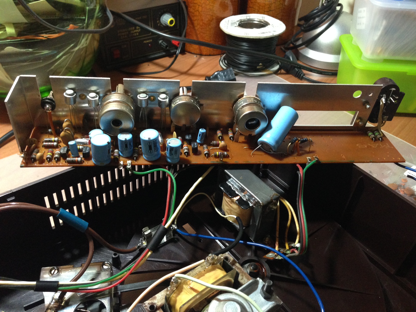

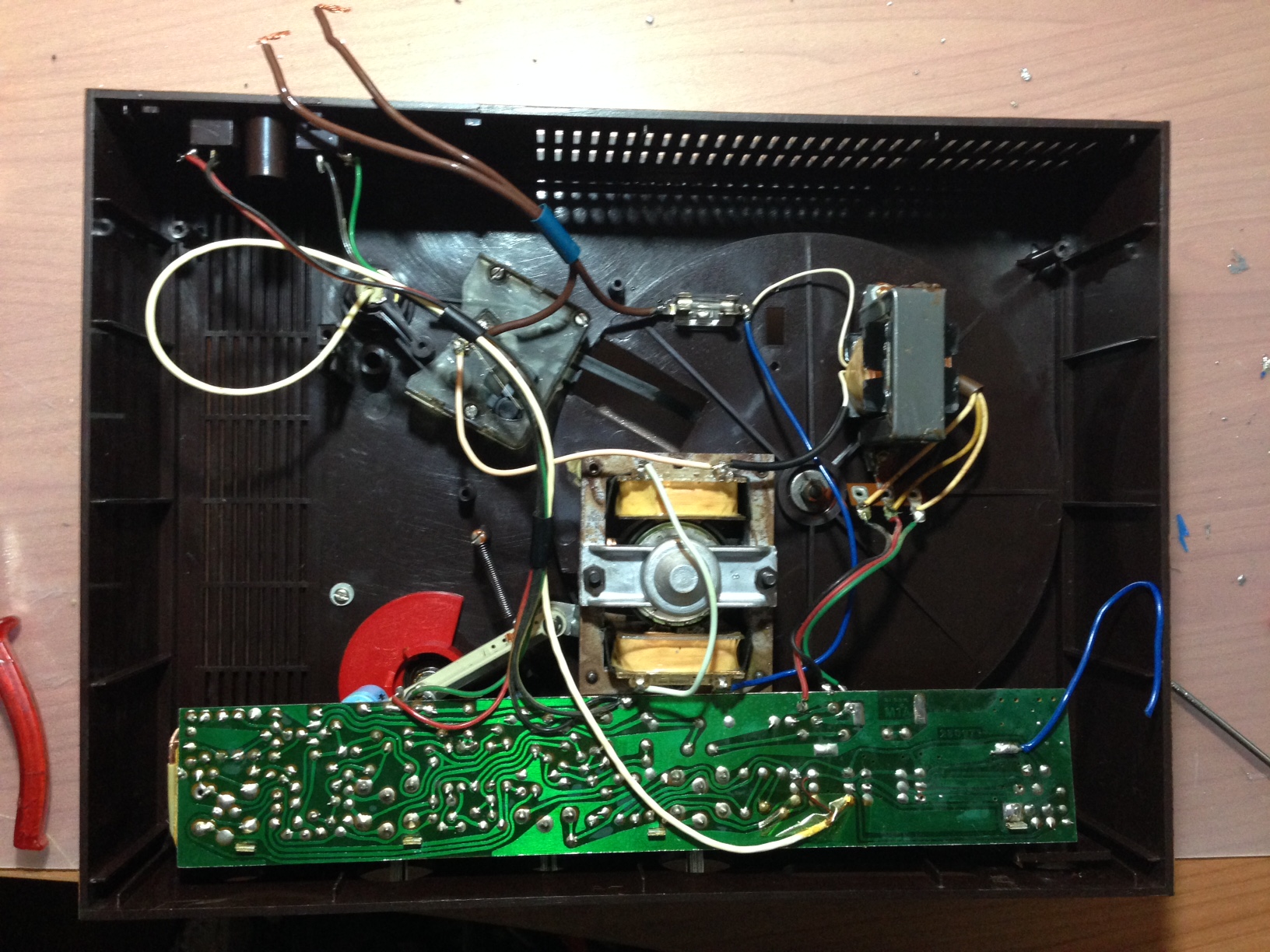

Continua....
Il trasformatore ha i secondari 9v - 0 - 9v
il motorino invece ha due avvolgimenti, diametralmente opposti, collegati in serie: l'alternata dalla presa AC (dal fusibile dopo la presa AC) entra ed esce dal primo avvolgimento, va al secondo, entra ed esce dal secondo, torna alla presa AC. che motorino è?
Delga
Delga
- Messaggi: 9854
Se ti interessa farti un giradischi HiFun
Allora recupera l'ampli con le manopole ed il trasformatore che magari puoi riutilizzare da qualche altra parte (un audio probe ??)
Conserva il motore ed il braccetto e butta la carrozzeria tranne quelle parti che potrebbero servirti (il perno che sostiene il piatto, il piatto se di metallo e qualche altro accessorio che vedi si possa riciclare)
Costruita una base con un nuovo piatto una cosa difficile è costruire la puleggia di diametro adeguato a far girare il piatto alla giusta velocità con una trazione a cinghia
il braccetto potresti vedere di modificarlo per renderlo dritto ed alleggerirlo nella parte dove deve stare la testina
Il tutto sarebbe un bell'impegno, il risultato ..... HiFun, un qualcosa che ti dà la soddisfazione di essertelo fatto, ma naturalmente con i suoi limiti

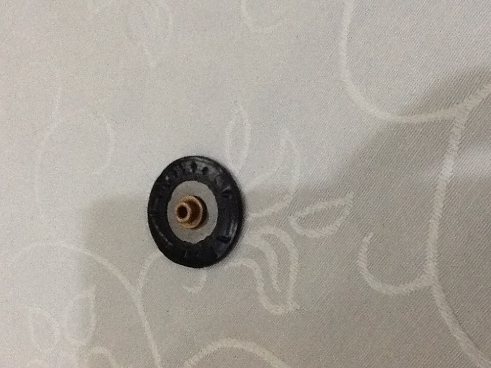

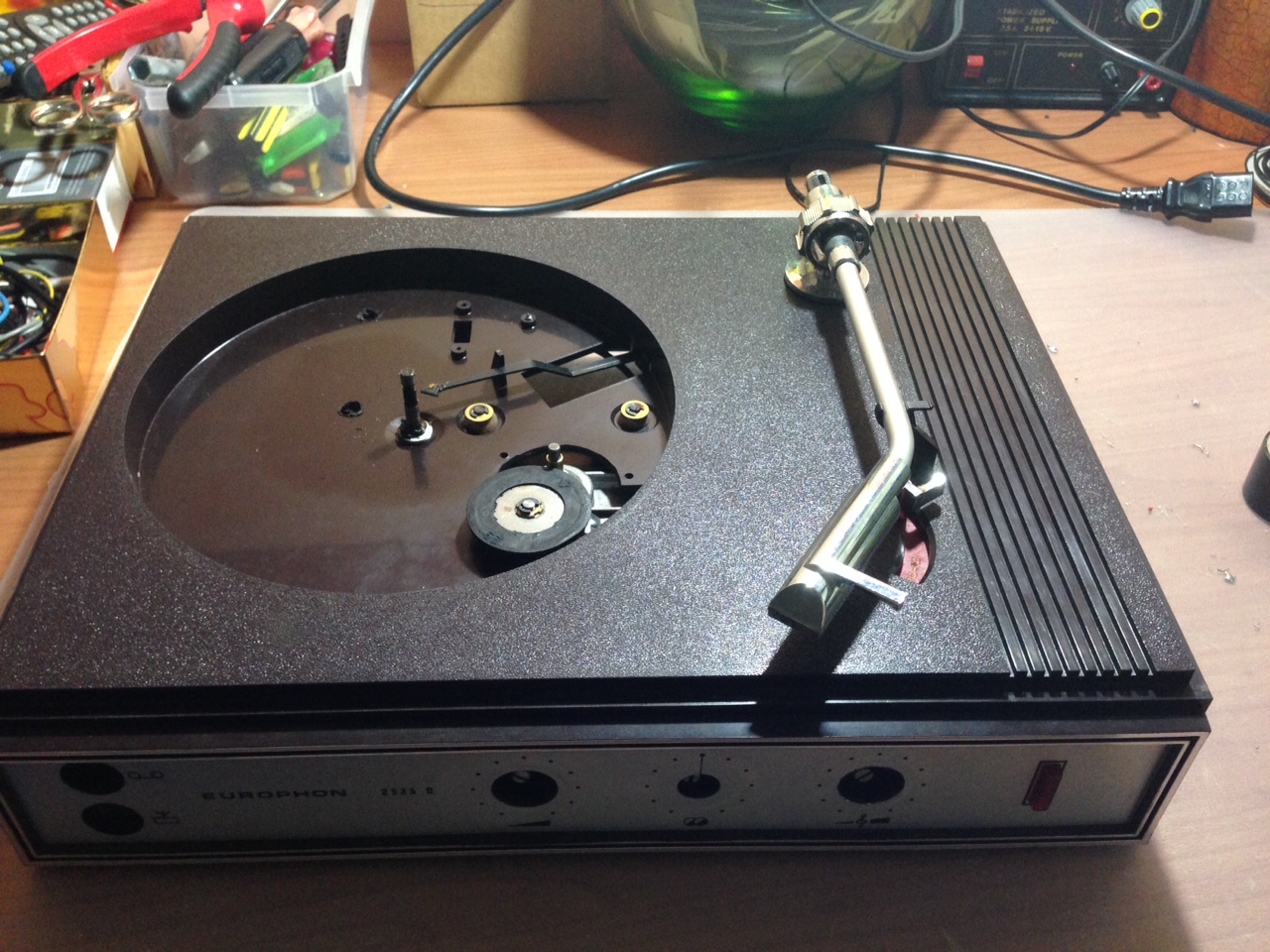

Ciao!!
Non so perchè lo stavano buttando e non so perchè lo davano per rotto...
Sta di fatto che l'ho acceso e il motorino girava, quindi ho collegato una cassa e ho mandato un segnale dal cellulare: suona!!
Così rimonto il piatto e metto su un disco, suona amche quello!

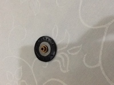

un problema però c'è, la rotazione è trasmessa irregolarmente!
Cerco di spiegarvi com'è la trasmissione in questo giradischi.
Dal motorino esce un perno, il quale trasmette per contatto la rotazione ad un dischetto di metallo rivestito di gomma, che a sua volta trasmette per contatto la rotazione al piatto girevole. Non ci sono ingranaggi, non ci sono denti, non ci sono cinghie.
Il bordo esterno in gomma del dischetto è visibilmente usurato, per questo il grip con il perno del motorino e il piatto non è ideale.
In foto il dischetto, con un pò di nastro isolante nero che ho applicato per provare a migliorare il grip, senza riuscirci però. La circonferenza è visibilmente non lineare.
Quelche idea per sistemarlo?
Dico una cavolata
stampante 3D?
Potresti recuperare la parte in metallo e ricreare la parte in plastica/gomma, certo è un lavoro certosino ma forse non impossibile, dovresti poi rifinirlo con la carta vetro fina per smussare il tutto e renderlo tondo perfettamente
non lo so....
Mah, stavo pensando a come fare per recuperare il perno di questo dischetto e rifare un dosco nuovo in qualche modo.....certo, non stampante 3D...qualcosa di più manuale
Comunque, che sistema di trasmissione di
chi cavolo ha progettato una cosa simile? È ovvio che nel tempo la gomma si consuma e la rotazione non viene più trasmessa.......mah!!

- Messaggi: 9854
Se riesci ricostruisci il dischetto in legno multistrato e facci una gola sul perimetro esterno dove andrai ad inserire una guarnizione O-ring di misura adatta
é un lavoretto di una certa pazienza .....
