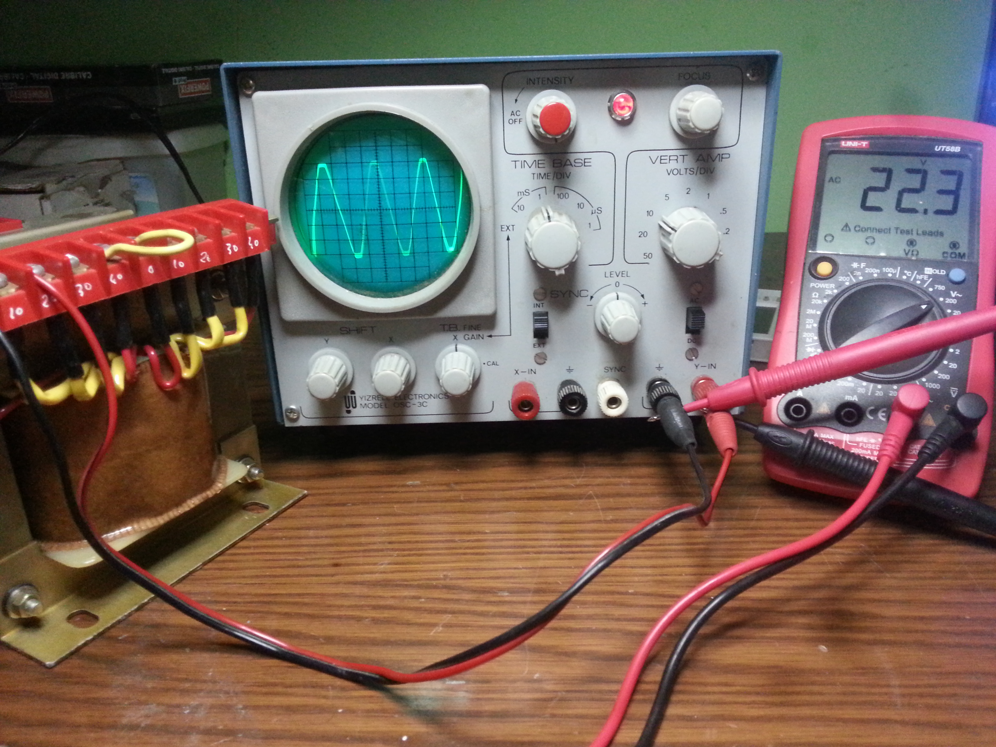

:????: Ho dato 22,3 volt in c.a. all'oscilloscopio.Settato a 1ms-10Volts/Div. 3,1+3,1 quadrati in verticale.dunque quanti Volt.? Questi 22,3 volt vanno moltiplicati x 1,41 ? cosi' come si fa su gli alimentatori? posso ricavarne la frequenza con la formula f=1/t ? nzomma me la leggete voi e buonanotte? :humm: Grazie.

Io non mi azzardo su un terreno come la misura di frequenza con l'oscilloscopio, mi accontento di fare misure sull'ampiezza del segnale e controllare visivamente la forma d'onda per controllare se ci son problemi, per le misure di frequenza ho un ..... frequenzimetro, ma usando il generatore, già so la frequenza che vado ad inniettare nel circuito
C'è qualcosa che non mi torna, se hai messo il selettore su 10v per quadretto, ogni quadretto dovrebbe corrispondere a 10V AC
6 quadretti 60V AC (??)
e se lo metti su 20V e 50V divisione fa letture proporzionate ?
Probabile taratura da fare .....

Ciao ragazzi,
Ripassate la relazione fra la tensione picco-picco (oscilloscopio) e rms (multimetro), e vedrete che è tutto normale.
Allo stesso modo, frequenza e periodo sono inversamente proporzionali.

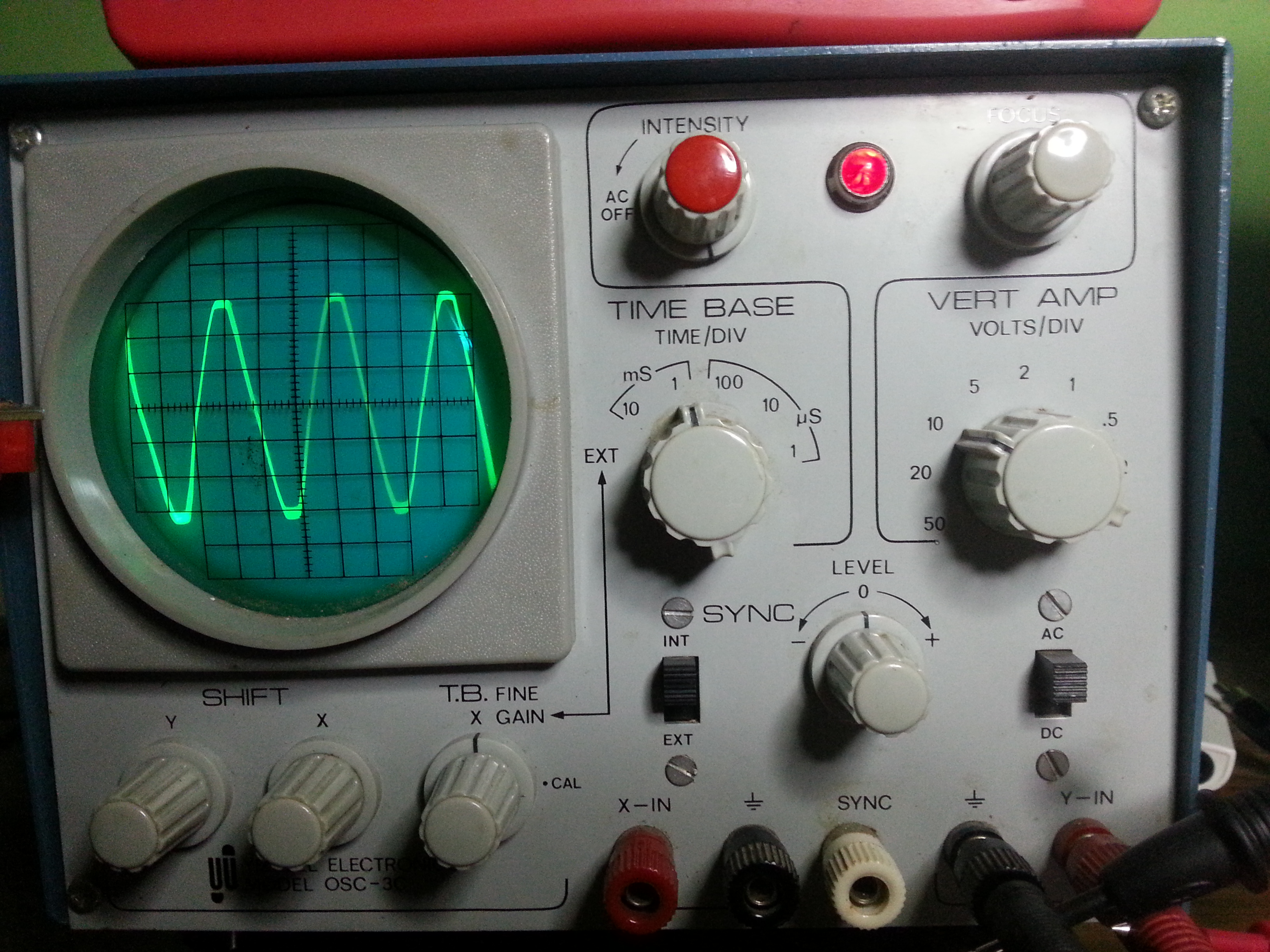

Ciao Robi,non ricordavo il tuo nome.anni fa mi hai fatto prendere un buon T.U. da Savino. :yes: Prima di acquistare un altro Oscilloscopio vorrei sapere se questo è affidabile. per la tensione ce' il tester Ok.la frequenza a 50 hz,volevo vederla per imparare. e dopo,con calma interpretare una forma d'onda saturata,tipo sul carico fittizzio di un valvolare per chitarra.Nei Link di Kagliostro,tutti fanno sta semplice misura a 50hz ricavata dalla formula f=1/t perche io non posso?Prima che mi arriva la sonda,come faccio a capire se dopo 40 anni,questo fa misure corrette? La manopola Sync. è il trigger? quella T.B.fine come deve stare se volessi vedere la 50hz? Lo so' che sembra un Oscilloscopio della Lego,ma adesso ho trovato questo. ciao :salu:

Sto guardando i link,anche per capire cos'è l'interruttore INT-EXT. e la manopola '' T.B. fine x gain '' visto che la devo usare spesso per fermare l'onda,quand'è che va messa su calibrazione. E se il pot. SYNC. è come il Trigger.Per adesso è un po difficile, in rete le spiegazioni sono su oscilloscopi piu recenti.e con nomi diversi.ciao

Ciao, per tirarti su di morale ti dico che se impari ad usare questo strumento puoi usare qualsiasi oscilloscopio nel futuro. Non perche' sia complesso ma perche' funziona come dovrebbe funzionare...
Vado in ordine sparso:
-- "int-ext" serve per sincronizzarsi o con il segnale che metti in input o con un segnale esterno (ext, appunto). Lascia su int per i ns. scopi.
--Fine X gain dovrebbe essere la calibrazione fine di guadagno del canale X. Lasciala stare a meno che tu non abbia un segnale noto che vuoi "misurare" in ampiezza. Per fare i pignoli, gli oscilloscoi non nascono per misure di ampiezza ma per la visualizzazione e misure di tempi.
F=1/T come diceva anche Roby
--Sync LEVEL e' il Livellondel trigger.
