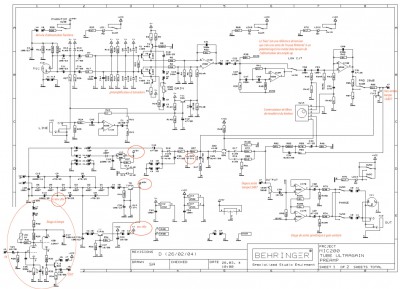

Messaggio da luciano » 28/12/2014, 18:01
lo schema è questo

Re: matsumin valvecaster come mic preamp
Messaggio da Kagliostro » 28/12/2014, 19:47
Il behringer non lo conosco
comunque data un'occhiata allo schema non lo considererei un preamplificatore a valvole

Messaggio da robi » 29/12/2014, 13:13
luciano ha scritto:volendo diciamo copiare il behringer mic100 ...... sarebbe una cosa valida o ne risulterebbe una mezza ciofeca ?
clonare behringer non ha senso, vai a spendere minimo cinque volte tanto per ottenere la stessa cosa!

pasqua86
Messaggi: 681
Località: Provincia di Padova
Messaggio da pasqua86 » 29/12/2014, 13:28
Clonare un behringer vuol dire spendere tempo e denaro per copiare una panda :lol1:
