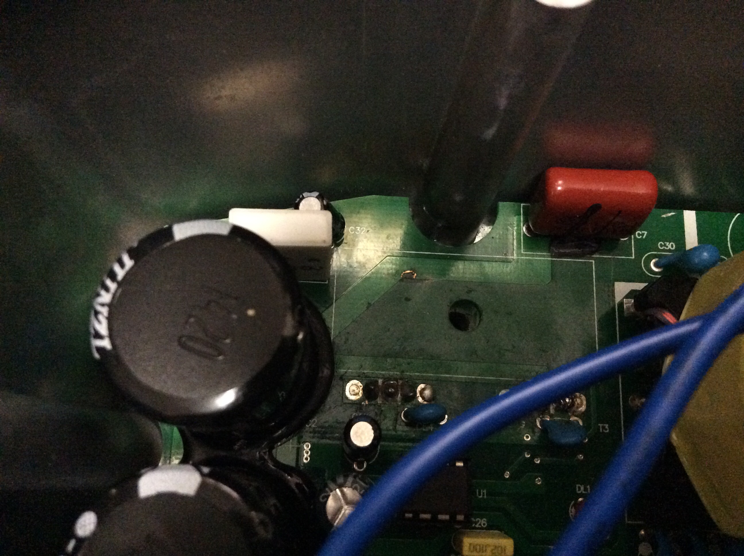

Uffa, ho sostituito l'ic ma il led resta acceso e la cassa continua a non funzionare .... Poi ai pin 1 e 8 del ic , con tester dettato a 1000v dc , lo strumento ,mi oscilla tra 0 e 1 . Quale potrebbe essere il problema ? ...

Poi ho notato questo

Ciao, mi devono essere sfuggiti i tuoi ultimi messaggi. Comunque credo che questo
http://music-electronics-forum.com/atta ... a-reva.pdf
abbia la parte di alimentazione molto simile alla tua.
Dovresti misurare la tensione tra pin 1 e 4.
Messaggi: 2086
Re: Problema con casse proel v8a
Messaggio da Vicus » 09/10/2015, 0:21
Comunque dallo schema che ti ho linkato il led si accende se c'è troppa tensione sul resistore ceramico. Misura la sua resistenza.

non riuscendo a risolvere ho mandato la cassa in assistenza proel dove mi hanno detto che la sezione di alimentazione è in corto e si deve sostituire la scheda al modico prezzo di 130€

I mosfet li cambierei entrambi perché quando il led si accende significa che l'alimentatore è in protezione e finché non la spegni e riaccendi la protezione resta attiva. Quindi cambierei i mosfet e controlla il valore di R34. La tensione che ti avevo chiesto di misurare era tra massa e pin 8.

I mosfet li ho cambiati entrambi, la R34 ceramica con codice 5WR10J mi segna 0.22OHM ( non dovrebbe essere 10 ohm da sigla ? ), la tensione tra i pin 4 e 8 dell'oscillatore parte da 120v circa e scende a 1-2 v.

Dovrebbe essere 0.1 ohm 5W
Quando la R precede il valore, il valore si intende Zero,xx

Per la R34 è normale che la misura non sia precisa a bassi valori. Metti in corto i puntali e vedi quanto è l'offset, stara tra i 10 e i 15 milliohm.
Ti consiglio di:
togli U1 Q2 e Q4
accendi
misura la tensione tra massa e pin 1
dovresti avere circa 11V e led spento, se è così allora per come lavoro io comincio la ricerca di componenti guasti nella zona del primario. Altra cosa da controllare che forse andava fatta prima, è di non avere corti al secondario quindi sui condensatori di filtro verso massa oppure verso la negativa corrispondente. Probabilmente lo schema che ho postato differisce dal tuo quindi cerca di capire quanti secondari hai e fai le dovute misurazioni.
