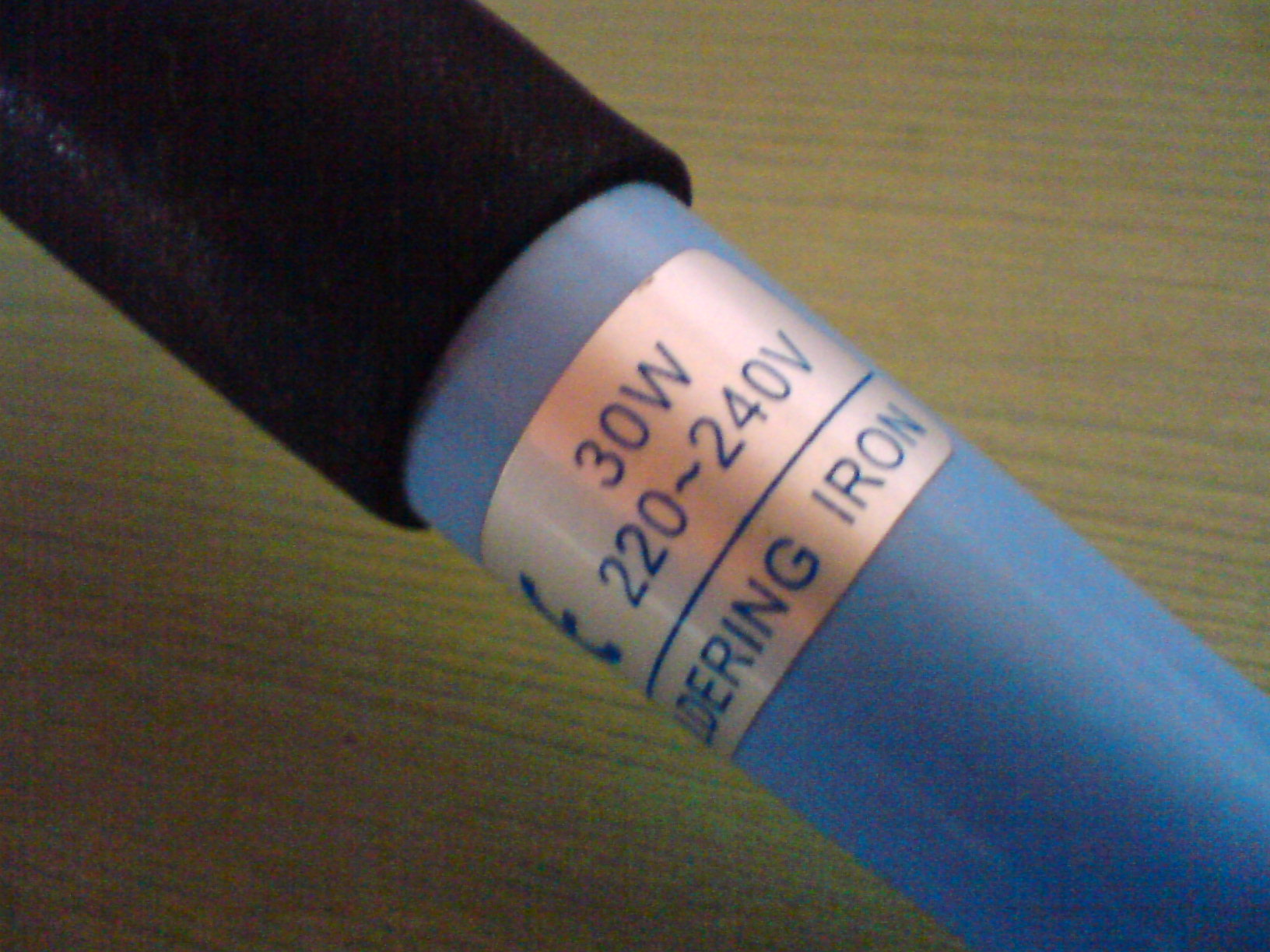

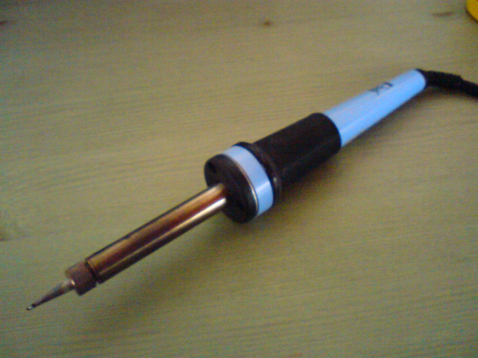

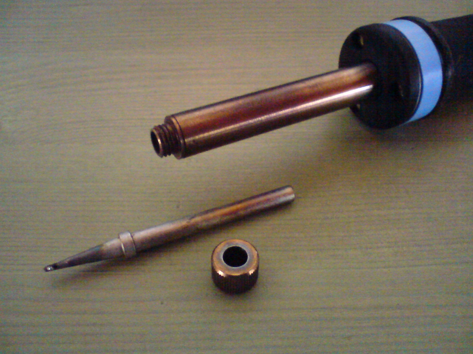

per adesso io sto usando il saldatore che vedi nelle foto in allegato; è un 30W di potenza ed ha il puntale facilmente sostituibile. l'ho comprato tempo fa in un negozio a 10€ e per adesso sembra funzionare bene - con questo saldatore ho fatto le mod dell'uomo del Monte al cs-3 e all' sd-1 e tutto è filato liscio.
secondo voi 30W vanno bene? o rischio di rovinare qualche componente delicato come gli IC e i transistor?
poi un'altra cosa: cosa ne pensate della pasta disossidante per saldare? (la vedete in foto - si tratta di pastella a base di cloruro di zinco)
ho letto da qualche parte che non è sempre consigliabile usarla, mi potete dire la vostra opinione?
ciao grazie

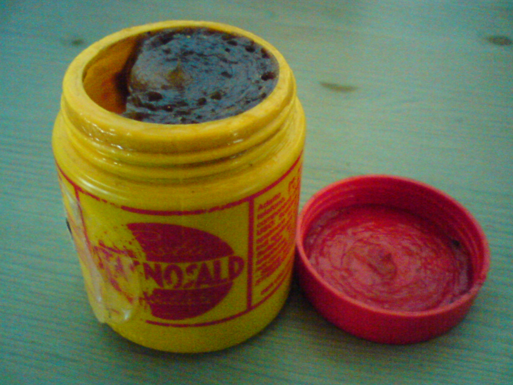

se vuoi un consiglio per integrati e transistor non saldarli mai direttamente ma usa gli zoccolini.

mai usata la pasta dissaldante..non ne vedo l utilità...pulisco la punta semplicemente sciogliendo un po di stagno e poi tolgo tutto o con la spugnetta bagnata o con un pezzo di carta...oppure quando saldo e vedo che sulla punta cè un eccesso di stagno do un colpetto deciso con la mano e se ne va tutto....
Re:cosa e quanto comprare per cominciare
Tra l'altro la pasta salda ormai è inserita nello stagno, è per questo che fa tutto quel fumo quando lo fondi...

non è pasta dissaldante, è pasta disossidante e serve per saldare più facilmente: se ne mette un po' sulla parte da saldare e lo stagno fa presa immediatamente, senza dover insistere col saldatore per evitare le saldature fredde
io l'ho usato spesso per lavori più da elettricista, tipo cavi per chitarra o prolunghe della 220 per la casa; è comodissimo usarla per stagnare i fili: un secondo e sono ricoperti di stagno
anch'io uso lo stagno con la pasta già dentro (resin core) ma vi assicuro che con questa è tutta un'altra cosa
l'unica cosa, ed è per questo che chiedevo il vostro consiglio, ho letto non mi ricordo dove che le saldature fatte a questo modo con il passare del tempo vanno incontro a fenomeni di corrosione o qualcosa del genere - voi ne sapete qualcosa?
perchè se mi assicurate che non c'è nessun problema con i circuiti elettronici io la uso - ed anzi la consiglio vivamente a tutti: troppo comoda!

a scusa avevo letto pasta dissaldante...bè mai usata cmq...tanto cè gia nello stagno...

Oltre una certa tensione prende fuoco! Quando assemblai la slo l'amico con cui la stavo facendo me l'ha fatta usare, effettivamente le saldature andavano alla grande ma una volta accesa.............. una bella sfiammata e le gambe strette
Alla fine abbiamo scoperto che era quella!
