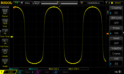

No, lo schema non fa uso di mu amp perchè la distorsione del mu amp non somiglia neanche lontanamente a una distorsione valvolare, gli opamp con i diodi in controreazione la imitano meglio!
Ecco uno screen dall'oscilloscopio:
Nei negozietti italiani trovi i BF245A/B/C perchè erano diffusissimi nei tuner delle autoradio, sono JFET adatti ad amplificare le UHF con basso rumore e sono anche molto buoni in audio, al momento sono un po schifati, non appena saranno introvabili (e non manca molto) vedrai che diventeranno superlativi :face_green:

Questo è il mu-Amp?
Non mi sembra male, bella arrotondata...
Di sicuro diventeranno il sacro graal quando non si troveranno più :face_green:

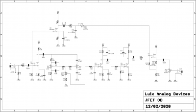

Proprio perchè ha quella strana forma arrotondata emula male la distorsione di un triodo...
Comunque lo schema che ho usato è il seguente:
Potete tranquillamente prendere spunto, magari più avanti apro un thread apposito...

Ma perché il tone stack non è verso la fine? Non influisce troppo sulla quantità di guadagno che manda al resto del circuito?
P.S. Se apri il thread ne parliamo lì.
luix
Messaggi: 3422
Re: Mesa Boogie Rectifier jfet pre-amp emulator (layout)
Messaggio da luix » 19/03/2021, 12:18
Con il tonestack all'ininzio controlli meglio cosa mandare in distorsione e quindi cosa andrà a generare le armoniche.
Visto che clippando il segnale ottieni armoniche di ordine superiore, l'ideale sarebbe di mettere il controllo toni dei bassi prima degli stadi che clippano ed il controllo toni degli alti alla fine.
Per comodità ho messo tutto prima ma nulla impedisce di replicare il ramo del controllo toni alti verso la fine oppure di aggiungere un ulteriore passa basso per tagliare gli alti in eccesso.
