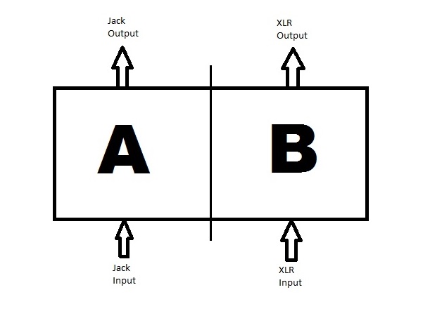

Salve a tutti,
avrei necessità di costruire un AB-box come in figura per poter gestire l'utilizzo di chitarra acustica e di chitarra elettrica. Esse condividono la stessa pedaliera che termina con una Zoom G3, utilizzo poi l'uscita jack della G3 (quando uso l'elettrica) per andare nell'input di un ampli, e l'uscita XLR sempre della G3 (con l'acustica) per andare direttamente nel mixer. Volevo dunque sapere se è fattibile costruire un AB-box a pedale da porre dopo la G3 per selezionare un percorso alla volta, quello del jack o quello dell'XLR.
Grazie :)

Anzitutto benvenuto sul forum!
Se ho capito bene vorresti in sostanza la possibilità di "accendere" o "spegnere" il segnale dell'elettrica o dell'acustica, giusto? Non hai necessità di invertire le uscite. Se è così la versione più semplice del tuo ab box potrebbero essere due switch, uno per percorso (uno sul cavo jack ed uno sul cannon in uscita dalla G3), che ti danno la possibilità di far passare o meno il segnale su una linea, e si fa anche senza alimentazione. Poi, se hai bisogno di led bisogna considerare anche una alimentazione a batteria o cavo... Se invece vuoi un solo pulsante probabilmente bisogna pensare all'uso di un paio di rele, e qui è d'obbligo un alimentatore.

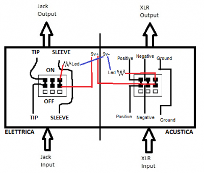

Messaggio da SOADTetto » 01/02/2017, 11:40
Ispirandomi a quanto iniziato da @SweeneyTodd e quanto detto da @mastrococco sui led ho fatto questo ipotetico circuito, con non pochi dubbi (ad esempio si possono collegare due fili per ogni polo della 9v?)
P.s. le linee a zig zag prima dei led indicano le resistenze
SweeneyTodd
Messaggi: 632
Località: Salento
Re: AB-box Jack/XLR
Messaggio da SweeneyTodd » 01/02/2017, 12:29
Se i presupposti iniziali sono giusti mi sembra giusto anche questo layout. Ricordati solo di far caso all'orientamento del led, e di inserire una resistenza tra +9 e il led, che probabilmente ne determineranno il consumo di batteria.
