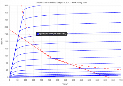

allora.. l'idea era sostanzialmente quella di creare un amp non troppo pesante e trasportabile facilmente e con potenza decente adatto sia in sala che nei locali. ho pensato che 30watt fossero sufficienti. opzione pentodo/triodo per diminuire la potenza e un'uscita di (che possono tornare sempre utili) e avrei voluto inserire un circuito di bias variabile per provare varie 6l6, el34... etc.
questo è quello che vorrei provare a realizzare

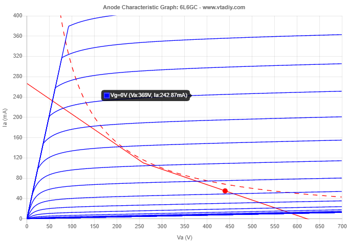

Messaggio da robi » 04/08/2021, 10:54
Ho buttato un occhio ai trasformatori che potresti utilizzare per avere una quarantina di Watt:
https://www.tube-town.net/ttstore/hammo ... rolux.html
https://www.tube-town.net/ttstore/tt-tr ... 6-ohm.html
...se però vuoi anche la rettifica a valvola (che vedo male su questo tipo di suono molto tirato e netto), devi cambiare rettifica a diodi ed anche secondario del trasformatore, altrimenti ti troverai meno della metà dell'anodica.
