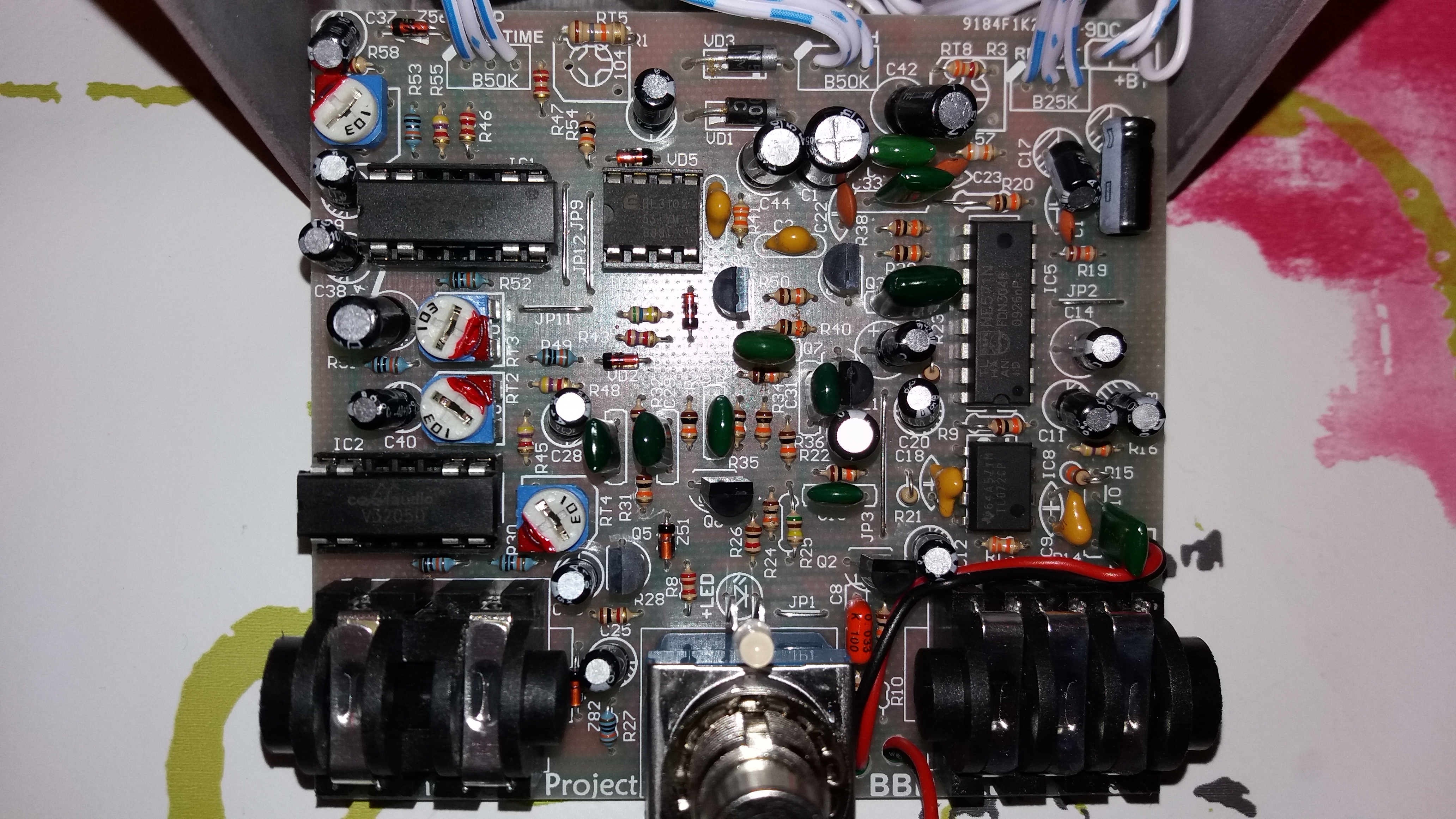

Il pedale in questione è uno XinSound Analog BBD Delay, cinese, fatto a manina... ho avuto anche altri pedali di questa azienda "artigianale" cinese, sempre di ottima qualità, ma ogni tanto con qualche ingenuità. Questo delay ha una pasta sonora davvero ottima e mi dispiacerebbe non riuscire a sistemarlo, diminuendo, almeno un po' l'effetto boost che crea al momento del click. Come suono, per la verità, è meglio di tutti i delay che ho avuto sinora: Hardwire, MXR Carbon Copy, Giovanetti Echo Boutique, Wampler Faux e altri: per questo non demordo.
Ho già provato con vari tentativi, miseramente falliti, e non avendo lo schema del pedale sono andato a naso....
Ho provato prima inserendo una resistenza da 100k (e poi da 300k) prima dell'output jack al posto di una da 10k che mi sembrava essere lì a regolare l'output, ma invece serviva probabilmente per togliere il rumore del click del 3pdt.
Poi, non riuscendo ad individuare a occhio una resistenza in particolare a cui aumentare il valore, ho provato a metterne in serie una da 10k al piedino 3 del pot del level... niente anche così.
Siccome, leggo in giro che è un problema comune a molti pedali delay, phaser e chorus (anche i miei MXR in primis, ma non boostano così tanto), decido di vedere se è un problema di impedenze: il pedale è collocato nel send-return della mia testata EVH, quindi gli metto davanti un bel buffer (all'inizio della catena del send-return)... nulla... anzi quando schiaccio l'interruttore sento dei botti pazzeschi nelle mie 4x12. Allora sposto il buffer alla fine della catena send-return, quindi Send>Xinsound>Wampler Faux>Reverb>Buffer>Return, ma niente... si livella verso il basso tutto l'output di un pochino, ma il boost dello Xinsound resta.
Dovrà pur esistere in questo pedale una benedetta resistenza che, se sostituita con una più grossa, mi abbassi l'output...!?!

Non ho lo schema, ma posso allegare una foto.
Ma per gli MXR Phase, stai riferendoti alla famosa mod R28 con l'aggiunta di C10 e C11 da togliere, credo. Ma qui è proprio un diverso circuito in cui non sono finora riuscito a trovare la "R28 equivalente". Ma mi sa tanto che proprio non c'è...
Per questo ho tentato di mettere delle resistenze in serie sul percorso del segnale per provare a diminuirlo: nella mia abbondante ignoranza in materia di circuiti, ho cercato di usare una logica mia, ma non ha funzionato...

Messaggio da acevh63 » 02/10/2018, 18:27
Non so se guardandolo qualcuno mi può dare un suggerimento...
La resistenza su cui mi sono accanito senza risultato è la R27, che si vede appena prima dell'output.
Eccolo. Potrebbe magari sevire anche la foto del retro della pcb ?
Andrea
Messaggi: 777
Re: Analog Delay BBD: eccesso di output (boost segnale)
Messaggio da alexradium » 06/10/2018, 17:52
devi partire dall'output e trovare l'operazionale,che in genere è usato come mixer del segnale diretto e quello ritardato,una volta che hai i valori di resistenze puoi gestire il segnale a piacere

Messaggio da raf71 » 08/10/2018, 17:02
Ciao Andrea.
Se proprio non vuoi intervenire sugli IC potresti fare un partitore prima di mandare il segnale in uscita, prima però del footswitch. Se lo fai direttamente sulla presa di uscita, parzializzerai anche il segnale pulito.

Messaggio da andromeda » 02/11/2018, 23:18
Sembra dalla componentistica in gioco l'ibanez ad9...
Comunque non ho ben capito che difetto fa...il segnale d'uscita è troppo elevato e distorce?
