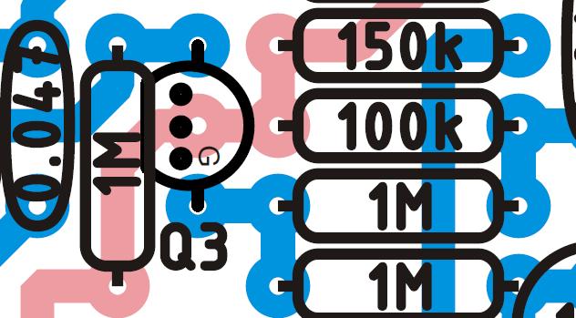

aspetta un attimo, fai riferimento a Q3 no? che logica hai seguito per individuare drain , gate e source? dallo schema di tonepad e facendo riferimento a questo diagramma di wikiperdia
direi che la vb non arriva al drain ma al source mentre il segnale entra dal gate ed esce dal drain, almeno sembra così che ne pensi?

A quanto ho capito dal layout, il gate del Q3 è nell'ultimo pin partendo dall'alto dello zoccoletto come si può vedere dall'immagine che allego. Con l'audio probe ho potuto constatare invece che il segnale lo sento nel primo pin dello zoccoletto, al centro invece (pista rosa) c'è la Vb e poi sotto il gate...poi la cosa comunque non mi è molto chiara perchè se faì caso allo schema di tonepad il simbolo del Q3 è al contrario rispetto a quello convenzionale dei fet...dopo pranzo, appena rincaso da scuola dò un'altra controllata. :ciao:

Allora mundry ho fatto altre prove e ho capito come collegare il Q3. Al gate ci và il segnale da amplificare (che proviene dall'op amp), al drain che nel layout sarebbe quello in alto ci và l'uscita e nel pin source ci và la Vb. Ho collegato il transistor bene e ho notato che al gate il segnale non si sente, mentre al drain lo prelevo in maniera uguale a come dovrebbe entrare..adesso provo a verificare i collegamenti in quella zona e abbasso la resistenza da 1.8K che era stata già abbassata perchè al solito la chitarra non si sente mentre il segnale audio si..al solito il potenziometro non cambia nulla..

Se continua a non andare ti converrebbe sostituire il fet con un altro , magari proprio il 2n5952
