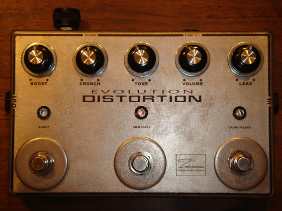

Ciao a tutti,
ho realizzato questa mia versione del plexitone partendo dallo schema di un red fuzz.
In particolare:
- ho sostituito l'integrato con un JRC4550 D perché l'originale non lo trovavo e questo, secondo me, suona un pochino più pastoso di altri operazionali che ho provato.
- La distorsione asimmetrica è fatta da tre led rossi.
- Uno switch seleziona tra due pot del gain
- Uno switch seleziona tra due pot level
- Ho usato cavi schermati come si vede in foto tranne che per il tone.
- il box va a massa tramite la carcassa di un pot che va allo star ground ---> tutte le carcasse dei pot vanno  a massa allo star ground tramite il box
- ho aumentato il cap di filtro per le radiofrequenze in ingresso.
- Il tutto è alimentato a circa 27 v con un max1044.
- switch rotativo per cambiare il clipping (anche se penso che prima o poi lo eliminerò).
Ecco il problema: con il pot gain di sinistra posso tenere il gain a manetta che non succede nulla.
Con quello di destra, di pari valore, a metà corsa inizia a fischiare in maniera assordante.
La cosa strana è che con uno lo fa e con l’altro no
Dopo tanti esperimenti ho finito le idee.
Cosa può essere? la disposizione dei potenziometri? forse qualche integrato che genera interferenze? devo schermare l’integrato?
Grazie a chiunque mi voglia dare una mano.

Ok, ho provato a eliminare il max mettendolo all'esterno del pedale e con gain elevato fischia lo stesso, un po' meno pero'.
A 9 v invece il pedale non va a causa del gain mostruoso che gli ho dato...  red_face
La resistenza di retroazione arriva a poco più di 1 M e quella che va a massa è di 47 ohm...  red_face magari provo a riportarla a 1.8k...  :face_green:
Forse stavolta ho esagerato veramente cl guadagno. Pero' nel lead sembra un jcm800 tirato a balestra!!!  :Chit:

Riportando la R del feedback a 1.8k è ok, ma ho dovuto abbassare il cap "dei bassi" da 2.2 uF a 220 nF.
In pratica è tornato un red fuzz normale, ha perso tutta quella bella botta nel lead  :'(
Ora faccio così, un mix tra red fuzz e plexitone: R di reazione rispettivamente [2.2k + pot da 1M] - [470 ohm] e un cap da 470 nF per aumentare un po' i bassi.
Dimenticavo, come cap per gli alti in parallelo ai diodi ho messo un 330 pF.
Vedremo e speriamo.  :yes:

Risolto!  :ok_1:
Era la resistenza che dal loop della reazione andava a massa che era troppo bassa.
L'ho adeguata modificando anche il valore del condensatore dei bassi e ora sì che... :Chit:  :Chit:
Dichiaro concluso il progetto!  :face_green:
