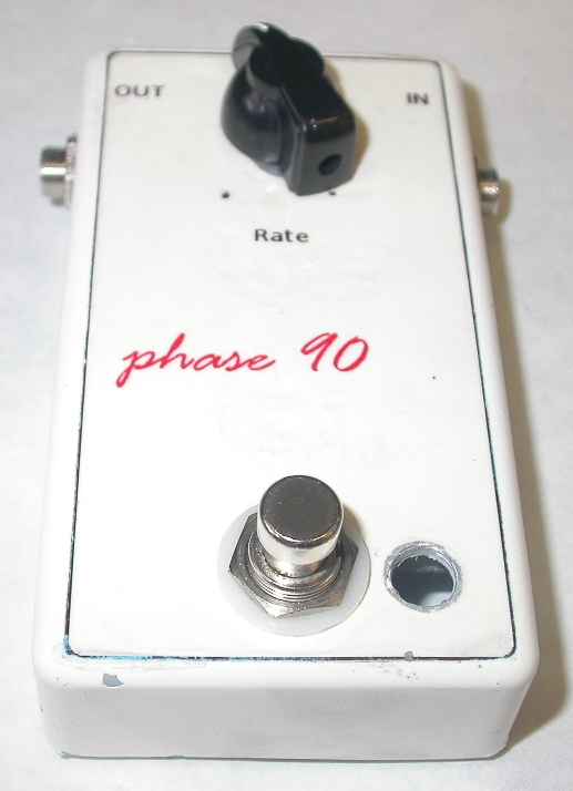

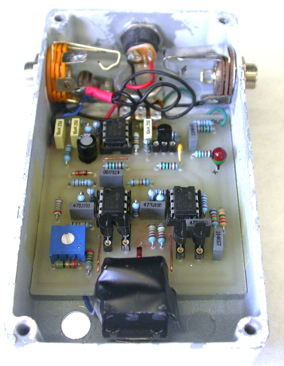

tutto risolto...
Facciamo un passo indietro...
A dire il vero mi sa che ho fatto un po' di confusione con gli schemi che ho trovato in rete.
Ho rifatto tutta la PCB seguendo lo schema di Nero F. Rox e come per magia il Phase90 mi è riuscito al primo colpo. Vi dico che in cuffia suona, aspetto domani mattina per provarlo bene, mentre vi scrivo sono le 2.00.
Spinto dall'entusiasmo vi posto il PDF.
Fatemi sapere in questo modo possiamo migliorarlo.
Ho anche lo schema in EAGLE se vi serve.

Scusate ragazzi ho un problema con questo pedale.
Nel weekend ho deciso di re-imboxare il phase e mi sono accorto che è diventato muto.
Con l'audio-probe no notato che il segnale arriva fino al pin3 del IC1 poi... muto.
Avete qualche idea?
Avete qualche idea?
