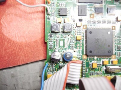

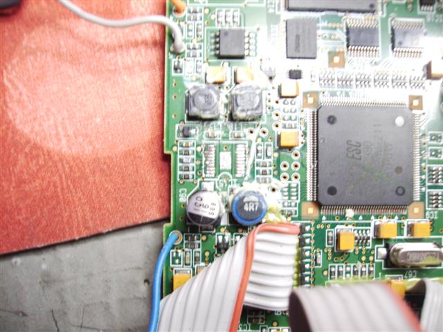

Dopo varie prove ho deciso di dissaldare IC15 che era caldo al momento di dare alimentazione fermandoni a 3/4 volt con un assorbimento pauroso circa 2ampere l'itegrato è un BD9861 del quale non riesco per ora a trovare il suo datasheet ma di uno simile BD9882 e sono della ROHM
Dalla foto si vede l'integrato dissaldato , purtroppo ho dovuto romperlo per dissaldarlo perchè aveva sotto il case una aletta saldata a sua volta sulla scheda che funge da dissipatore.
Se qualcuno trova dove acquistarlo e il suo datasheet potrebbe tornare utile a tutti quelli che hanno usato un alimentatore non appropriato cioè sbagliato col positivo centrale.
Dimenticavo che una volta dissaldato IC15 e ridata alimentazione fino ai 9volt senza nessun assorbimento e si è acceso normalmente il led rosso del CHECK logicamente senza alcun suono perchè gli altri circuiti sono non alimentati perchè IC15 è dissaldato dal circuito
fatemi sapere
un saluto
piste dove è saldato l'IC BD9861

Io sono rimasto al fatto che hai ordinato l'integrato, poi che è successo? Mica lo hai scritto. Se l'integrato è rotto devi cambiarlo.

Messaggio da marketta » 06/09/2012, 16:07
ho sostituito l'integrato ma è la stessa cosa
lo dissaldo di nuovo e si accende sempre il led centrale rosso sono punto e daccapo
