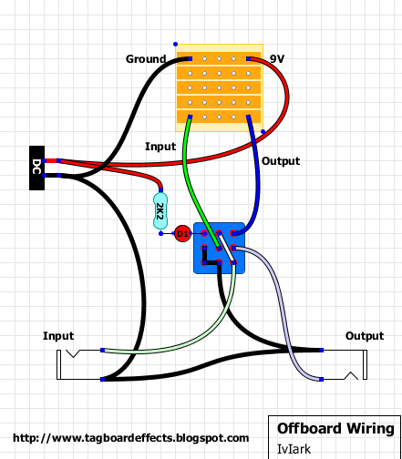

Il problema potrebbe essere nel wiring dello switch?
So che è inusuale ma ho usato quello indicato sul sito, cioè questo qui allegato.

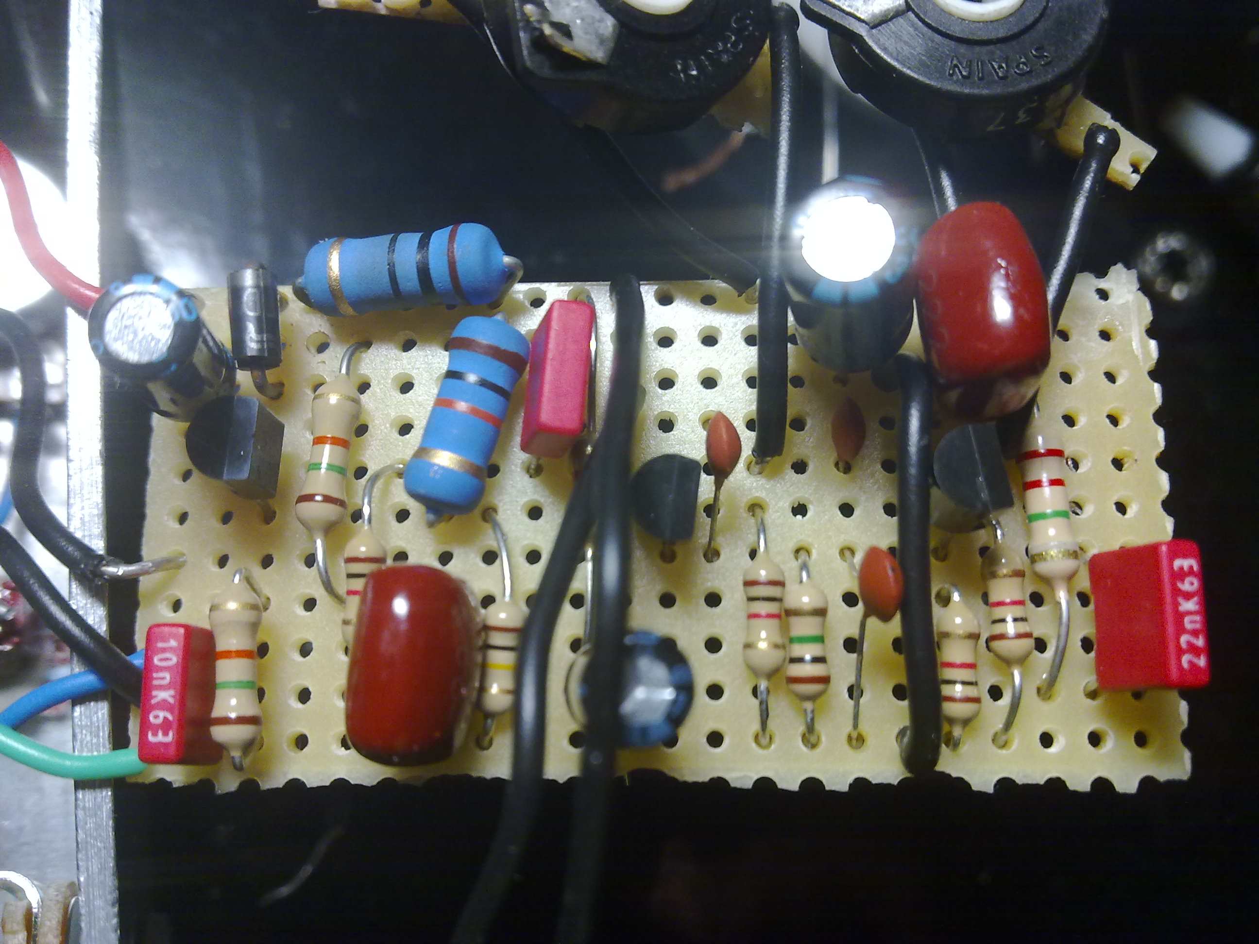

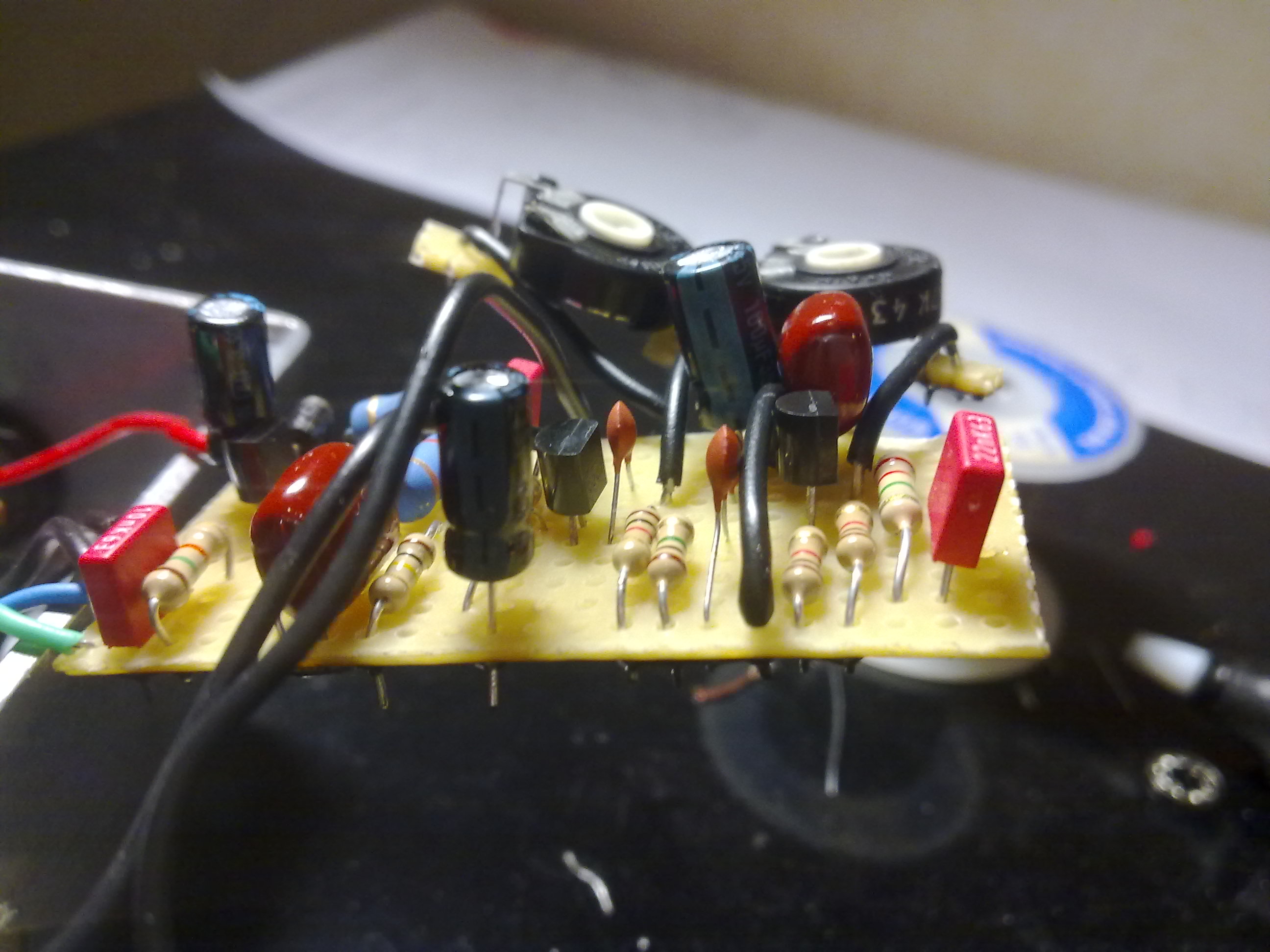

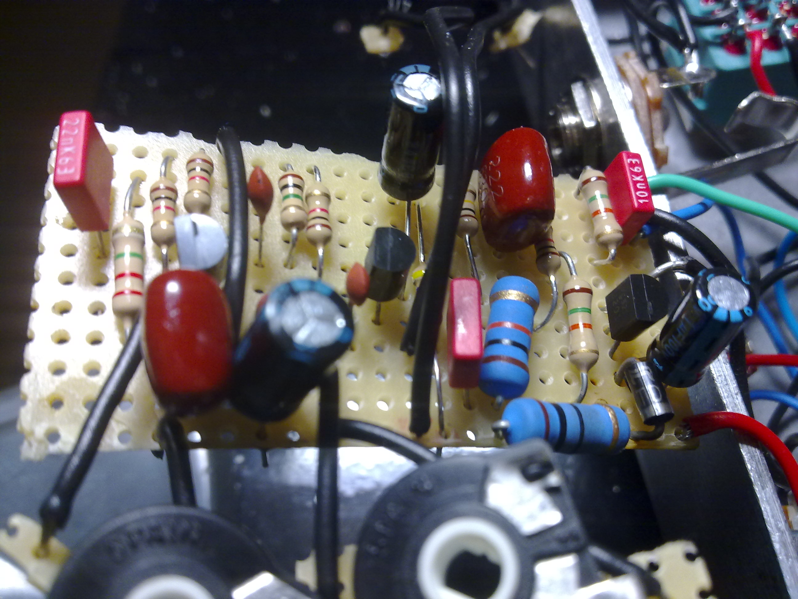

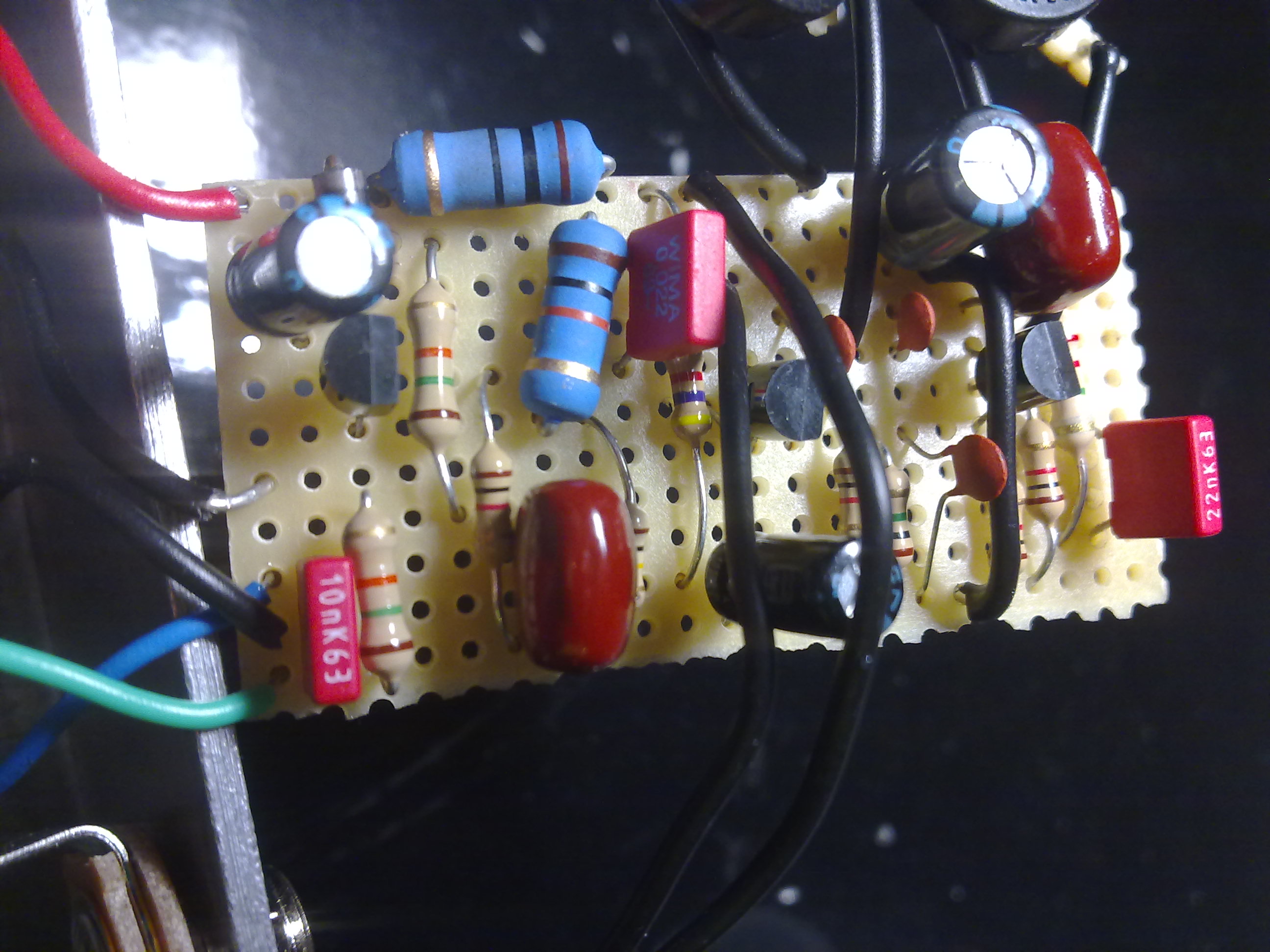

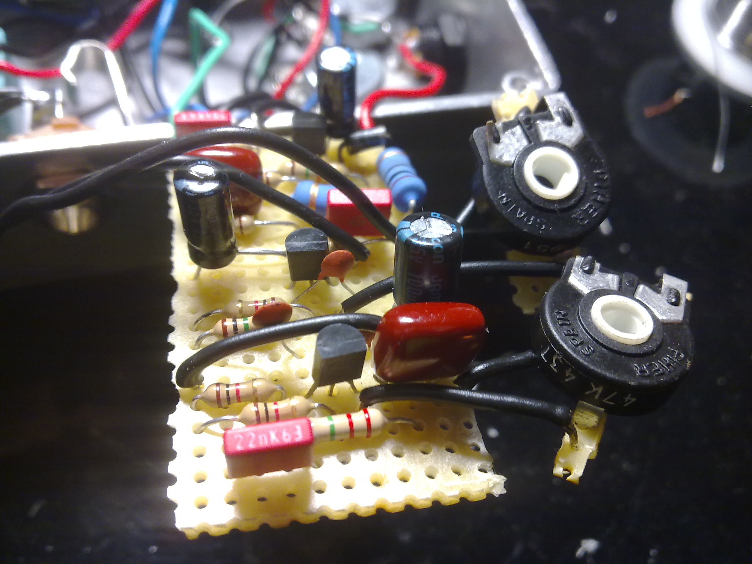

Ti allego foto del lato componenti, quando ho dissaldato dall'altra basetta, mi è sembrato che la 10r fosse bruciata e l'ho sostituita, e non ci vorrei insistere ma mi sembra un po' bruciacchiata anche la nuova!
Non ho effettuato nessuna modifica al layout se non aggiungere qualche colonna in più per far spazio alle due resistenze più grandi.
Comunque con il pot del gain al massimo il segnale si ferma su un piedino del condensatore da 470p, quello dopo il drain, il segnale non attraversa il condensatore, boh!

Re: Help DIY Wampler Plexi Drive, ovviamente MUTO! XD
rispetto alla primissima immagine da te postata (layout veroboard) hai realizzato i circuiti in modo speculare.....questo ti ha portato ad invertire i jfet...
infatti sono montati al contrario....vedi il datasheet allegato.
