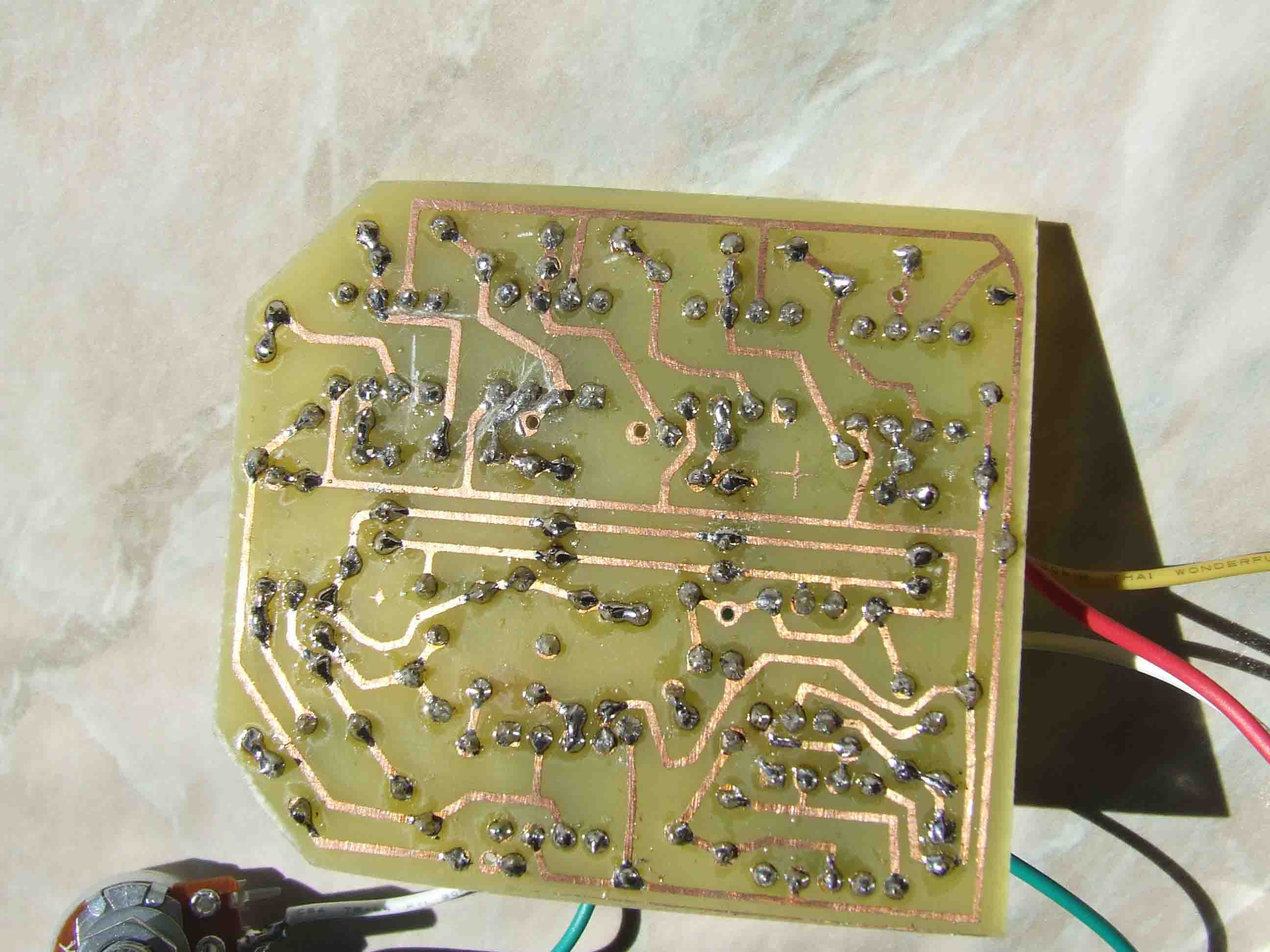

Ciao a tutti
Ho costruito il Phase 90 di General Guitar Gadget,a pedale acceso il segnale passa ma non viene effettato
al posto degli lm741 ho usato i tl071 ,ma non credo sia questo il problema.
mha qualche idea?,qualcuno lo ha costruito???

una considerazione ,sulla pcb vi ho evidenziato una pista ma il layout non dice niente a riguardo, mi rimangono i buchi sulla pcb

ciao,
ma lo hai fatto con le loro pcb, nel senso le hai ordinate o hai preso solo gli schemi da ggg e le hai realizzate tu?

no l'ho fatta io,con il pdf allegato

probabilmente sono i jfet,se girando il trimmer non succede nulla,ma li hai misurati prima?

Sei sicuro che le piste sono ok?? Nessuno short??

il senso dei jfet è corretto, li ho presi gia matched da banzai,anche il senso dei dioodi e degli ic,la tensione è giusta,girando il trimmer non succede nulla , il segnale esce ma senza effetto,questa cosa non mi era mai capitataalexradium ha scritto:probabilmente sono i jfet,se girando il trimmer non succede nulla,ma li hai misurati prima?

io ho realizzato diversi circuiti di GGG e risultavano sempre funzionanti.
Io ricontrollerei bene le piste, soprattutto in caso di PCB fatte in casa.

Vedo che in 3 punti hai grattato la pcb per staccare delle saldature troppo vicine...sicuro che sono apposto adesso??

era una prova ma non si toccavano ,ho anche visto con il tester

Ciao Richie, lo stampato di GGG è doppia faccia, almeno da quello che vedo dalle foto, mentre il file fornito per farsi le schede da soli è singola traccia. Forse ti conviene seguire lo schema e confrontare i percorsi con lo stampato.....magari manca proprio un collegamento.

si si lo so che è a singola faccia,mi sono attenuto al layout che si trova sul sito ma dei buchi che rimangono vuoti sulla pcb non c'e nessuna spiegazione
Re: Problema Phase 90 General Guitar Gadget
infatti quella pista sul lato top serve a collegare R14 con R15 ed R24. Io proverei a fare quei collegamenti con due spezzoni di filo.
