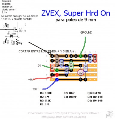

Ho costruito il Super Hard On ,in generale funziona.
Mi dà un problema molto strano quando accendo l'effetto il segnale tarda un secondo a farsi sentire,si sentono prima dei rumorini e poi parte il suono effettato e poi va bene ,lo fà quando si accende.

Sembrerebbe che ci sia qualche condensatore che ci mette un attimo in più di quanto ci si aspetti a caricarsi
se non hai altri problemi non mi pare sia il caso di preoccuparsene

sostituito i due condensatori ma il problema c'e ancora forse leggermente meno
Possibile che sia il Potenziometro? ho messo un 5kc antilog,alcuni dicono lin altri antilog

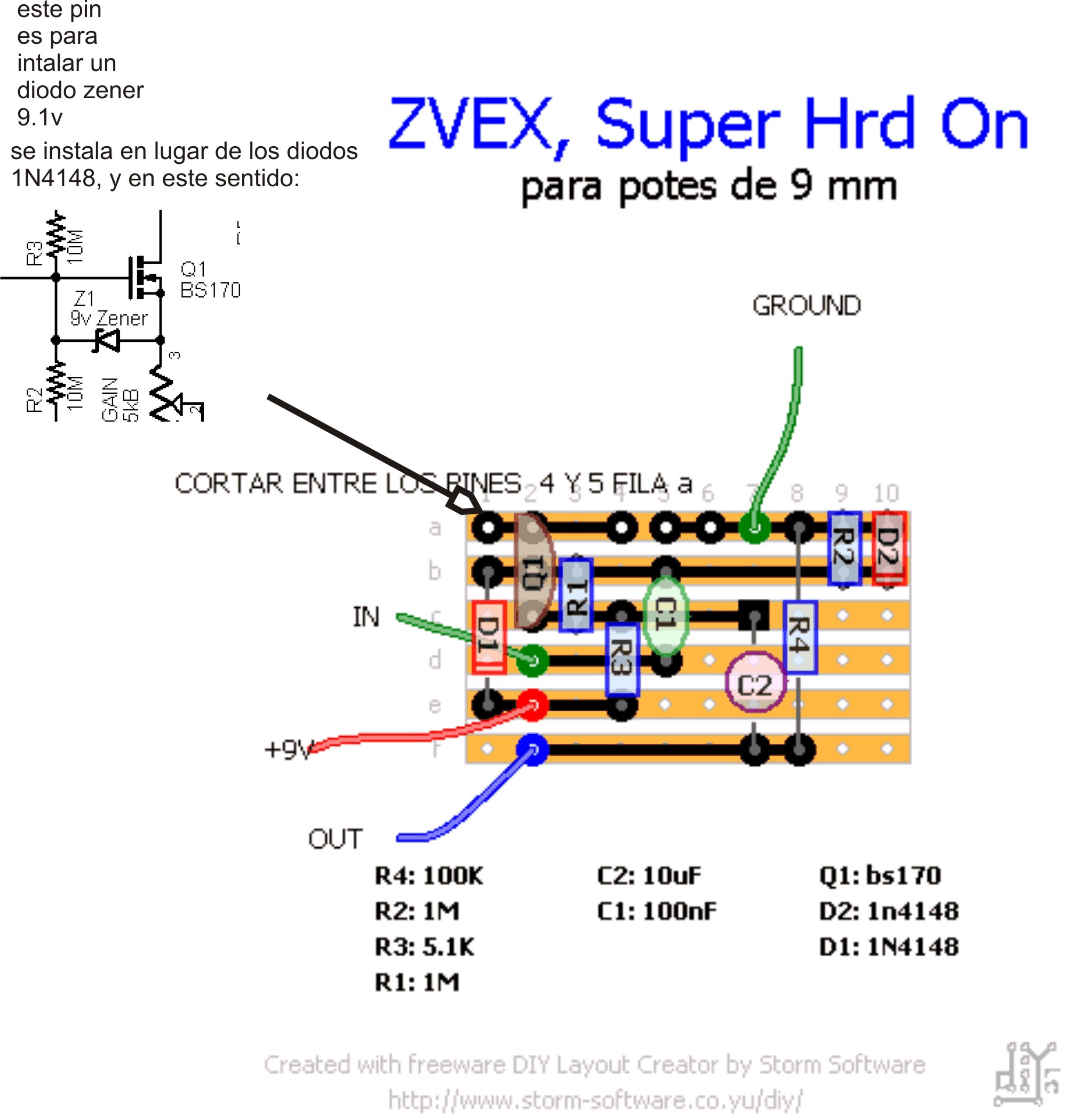

Si scusate,ho usato questo, le due resistenze da 1M le ho messe da 10M
le polarità dei diodi e del condensatore è ok

Ma non vedo rispondenza tra i valori delle resistenze dello schemino e quelli indicati sotto il layout

si io le ho messe da 10M come da schemakagliostro ha scritto:Ma non vedo rispondenza tra i valori delle resistenze dello schemino e quelli indicati sotto il layout

Cominciamo a parlare in lingua comune. Lo schema è questo
Che "assomiglia" un pelino a quello di Jack Orman
Le R di bias le puoi mettere a 2,2M, così hai impedenza di circa 1M in ingresso e molto meno rumore termico. Magari risolvi pure. Abbasserei inoltre a 1uF il condensatore di uscita, che formerebbe un HP con taglio a 3,3Hz (tu usi la chitarra, no?)

Le R di bias le puoi mettere a 2,2M, così hai impedenza di circa 1M in ingresso e molto meno rumore termico. Magari risolvi pure. Abbasserei inoltre a 1uF il condensatore di uscita, che formerebbe un HP con taglio a 3,3Hz (tu usi la chitarra, no?).
Se vuoi fare pure una cosa migliore, metti un 100nF in parallelo alla 5K1 e un 220uF fra +9V e massa.

Re: Problema incredibile Zvex Super Hard On
RichieKotzen,
nel primo layout che hai postato il BS170 è messo al contrario, tu come l'hai orientato?
si me ne sono accorto anche io e l'ho giratoIntripped ha scritto:RichieKotzen,

risolto erano le 2 resistenze da 10m
