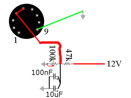

quindi sempre se ho capito bene, dovrei prendere i 12V e invece di portarli direttamente al pin 4 del socket, frappongo questo partitore ponticellando i pin 4 e 5 e portando il 9 (inizialmente scollegato) a massa... le due resistenze da 22k le lascio come stanno e lo stesso vale per il resto del layout...
come nello schema seguente:
http://img73.imageshack.us/img73/1941/partx.jpg
100k verso massa, 47k verso pin valvola.
il fatto di creare il ponte tra il pin 4 e 5 nel resto del circuito non crea nessun problema o alterazione di sorta giusto?
ps. il condensatore del partitore lo lascio o posso eliminarlo?

No il collegamento al partitore è differente.
La 12V va alla res da 47k mentre ai pin 4 e 5 va la res da 100k (il contrario di quello che hai disegnato tu).
Il ponte tra 4 e 5 è un modo diverso di collegare i filamenti, niente di trascendentale.
Come vedi dal data sheet il 9 è il centrale di massa dei 2 filamenti, 4 e 5 i filamenti di ciascuna valvola.
Il condensatore sul partitore è indispensabile per stabilizzare la tensione, lo dovresti ingrandire almeno a 10uF e metterci in parallelo un cond da 100nF.
I dati che ti ho postato sono scritti sul data sheet sotto lo schema dei piedini, basta tradurre dall'inglese.
Alex

Messaggio da _Alex_ » 18/04/2009, 21:00
Noi coi filamenti non c'è differenza, entrambi ricevono 6,3V in continua.
Il collegamento è ancora sbagliato, ti posto quello giusto.
Ho modificato la res da 100k con un trimmer perchè mi sono accorto che la res dovrebbe stare attorno ai 51k.
Regolalo circa al centro e poi mettendo il tester in tensione continua e misurando tra 4 e 9 regolalo per avere 6,3V.

... ho provato a mettere il partotore secondo lo schema ma misurando le tensioni pur variando col trimmer non mi da alcuna tensione sui pin 4 e 5 (il multimetro mi da zero e misurando al primo capo della res da 47k ci sono 12v...)...

La tensione la devi misurare tra 4 e 9 oppure tra 5 e 9.
Se misuri tra 4 e 5 otterrai sempre 0 perchè sono collegati tra loro.
Se misuri correttamente e non vedi variazione mentre tari il trimmer hai sbagliato qualcosa nel collegamento.
Infine, in condensatore da 100nF non deve essere elettrolitico, ma di qualsiasi altro tipo.
Questo perchè gli elettrolitici sono lenti nel fornire la carica che hanno accumulato, perciò li si aiuta con un condensatore piccolo e veloce.
Ma se ne metti un altro lento non abbiamo ottenuto il risultato che ci interessava.
