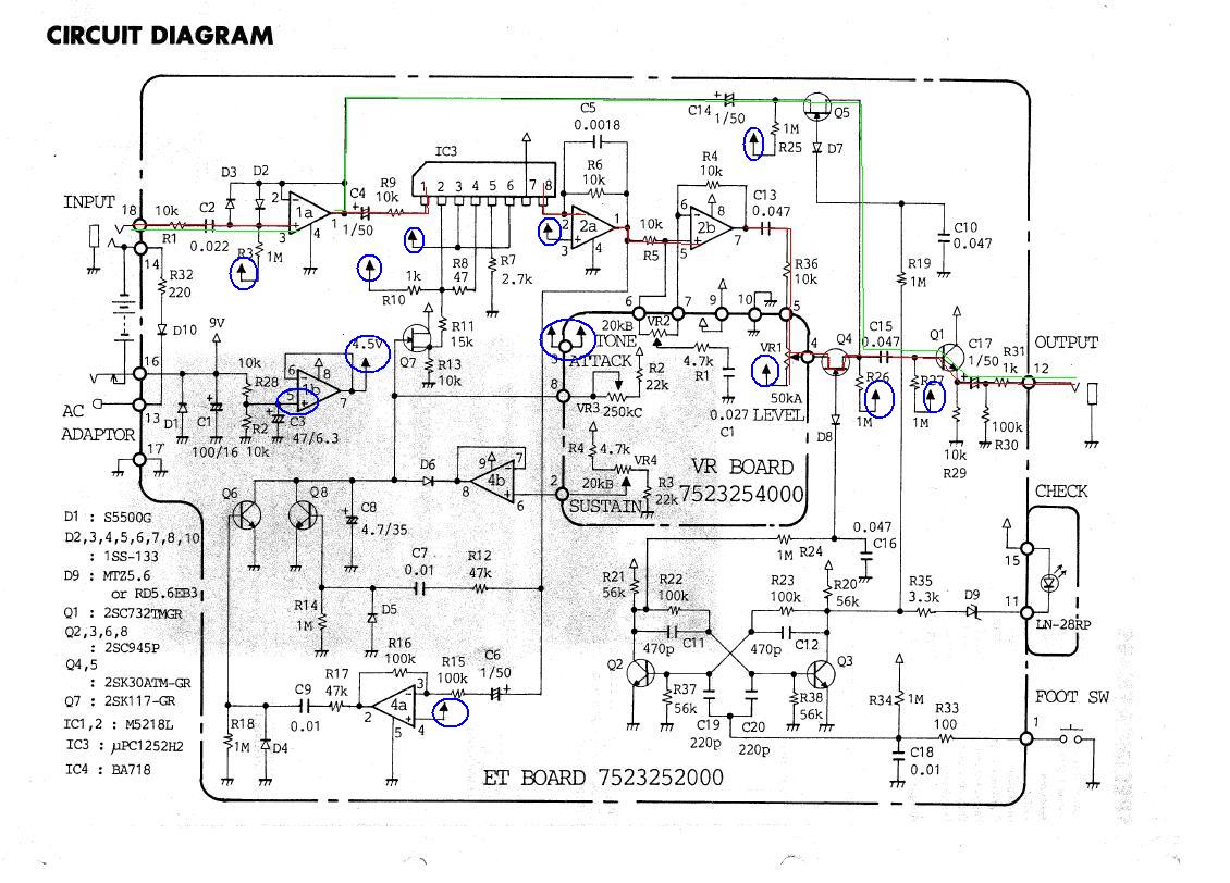

ho raccolto più dati possibili:
controllare che sui catodi di D7 e D8, vi sia una variazione di tensione.
ti segno alcune misurazioni:
D2 4V
D3 4V

Re: Strano problema Boss CS-3 Monte Allums MOD
ovviamente come mi diceva raf, Q5 è sul ramo di Bypass, quindi non sono sicuro se ho capito bene ...
sul pin 5 di IC1 DEVI avere metà della tensione di alimentazione.....infatti ti manca la tensione di riferimento.
Controlla R2, R28 e C3. Senza la 4,5V il compressore non funzionerà mai.
Mai disperare....
Quello che non mi piace è che sul pin 5 di ic1 ci sia 0V........hai visto se c'è continuità tra il pin 5 e le res R2 e R28?
Fai anche una prova ulteriore...dissalda ic1 e vedi se sulle res R2 e R28 ci sono 4,5V.
puoi anche provare a ponticellare il nodo tra R2 e R28 al pin 7 di ic1 e vedere se l'effetto funge.
Ti ho allegato un altro schema con dei cerchietti blu.....lì ci devono essere 4,5 V.
Nel caso che su qualche punto non li trovi, dissalda il componente e misura di nuovo sulle piazzole.
Se rimuovendo il componente trovi la tensione vuol dire che quel componente è da cambiare.
Alle, mi dici lo stampato che part number ha?
Quella resistenza non può avere 9V da un lato e 1V dall'altro. Questa con R2 forma un partitore di tensione e sull'incrocio delle due ci devono essere 4.5V. Significa che c'è un corto verso massa. Controlla quanti ohm ci sono tra il pin 5 e la massa. Devono essere 10Kohm. Se non hai questo valore, dissalda IC1 e fai di nuovo la misura sugli stessi punti senza l'integrato. Se stavolta hai 10Kohm, sostituisci IC1.Alle ha scritto:fatto ma R28 ha 9v (dal lato vicino al pin1 di ic1) e 1v dall'altro
Non è quello.... quello che ti ho chiesto sta sullo stampato ed è presente nelle foto che hai postato. Scusami, non l'avevo visto.Alle ha scritto:raf71 ha scritto:
Certo NJM4558LD - JRC5181A
Qui è spiegato perchè tra le due resistenze devi avere 4,5V.
http://it.wikipedia.org/wiki/Partitore_di_tensione
Gli amplificatori operazionali, come IC1, per funzionare a dovere, vogliono essere alimentati duali. Visto che nei nostri pedali non abbiamo questa possibilità, li "imbrogliamo" con una massa fittizia il cui riferimento è 4,5V. In questo modo l'operazionale è come se fosse alimentato duale con una tensione positiva di +4,5V, ed un'altra negativa a -4,5V. Quindi se non hai quella tensione di riferimento il circuito funziona male.
Alle....non serve sbattere la testa nel muro......
Per quanto riguarda i famosi 4,5V su R2 e R28. Monta le resistenze senza ic1 e misura la tensione sulle resistenze.
Se IC1 ha qualche problema, è normale che il pedale non funziona.
Ok, controlla però la loro resistenza montandole sul circuito.Alle ha scritto:Smontate e misurate R2 e R28, sono ok.
E' una resistenza da 1000000 di ohm....credo che sia normale.Alle ha scritto:È normale che R34 abbia 9v da un lato e 2v dall'altro?
Bella domanda....."dovrebbero", ma non ne sono sicuro, avere funzione di limitazione, ma ripeto non ne sono sicuro.Alle ha scritto:Che funzione hanno D2 e D3?
Quel diodo serve ad accendere il led, se hai dubbi cambialo....è un diodo zener da 5,6VAlle ha scritto:Se D9 fosse danneggiato il problema potrebbe essere quello?
