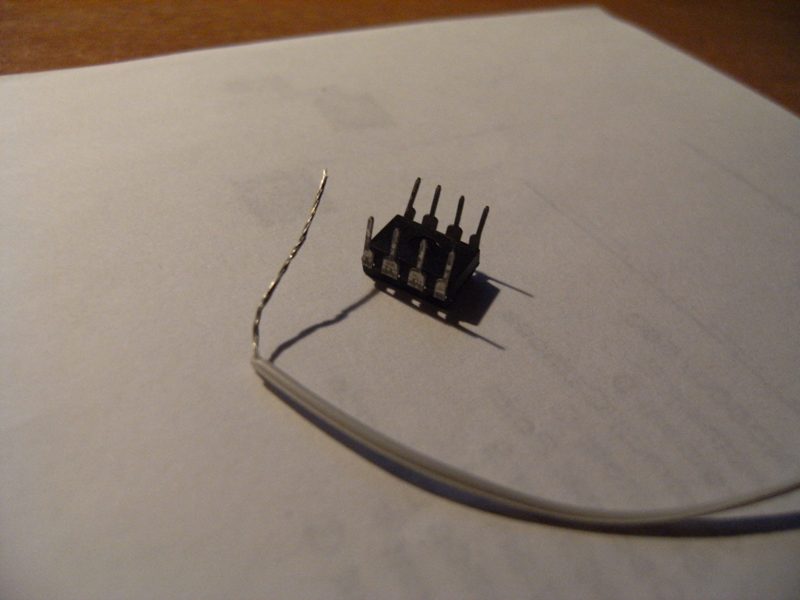

mundry ho preso tutti i componenti ad eccezzione delle resistenze da 1M e qualche condensatore che andrò a prendere domani pomeriggio quindi credo che inizierò coi lavori martedì pomeriggio (causa scuola
)..nel frattempo volevo chiedere se per realizzare i ponti e alcuni collegamenti, come filo potevo utilizzare i singoli fili di un cavo ide...che dite reggono??
Re:Costruire MXR Noise Gate: consigli e aiuti ben accetti!
Per i ponticelli puoi usare tranquillamente i reofori dei componenti come le resistenze, tanto per capirci: le resistenze (tipicamente) e anche altri componenti hanno dei piedini molto lunghi (reofori) che , una volta posizionato e saldato il componente, vengono tagliati e possono essere riciclati per fare ponticellature.
In altrenativa puoi usare le normali cordine di rame (ovviamente non troppo spesse, 0.8-1mm al massimo) o le cordine dei doppini telefonici (cavo a filo unico e semi-rigido, simile ai reofori).

ragazzi io prima usavo il cavo cat 5e (quello dei cavi ethernet per intenderci) però siccome non me ne trovo in casa avevo chiesto se teneva la corrente un singolo filo dell'ide che è molto sottile...
Non dovrebbero darti problemi (a meno che non siano sottili come un capello...).dany92 ha scritto: ragazzi io prima usavo il cavo cat 5e (quello dei cavi ethernet per intenderci) però siccome non me ne trovo in casa avevo chiesto se teneva la corrente un singolo filo dell'ide che è molto sottile...![]()
Let\'s try it....
No come un capello nomundry ha scritto: Non dovrebbero darti problemi (a meno che non siano sottili come un capello...).
si di quelle dimensioni dovrebbe andar ben.
