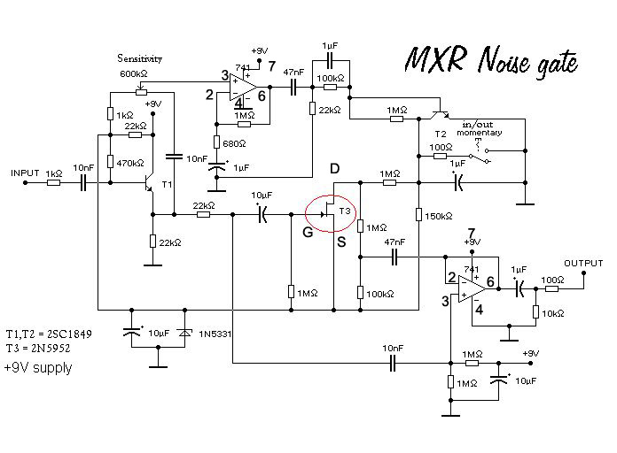

Ciao a tutti ragazzi. Dopo il fallimento col D+ ho deciso di costruirmi un Noise reducer e in particolare avevo pensato a questo: http://www.schematicheaven.com/effects/ ... segate.pdf; l'MXR Noise Gate. Che cosa ne pensate?? E' valido?? I componenti (mi riferisco ai transistor) si trovano facilmente??
C'è una cosa che dallo schema mi risulta un tantino incomprensibile: la parte in cui c'è quel deviatore con sopra la scritta IN/OUT MOMENTARY.....che vuol dire???
Grazie x il vostro aiuto!!! :fonz:

1 2SC1849 credo siano tranquillamente sostituibili con i 2N3904
mentre i 2N5952 si trovano tranquillamente su banzai.
l'LM741 è un singolo Op-amp, anch'esso facilmente reperibile, volendo lo puoi sostituire con un TL071 (o con altri opamp singoli, butta un occhio ai datasheet)
il diodo 1N5331 non l'ho trovato, dai datasheet risulta essere un diodo di rettifica quindi magari potrebbe essere sostituito da un 1N4004.
il resto dei materiali è facilmente reperibile su banzai o altri e-store (in negozio devi avere fortuna).
l'"in & out momentary" è uno switch ....momentaneo (ovvero: se premi lui scatta ma appena smetti di premere torna come prima) non  ho ben capito a cosa serva  e che senso abbia mettere uno switch momentaneo, al massimo puoi mettergli uno switch normale (toggle).

Ciao  :ciao: e grazie mundry. Allora per il transistor 2SC1849 ho guardato il datasheet http://www.datasheetcatalog.org/datashe ... 1034_1.pdf e poi l'ho confrontato con quello del 2N3904 http://www.datasheetcatalog.org/datashe ... s/8850.pdf...Sembrano molto simili quindi questo può andare.
Per quanto riguarda l'LM741 sono sicuro di poterlo reperire, anzi posso recuperarlo dal Distortion + che non mi funzionava, però me ne serve anche un altro.
Il diodo di rettifica nemmeno io l'ho trovato quindi prenderò quello che mi hai detto te.
Per lo switch mi sà che metterò un toogle. Ma in questo circuito non è previsto il footswitch?? Ho visto nel pedale originale che c'è..
Grazie ancora e se avete altri consigli fatevi avanti  :numb1: :numb1:
Edit: ma quel transistor (T3) cerchiato in rosso nello schema come si deve collegare??? Ho notato anche che nei 741 manca la pedinatura....

SI eagle ha l'autoroute ma personalmente ti consiglio lo sbroglio manuale cercando di ottimizzare progressivamente la pcb e giocando con le dimensioni e la lunghezza dei componenti.
Parlando dell LM741 puoi tranquillamente sostituirlo con un reperibilissimo TL071 che per'altro ha la stessa piedinatura. Ti ho indicato la probabile piedinatura in base al simbolo per entrambi gli LM741.
http://www.datasheetcatalog.org/datashe ... /LM741.pdf
Il 2N5952 è un N-channel con Gate Source e Drain ti ho indicato i riferimenti del simbolo, guarda il datasheet per vedere le corrispondenze con i piedini
http://www.datasheetcatalog.org/datashe ... 2N5952.pdf
Lo switch presente nello schema non credo sia quello del true bypass (che di solito viene sott'inteso) e non ho capito bene a cosa possa servire, ad ogni modo per i componenti del true bypass guarda il classico schema di GGG

lo switch è un semplice contatto normalmente aperto e Tonepad spiega a cosa serve:
a quanto pare è un bypass momentaneo che serve se il pedale non è cablato true bypass e che quindi può essere omesso. Se lo volessi inserire comunque usa un footswitch SPDT.

Il 2N5952 è un N-channel quindi penso sia sostituibile con un J201 (che dovrebbe avere anche la stessa piedinatura ma forse è più potente e rumoroso) , MPSA102
