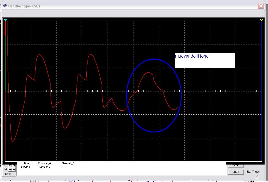

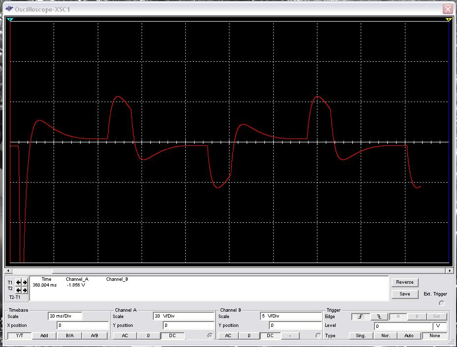

Salve ragazzi, ho fatto lo schema del plexytone sul electronic workbench multisim, ho fatto una prova all'oscilloscopio e ho avuto queste due forme d'onda una sul crunch e una sull' hi-gain,non mi convincono tanto cone distorsione, voi che ne capite di piu' mi sapete dire se e' accettabile come distorsione?

Guarda, non mi sembra la distorsione che viene fuori da quella testata.
Comunque ricorda che è una simulazione (con tutti i problemi che ne derivano) per giunta di un comportamento limite che dubito sia stato previsto e programmato.

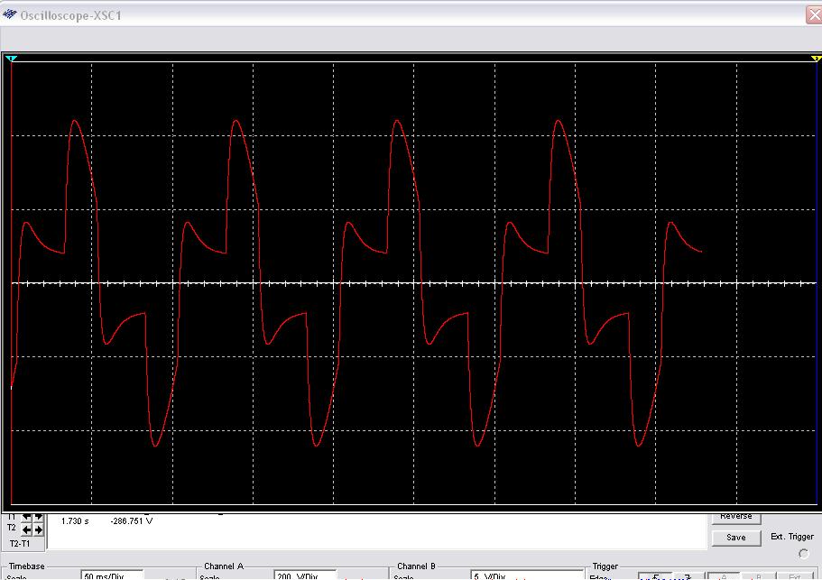

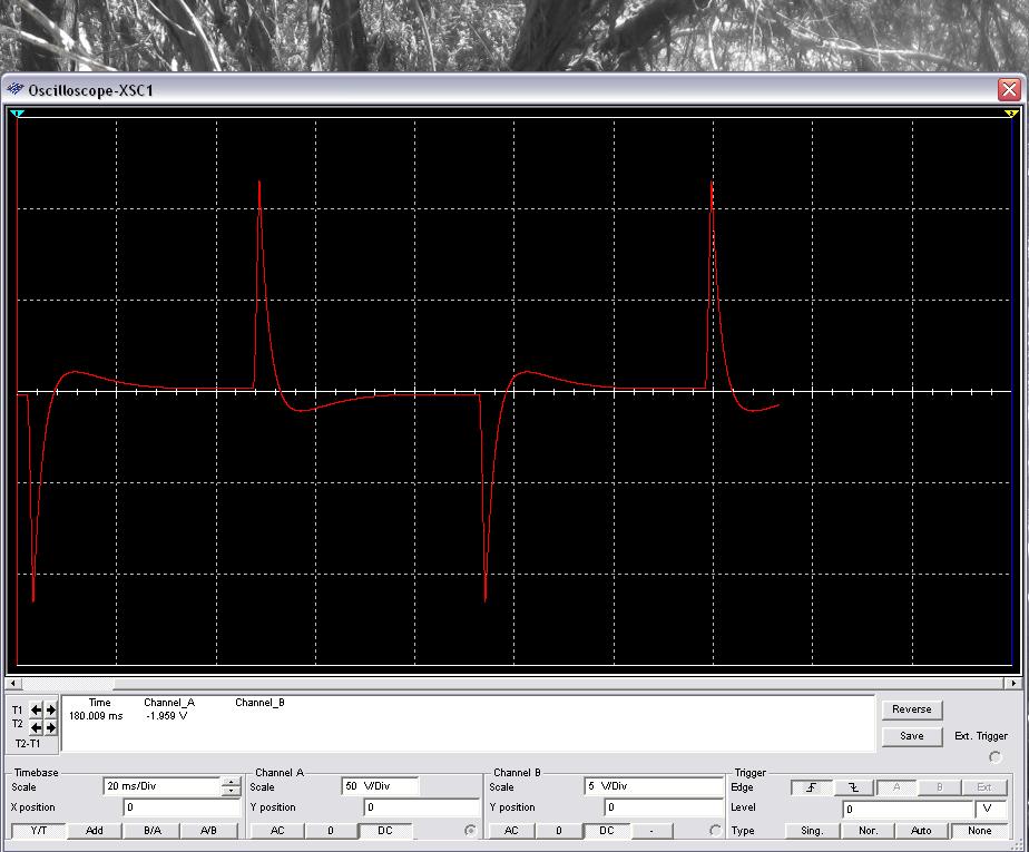

ciao, nel frattempo ho fatto prove sul circuito e mi sono usciti questi due grafici, che te ne pare?? vanno meglio??

Vanno meglio ma non sono quello che ci interessa.
