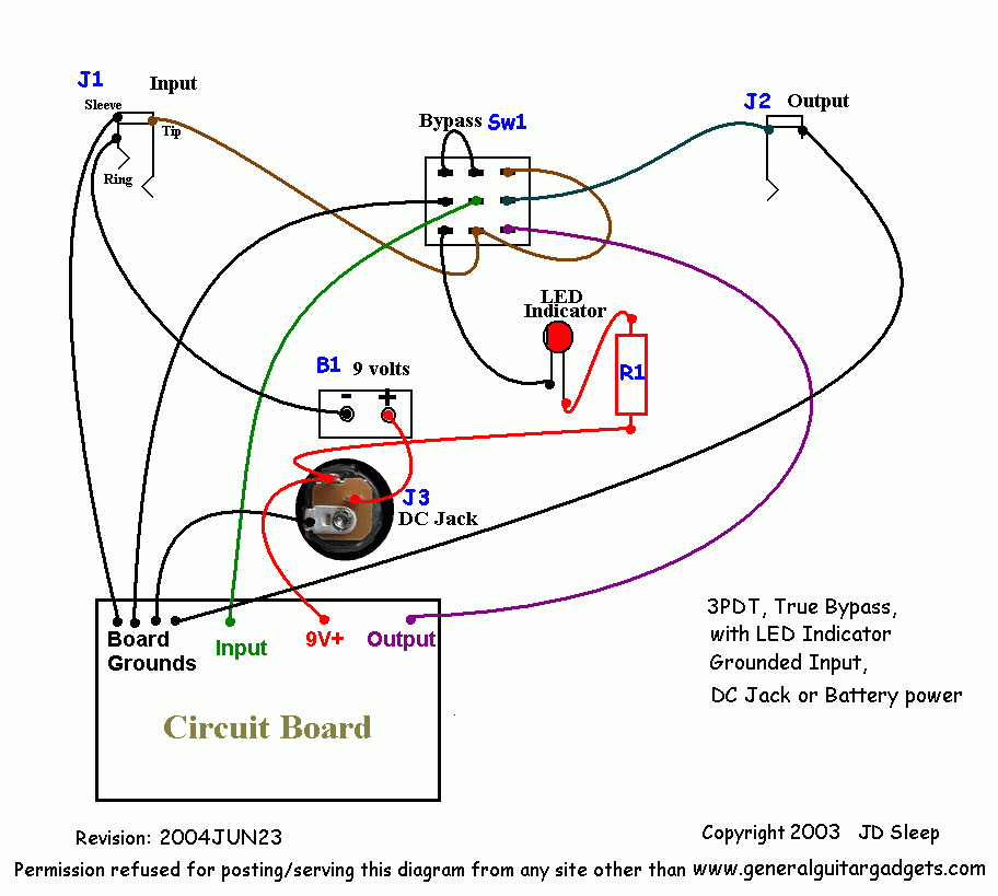

Salve a tutti ragazzi, ho appena terminato di costruire il suddetto pedale e collegandolo subito tra chiarra ed ampli ho riscontrato un problema: quando il pedale è spento, il pedale viene bypassato tranquillamente e quindi ho in uscita dall'ampli il solito suono pulito. Appena premo lo switch però il pedale non si accende! Il led rimane spento ed il suono non passa più..quale può essere il problema? ho seguito il progetto di tonepad.com ed ho usato un 3PDT come switch.

ciao òa cosa + semplice è controllare il wiring poi si passa ad altro

beh i collegamenti sembrano fatti secondo lo schema. L'accensione del led dipende dal resto del circuito oppure si accenderebbe a prescindere da problemi relativi al pcb?

l'accensione è a parte dal circuito ecco perchè ti ho suggerito questa ipotesi

controlla le polarità e le tensioni di alimentazione, altrimenti come ha suggerito Aaron ci sara' un problema di wiring, da spento il suono passa ed è già qualcosa ma se da inserito il led non si accende ed il suono non passa non credo sia un problema legato alla pcb, o almeno non solo quello..beh i collegamenti sembrano fatti secondo lo schema. L'accensione del led dipende dal resto del circuito oppure si accenderebbe a prescindere da problemi relativi al pcb?

Hai provato a collgare il pedale direttamente senza lo switch?
