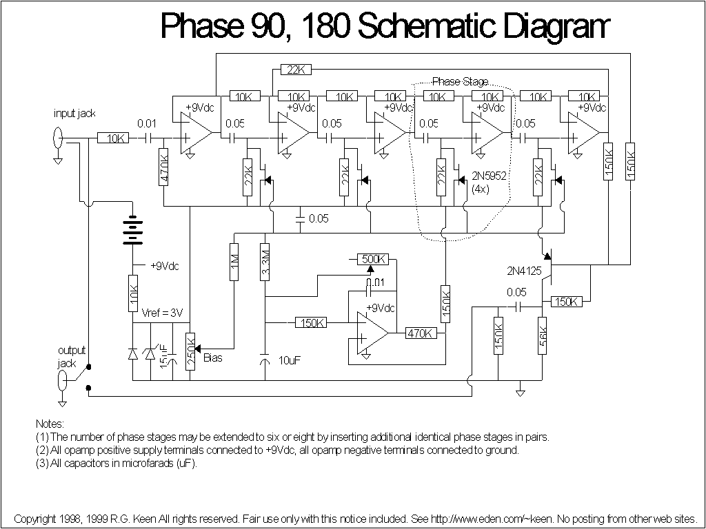

Buongiorno ragazzi,
ho un problema al PHASE 90 MXR
SI ACCENDE MA NON FUNZIONA,attivandolo sparisce propio il suono,ho cambiato il diodo all'ingresso dell'alimentazione ma niente.
come posso risolvere il problema?
ho trovato questo schema su internet, potrebbe esservi utile

Usa un audio probe e cerca di capire dove si interrompe
Re: PHASE 90 MXR SI ACCENDE MA NON FUNZIONA
niente, non riesco a capire cosa può essere successo, ho cercato di seguire il segnale ma con questo schema senza i riferimenti delle resistenze è impossibile.
cosa puo' essere?

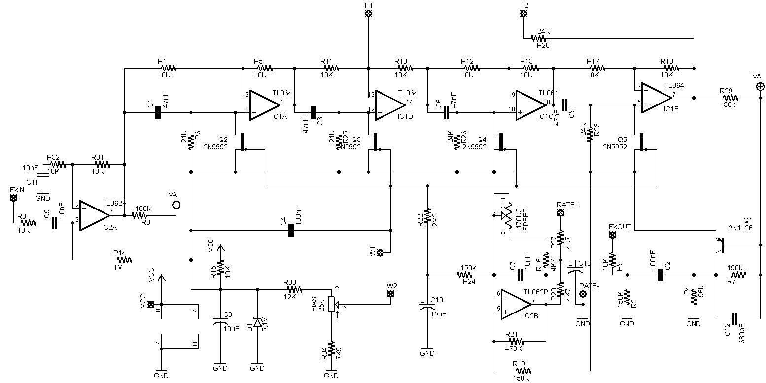

Prova a mettere una R + Led collegati al pin #7 del TL062 che c'è (che revisione è la tua PCB?)
Comunque quello schema non è completamente corretto, per la cronaca.
Quello corretto è questo per la Rev.d (fatto da me).
Più tardi inserisco anche le foto della pcb svuotata...
Meritil, potresti inserirlo in galleria visto che non c'è uno schema completo corretto del phase90 in giro.ù
p.s. lo switching è come nello schema che hai postato tu. L'ho tolto perchè da questo stavo lavorando sulla PCB con eagle.

Ah vero, hai ragione. Quella è la sezione per il led rate, per evitare che si senta l'oscillazione del led per l'appunto. Il cavo schermato non basta, avevo trovato soluzione usando questo accorgimento
(preso da muzique.com).
Vabbbene ora inserisco tutto.
(preso da muzique.com).Vabbbene ora inserisco tutto.

Ok ho inserito lo schema, le note e la foto della PCB svuotata.
In più vi ho fatto il regalino del MXR M108
Aspettate che meritil inserisca tutto ed è fatta.
TORNANDO IT:
Collegando un led a quel pin, puoi controllare se l'LFO funziona. Dopodiché io controllerei lo zener e il condensatore da 15uF...
TORNANDO IT:
