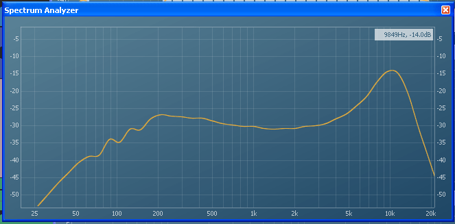

Ciao a tutti, ho realizzato la reb dox mark 2 secondo lo schema di anubis.
Sebbene il filtro dovrebbe tagliare a 4 khz circa, ho uno strano effetto, cioè un picco a 10khz che ovviamente fà suonare tutto schifosamente; sapete indicarmi cosa posso controllare? Il circuito è giusto, almeno tra schema e pcb non ci sono errori, l'unica differenza è che i condensatori da 220pf non sono ceramici, ma tipo al poliestere o qualcosa di simile; potrebbe essere il problema?
Ciao a tutti grazie

Messaggio da Hades » 23/08/2010, 13:33
I poliestere non penso li facciano da 220pF... Secondo me hai sbagliato il valore del condensatore, magari e' da 220nF!

Messaggio da mikorm » 23/08/2010, 13:52
beh sopra c'è scritto solo 220, è piccolo (come un ceramico) e blu; ma che sia da 220 nf non credo proprio

Messaggio da mikorm » 24/08/2010, 9:30
allora adesso funziona!!!
Ho solo sostituito quei due condensatorini pseudo plastico-poliestere-non so, con dei 220p ceramici e ora funziona tutto.
