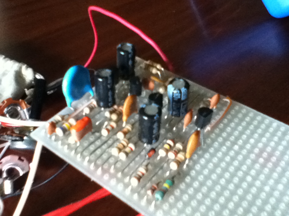

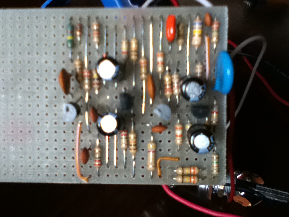

in questi casi allega un paio di foto della realizzazione così sarà più facile svelare l'arcano ;)

Allego foto del mio circuito, ma non so quanto possano essere utili, non penso sia così facile comprendere come ho organizzato il tutto sulla 1000 fori...

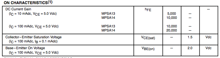

con l'alimentazione in continua 9V, sul secondo transistor (che è il primo stadio di sat) ho come Vce 2,72 V.
Sul terzo (che è il sec stadio di sat) ho come Vce 3,55V.
sul primo bjt pnp ho come Vce 0,07V
sull'ultimo ho come Vce 5,35V.
Sono ancora in fase di studio ma stando ai datasheet (sotto allegati), le Vce dei secondi due transistor, non dovrebbero essere < a 1,5 per lavorare in sat...?

sul secondo dovresti avere 4,5 v se lo schema si rifà ad un semplice fuzz face...
