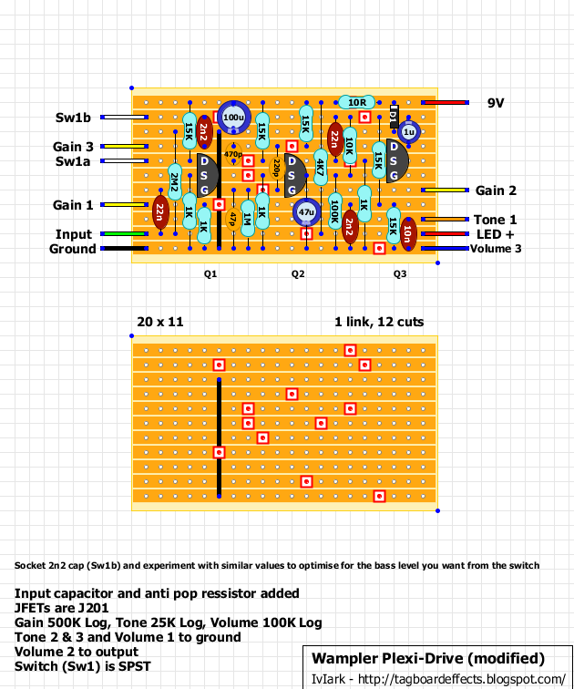

Il circuito che ho seguito è questo qui su veroboard:
http://tagboardeffects.blogspot.it/2012 ... drive.html
Ho seguito il secondo schema con la resistenza anti-pop, l'unica "modifica" che ho effettuato è stata distanziare la resistenza 10k con una fila in piu a sinistra ed una in piu a destra perché avevo la 10k di 2watt e quindi è piu grande.

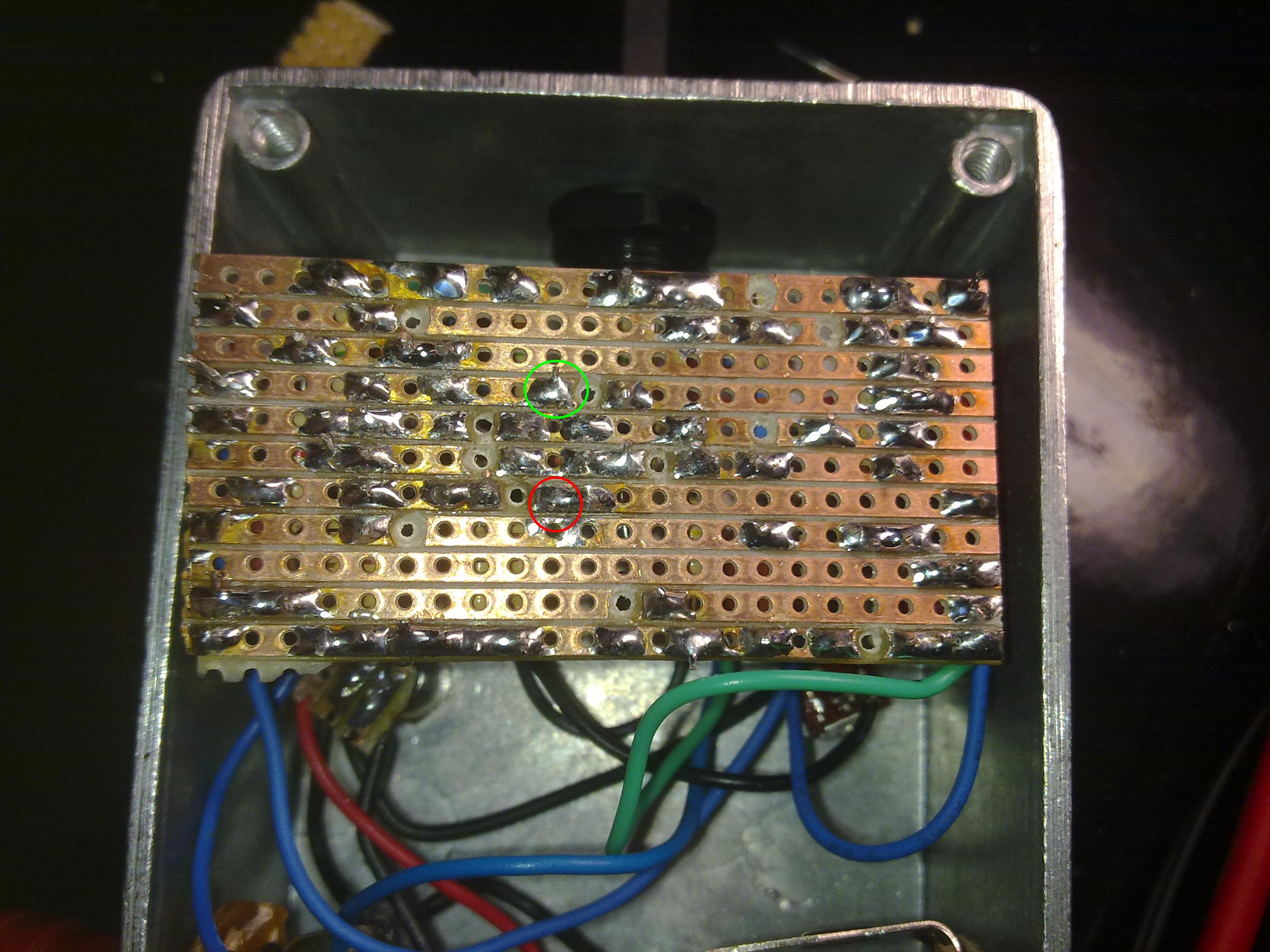

Vi allego foto della basetta, non mi sembra ci siano ponti tra le piste. Con l'audio probe il segnale esce dal primo j201 inalterato, e si ferma attraversando il condensatore da 220p cerchiato nella foto, o meglio entra ma non esce. Tra l'altro sulla pista in cui è questo condensatore il segnale si sente solo se il pot del gain non è a zero o al massimo, adesso non ricordo bene :mart:

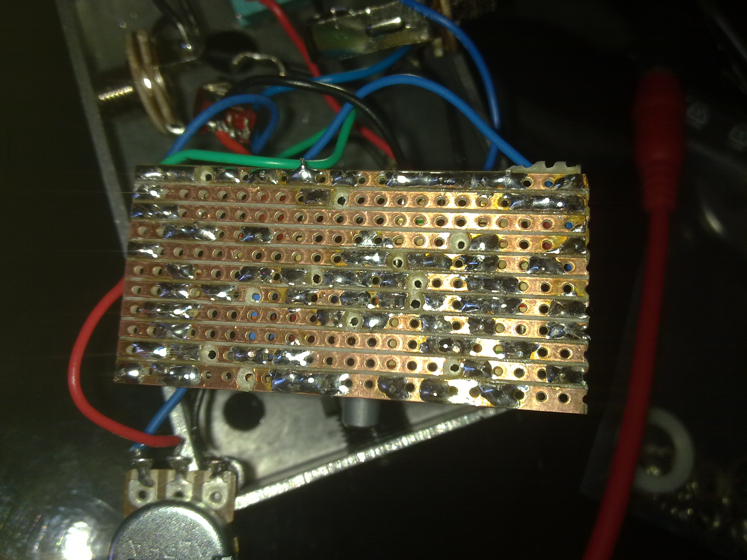

Altra visuale della PCB
Condensatore incriminato.

:face_green: Fede quello non è uno schema......è un layout....e su quello è più difficile seguire il segnale.

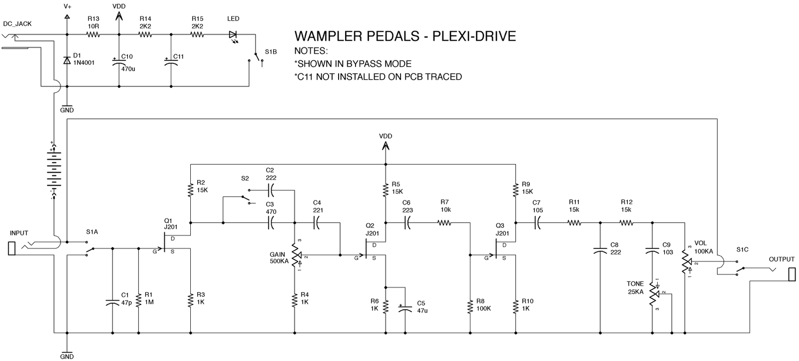

Oddio scusami hai ragione, ti allego uno schema che ho trovato in rete ma non so se è verificato.

Verifica inoltre che il punto "gate" :face_green: non sia in corto con drain o source (hai zoccolato i fet vero? :mang: )
Nella foto dove hai cerchiato il condensatore, verifica la riga del cerchio verde, mi sembra che sul lato SX ci sia un corto con la riga superiore.
