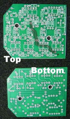

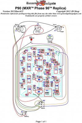

Ho costruito il Phase 90 di General Guitar Gadget,a pedale acceso il segnale passa ma non viene effettato
al posto degli lm741 ho usato i tl071 ,ma non credo sia questo il problema.
mha qualche idea?,qualcuno lo ha costruito???
https://www.generalguitargadgets.com/pdf/ggg_p90_lo.pdf
https://www.generalguitargadgets.com/pi ... 90_pcb.jpg
una considerazione ,sulla pcb vi ho evidenziato una pista ma il layout non dice niente a riguardo, mi rimangono i buchi sulla pcb

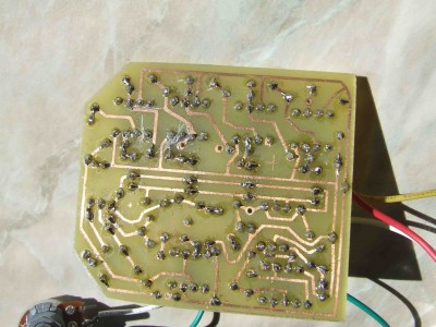

Sei sicuro che le piste sono ok?? Nessuno short??

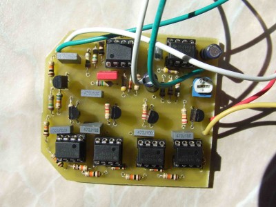

il senso dei jfet è corretto, li ho presi gia matched da banzai,anche il senso dei dioodi e degli ic,la tensione è giusta,girando il trimmer non succede nulla , il segnale esce ma senza effetto,questa cosa non mi era mai capitata

Messaggio da RichieKotzen » 10/03/2013, 13:20
piste controllate tutte ok

Vedo che in 3 punti hai grattato la pcb per staccare delle saldature troppo vicine...sicuro che sono apposto adesso??
RichieKotzen
Messaggi: 107
Iscritto il: 20/02/2009, 17:38
Re: Problema Phase 90 General Guitar Gadget
Messaggio da RichieKotzen » 10/03/2013, 13:35
era una prova ma non si toccavano ,ho anche visto con il tester

Ciao Richie, lo stampato di GGG è doppia faccia, almeno da quello che vedo dalle foto, mentre il file fornito per farsi le schede da soli è singola traccia. Forse ti conviene seguire lo schema e confrontare i percorsi con lo stampato.....magari manca proprio un collegamento.

si si lo so che è a singola faccia,mi sono attenuto al layout che si trova sul sito ma dei buchi che rimangono vuoti sulla pcb non c'e nessuna spiegazione
raf71
Messaggi: 989
Località: Pozzuoli (NA)
Messaggio da raf71 » 11/03/2013, 18:48
infatti quella pista sul lato top serve a collegare R14 con R15 ed R24. Io proverei a fare quei collegamenti con due spezzoni di filo.
