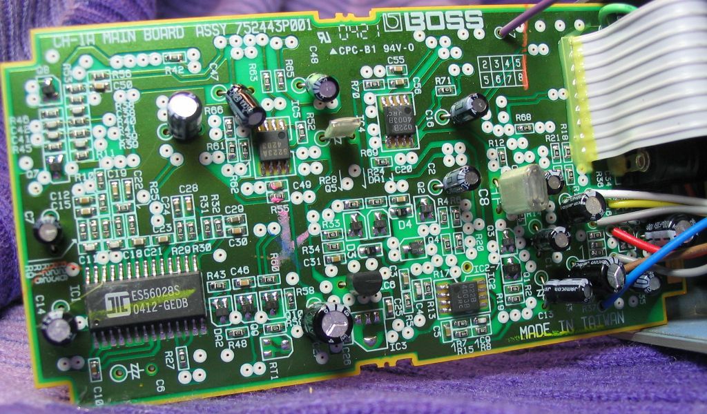

Ciao a tutti!
nel cassetto ho rispolverato un CH-1 che avevo messo li un po di tempo fa, in quanto non funzionante...
il segnale in uscita infatti non viene effettato, ma esce pulito...
Il problema sorge in quanto è un post 2001 e quindi in SMD...e tra l'altro non trovo uno schema di questa versione digitale.
Dalla foto postata si vede tra l'altro che non sono più presenti i 2 integrati MN3007 e MN3101 ma bensì un unico integrato...
Aiutoooooo!!!!!!!!!!! :muro: :muro: :muro: :muro:

Ciao pasqua86, bella rogna....comunque posso mandarti i link dei datasheet degli integrati e con un audio probe provi a seguire il segnale e vedi come si comporta...ovviamente hai provato i pot vero?

Allora cercando un po ho scoperto che il tuo tipo di pedale è il ch1-T....ho trovato un link con il service manual ma non riesco a scaricarlo con ipad....
http://www.eserviceinfo.com/downloadsm/ ... _CH1T.html
C"
Messaggi: 10024
Re: Boss CH-1 con problema
Messaggio da Kagliostro » 30/11/2013, 18:30
A me sembrava di aver visto sulla PCB CH1-A e non CH1-T
(Vedere angolo in alto a sinistra dell'immagine postata)
comunque ecco il pdf che Da Ros non riusciva a scaricare
boss CH-1T.pdf
(1.01 MiB) Scaricato 958 volte
Leggendo sulla PCB riportata nel pdf, comunque, è indicato CH-1A
quindi pare proprio quello che serviva

Allora vi confermo che il Service Manual è proprio quello giusto...
da una prima occhiata veloce mi sembra di aver capito che hanno condensato in un unico integrato ES56028S i due integrati presenti nella versione analogica ossia il MN3007 ed il MN3101...
Ora potrei provare con audio probe a vedere cosa esce da quell integrato, il datasheet dice che il segnale entra nel pin 28 ed esce effettato nel pin 27..
correggetemi se sbaglio...

Eccomi qua che torno a riesumare questo post, vi aggiorno sulla situazione,
allora il pedale non elabora il segnale, sembra che i componenti che gestiscano lo switch non funzionino a dovere, nel senso che il led si accende ma il segnale resta bypassato...
Secondo lo schema, quali sono i componenti responsabili dello switch nel momento in cui io attivo il pedale?
cosa potrei controllare?

Lasciamo perdere un attimo lo switching...
A swicht " attivo" ovvero a led acceso
Sul piedino 7 del ic2b hai il segnale pulito?
E...
sul piedino 7 del Ic4b che segnale hai? È processato?

Allora, a pedale acceso, con l'ausilio dell' audioprobe, il segnale entra sull IC2b, al pin 1 ed esce non effettato al pin 7 amplificato, ed al pin 6 con un volume nettamente piu basso, ma passa...
Nell IC4 non ho niente ne in entrata ne in uscita..

Al pin 28 di IC1?

Si, ho segnale sia al pin 27 che al pin 28 ( anche se piu basso)
Scusate non vi ho neanche detto, per info, qualsiasi controllo dei potenziometri non funziona

Allora al 24 dovresti avere il segnale effetato. Se non esce niente è rotto l'integrato, a proposito è alimentato? Se esce non effettuato può essere l'LFO che non oscilla.

si immaginavo, questo spiega anche perche non arriva niente ad IC4...
comunque si è alimentato, sul pin 1 di Ic1 ho 5V.
io preventivamente ne ho già ordinato uno nuovo dalla lontana cina, che deve arrivarmi a giorni,
domanda da 1 milione di dollari, come faccio a togliere l'integrato rotto?
Penso che a risaldare quello nuovo ce la farei anche, ho abbastanza manualità e l'ho già fatto in passato, con un saldatore da 15w e molta pazienza, (senza rovinare le minuscole piazzole, il problema sta nel togliere quello presente...
