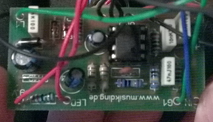

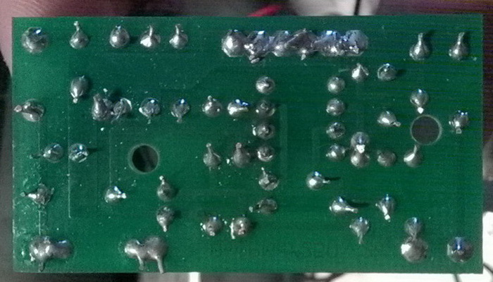

Il verso dei componenti, compreso IC, dovrebbe essere corretto; vi posto delle immagini che ho scattato del mio lavoro sulla PCB in allegato.
Qualcuno mi aiuta per favore? :pardon1: :muro:

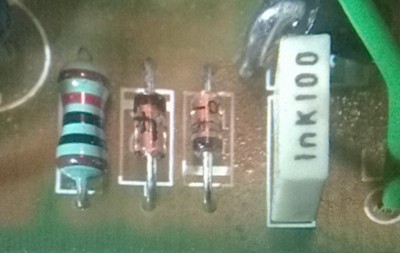

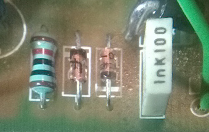

Se boosta parecchio e non cruncha, guarderei di aver saldato correttamente i diodi di tosatura del segnale.

Per sicurezza fai una foto anche di quelli.
Spesso si pensa di averlo fatto ed invece no... ;)

Robi ti mando la foto in allegato dei diodi

Le foto sono troppo poco nitide, non capisco dove vanno le piste per esempio.
Potrebbe essere il valore del pot.
