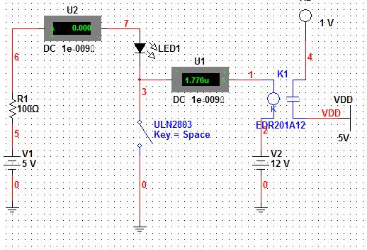

ora rimane solo una cosa da controllare... praticamente ho il seguente problema:
Uso per comandare i relé l'ULN2803 che fornisce un ingresso che dà verso massa, il problema è che sullo stesso punto c'è sia il ramo
5V|---------res--------diodo LED -----------------ULN
ed eventualmente:
12V|-----------bobina FINDER--------------------ULN
ora, quando l'ULN è ON e connette a massa tutto ok, basta che unisco le masse dei 12V e i 5V dalle uscite dei regolatori, come cmq avevo intenzione di fare, m il problema è quando ULN è OFF ovvero alta impedenza.. praticamente si ha un unico ramo che è l'unione dei precedenti:
5V|----red--------diodo LED -----------------------bobina FINDER-------------|12V
ora questa configurazione di generatori di tensione in serie mi lascia un bel pò perplesso.. non è che l'induzione della corrente in un verso contrario nel generatore lo rovini? (è un pò come mettere due pile una opposta all'atra.. è normale??) scusate la domanda decisamente niubba  red_face ma queste cosette mi fregano sempre!
che tralaltro pensavo, il caso fortuito vuole che ci sia un diodo di mezzo (quello LED) e dunque dovrebbe eventualmente anche scongiurare questa malugurata ipotesi.. poichè il potenziale più alto (12V) è dalla parte del catodo, e quindi non dovrebbe condurre interrompendo i lcircuito..
voi che dite???? Se ci avete capito qualcosa del mio confuso ragionamento, che cosa dite? sono nel giusto?  :face_green: vorrei qualche commento prima di fare una prova e magari scoprire che, avendo torto, butto due alimentatori, relé, casa e buoi !!!
(Albert Einstein)
davidefender
Messaggi: 1437
Re:MIDI Switcher - Progetto
Messaggio da davidefender » 30/06/2009, 16:40

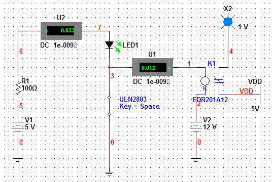

resomi conto di non essere stato per niente chiaro, allego lo schema di ciò di cui stavo blaterando:
dovrebbe essere come ho detto io, grazie al diodo LED i due circuiti rimangono isolati quando l'ULN va in alta impedenza, ho ovviamente testato il contrario, se non vi fosse il diodo la corrente scorrerebbe nell'intero circuito..
any comments?  :ok_1:

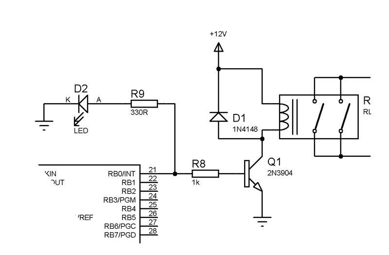

Personalmente non comanderei la bobina direttamente ma metterei un transistor che manda a massa l tensione della bobina...è un po come sto facendo io con il progettino che sto facendo per una mia pedal switch looper...

mario.ferroni ha scritto: Personalmente non comanderei la bobina direttamente ma metterei un transistor
:lol1: ma è già così!  nello schemino ovviamente ho sostituito un semplice interruttore per rendere più chiaro lo schema, ma l'ULN2803 è un relè driver dedicato, ha al suo interno un array di transistor per pilotare i relé  :numb1:

allora, oggi ho acquistato un relay da 12V (tale "Forward relay".. conoscete?) per fare la prova e scongiurare ogni mio dubbio su quanto vi avevo già detto; e i risultati, come potrete intuire, sono ottimi!  :coppa: funziona tutto come dovrebbe ed esattamente come simulato ed allegato pochi posts fa.
L'unica modifica che ho fatto, rispetto agli schemi delle prime pagine, è che il piedino "COMMON FREE WHEELING DIODE" deve rimanere STACCATO e non portato ai +5V come originariamente, questo per non  fornire una "via" verso i 5V dove dall'altra parte ve ne sono 12, (praticamente si verificherebbe il problema citato pochi posts fa). Del resto quei diodi sono ora inutili in quanto, scusate se non l'ho detto prima, c'è già presente un diodo di protezione sulla bobina di ogni relé da 12V...
mi sembra tutto per ora, vi aggiornerò a breve!
