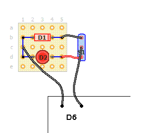

Ragazzi vi disturbo ancora, non mi è molto chiaro come effettuare i collegamenti per il circuito di diode switching, avete qualche schema migliore.

Ti allego uno schema fatto al volo ma non ti farebbe male cercare di capire come vanno fatte alcune cose piuttosto che chiedere lo schema già pronto, non te la prendere non è un attacco personale, lo dico perchè anche io all'inizio ero come te, semplicemente bianco, non scarso.
Ho usato un led e un diodo solo come esempio, puoi scegliere tu il tipo che preferisci. cerca solo di rispettare la polarità.

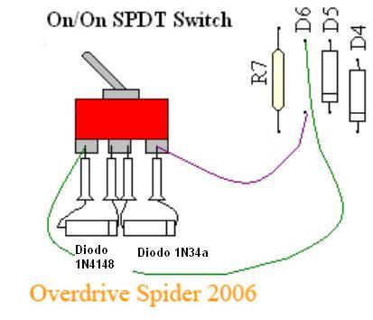

Ragazzi non riesco a capire una cosa:
Posso utilizzare o i due diodi collegati tramite un SIL Socket all spdt o un transistor che funziona da diodo?

Quindi o ci uso il diodo o ci uso il transistor sarà sempre la stessa cosa, collegandoli in questo modo
Vedi allegato.
Re:MODIFICA BOSS SD 1
Messaggio da Hades » 27/05/2010, 14:31
Nello schema che hai allegato e' sempre tutto collegato, praticamente e' come se lo switch non ci fosse.
Cerco di spiegarmi a parole:
- collega il filo viola al catodo di entrambi i diodi (il catodo e' la parte senza la bandella colorata diversamente), e colleghi l'altro capo dei diodi (l'anodo, con la bandella) ai pedini esterni dello switch, uno ad un piedino e l'altro all'altro piedino.
- collega il filo verde al centrale dello switch.
Spero di essermi spiegato, altrimenti l'immagine che ha postato Blustrat qualche post piu' su e' la rappresentazione della mia spiegazione.

OK capito, quindi nessun transistor uso quei due diodi collegati nel modo in cui mi hai spiegato
