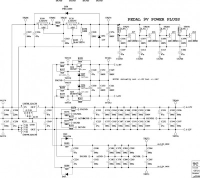

Intendo che alcuni componenti hanno tensioni massime inferiori, e prima di sparare una duale di +-15V bisogna verificare che la reggano.
Ah ok
Marca e tipo ic con datasheet in mano. Chiarissimo. Non avevo colto. Si

Se vuoi verificare se l'alimentatore ce la fa, puoi guardare la tensione a monte dei regolatori: se fossero +-18V potresti pensare a dei 7815/7915 ed avere qualche volt in più di margine sugli operazionali. Non userei i 7818/7918 perchè son troppo al limite.

L'alimentazione è risicato risicata. Io temo.
Un 7812 ed un 7912 che alimentano vari rami
Messaggi: 9902
Re: Tc electronic g system ib tech mod
Messaggio da robi » 18/08/2025, 16:02
Prova a guardare le tensioni DC su TP275 e 276.

Magari basta usare r357 r358 da 0 ohm senza ulteriori regolazioni. Gli opamp hanno ottima reiezione al rumore di alimentazione.

Vicus ha scritto: ↑
24/08/2025, 16:00
Cosa intendi?
Credo che r357&358 ci siano, da schema manca la coppia di diodi e transistor in prossimità delle res che dici
Messaggio da Kagliostro » 27/08/2025, 7:22
Credo intenda due ponticelli al posto di quelle due resistenze

Anche se gia sono presenti resistenze da 0r0?

Io credo che Franco volesse dire a Vicus che i ponticelli ci sono già (le resistenze da 0R0 sono dei ponticelli).
Esatto..
Quindi non Ho capito il commento dì vicus [icon_e_biggrin.gif] :face_green:

Penso che nelle prime versioni venissero montati i regolatori abbassando l'alimentazione poi si è diffusa questa "mod" e da allora montano i ponticelli. Poi in realtà non conosco l'effetto e non ho neanche capito quale fosse il problema, mi sembrava solo che stavate complicando troppo la cosa.
Messaggi: 9902
Messaggio da robi » 30/08/2025, 21:26
Il problema era la dinamica ridotta.
