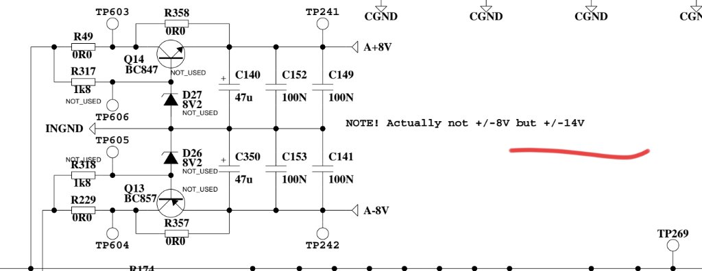

https://service-tcgroup.tcelectronic.co ... nprint.pdf
Io così come prima cosa aumenterei la duale degli operazionali di ingresso (ma tutti a dire il vero) da 8 a 15V, per essere coperto con margine anche sui picchi.

Ottima idearobi ha scritto: ↑18/08/2025, 10:20https://service-tcgroup.tcelectronic.co ... nprint.pdf
Appena riesco controllo ramo che eroga quelle tensioni

Verifica che gli operazionali installati lavorino fino a +-18V.
Re: Tc electronic g system ib tech mod
Per qualche (strano?) motivo i +c1&ic2 sono alimentati a 8v.
Gli altri operazionali mi sembrava vadano a 12v.
Nn ho sufficienti nozioni per capire questa necessità /differenza...

Credo che che il segreto di Fatima sia in queste nota.
@roby meriteresti i diritti dalla tc electronic pure tu...

La necessità è filtrare ulteriormente l'alimentazione nel punto di peggior rapporto segnale rumore.
r317 ed r318:credo che siano la chiave di volta.
Anziché abbassare la tensione dall lm7812.. In qualche modo non inserendole o rimuovendole( nei vecchi modelli) esce qualcosa di più stabile (12/14v)
Vi farò sapere
