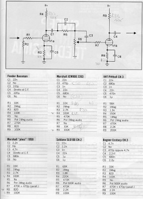

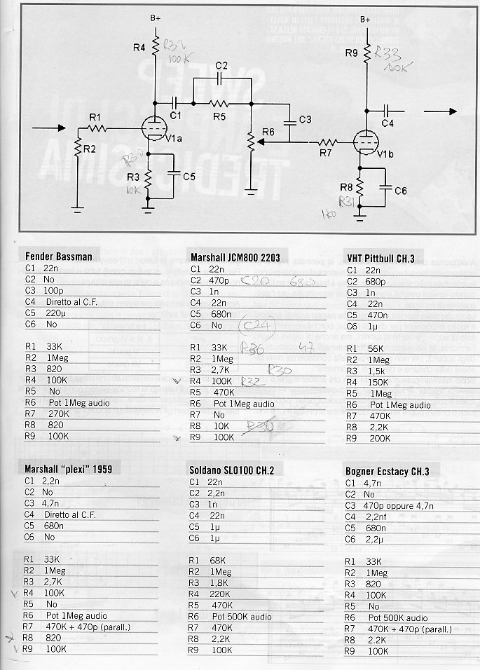

ciao a tutti, rieccomi dopo tempo, mi sono deciso a modificare i TF con i valori sopra ma vorrei capire meglio:
allego uno schema che ho trovato su axe (ignorate quello che ho scritto a matita) hanno a che fare con l'equalizzazione? possono avere una relazione con TF?
tornado alla mod sopra, ho già acquistato tutto e mi accingo a provare, qualcuno nn avrebbe voglia di spiegarmi x sostituzione x sotituzione cosa avviene?
Grazie1000, perdonate la mia ignoranza
Re: Mods per TubeFactor H&K
Non è un circuito di equalizzazione, si riferisce al gain di una 12ax7.
Trovi tutte le spiegazioni poco sopra. =)
