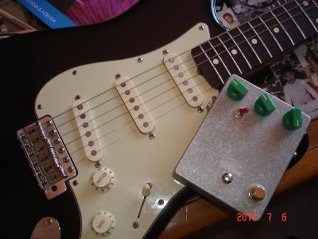

the tubescreamer work's!!!
le decalcomanie come funonziano??? io ho queste http://www.musikding.de/product_info.ph ... -5-cm.html
ci vuole la stampante laser o va bene la mia inkjet???
cmnque ecco alcune foto!!!

ho capito come mettere + allegati...
qui ci sono le foto dell'interno del pedale cn il bordello dei fili e la foto dello switch a cui nn ho tolto la capocchia perchè mi piaceva!!!
voi che ne dite??? x essere il primo suona alla stragrande!!!
presto quelle del booster...

quella dell'interno pedale è un pò sfuocata, dovresti rifarla se riesci! fanne anche una dove si veda bene lo switch 3DPDT e i fili collegati ad esso.
Jack!
Jack!
Re: ts9 e ts808 in un pedale
ecco a te jackson... x quanto riguarda i collegamenti sono tali e quali a quelli a disposizione su musikding!!! se vuoi ti posso fare una specie di disegno su come gli ho fatti xkè è impossibile fotografarli.... troppo groviglio

Ti consiglio di ridurre le lunghezze dei cavi.
Lo switch ha questi collegamenti (4-1) (5-2) (6-3) che premendolo cambiano in (4-7) (5-8) (6-9) Per i collegamenti dello switch usa questo schemino.
Sul pin 4 collega l'input del segnale (dal Jack), sul pin 5 collega la massa, sul pin 6 collega l'output del segnale (al Jack).
Sul pin 1 collega l'input del TS9, sul pin 2 collega il catodo del led, sul pin 3 collega l'output del TS9.
Ponticella i pins 7 e 9

quoto mg66, sulla riduzione delle lunghezze dei fili. ti conviene eventualmente ricablare jack e switch per accorciare i fili e seguire le indicazioni di mg66 per lo switch.
altro dubbio, la pcb è messa in modo che il lato saldature non venga a contatto con lo chassis?
Jack!
i jumper ci sono... cmnque lo lascio così fino a quando funziona... poi se (facciamo le corna) si romperà... ricablerò tutto...
la basetta è messa in quel modo xkè toccava i jack quando gli inserivo...

Riguardo ai trimpot, che problema c'è? ci sono i fori belli e pronti e lo alloggi. tutto lì :-)
Nello specifico i progetti non li ho visionati, ma sicuramente serviranno come regolatori di tensione, ecc...
Comunque, ti consiglio anch'io di ricablare...ti passi un'oretta a rimetterlo a posto e ti togli il pensiero. Se poi un giorno ti si guasterà qualcosa sarà sicuramente più facile rintracciare il problema se si ha davanti un lavoro ben ordinato
Riguardo alla possibilità che le saldature/reofori tocchino sullo chassis, io ho risolto semplicemente interponendo tra le due parti un foglio di plastica (tipo quello delle lavagne luminose). Semplice, pratico e sicuro.
