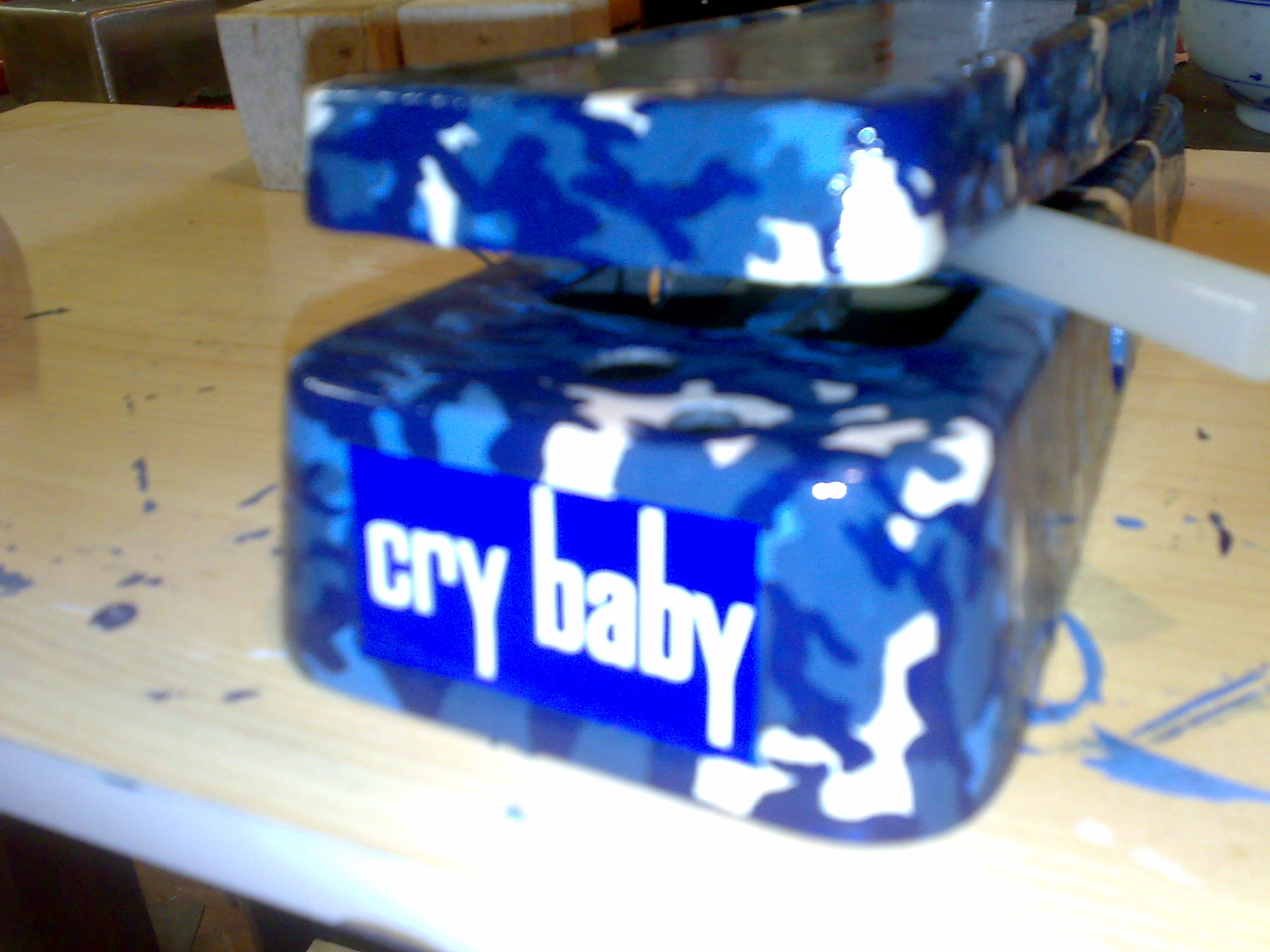

Avevo un vecchio wah stanco...molto stanco dalle tante modifiche che ha deciso di andarsene...
Il wah in questione era uno stramodificato classico dunlop così mi sono appropinquato (si scrive così?) a ordinare uno stampato di GGG e ho incominciato a montarlo....
Il fasel è quello rosso, il pot è un HOT pot2....
i transistor sono dei BC547C <--------- sono loro vero?! ditemi che sono loro a fare così ca**re devo montare quindi dei bc109c o mpsa18 ecc??
Qualche dritta su valori resistivi differenti da quelli proposti nel sito?
Da dove prendo per il led?
dal vecchio dunlop prendevo dal diodo vicino alla presa di alimentazione ma in questo pcb di GGG?
L'unica cosa che mi soddisfa per il momento è l'estetica un pò "Panterina" (vi allego le foto se ce la faccio, sono un novizio del forum)

Bello lavoro complimenti per il box che figata.  :fonz: :fonz: :fonz: :fonz:

Grazie, mi stavo documentando su i vari wah quando ho visto il DimeWah Dunlop e ho preso spunto per una "cover" camo aviatore...

ciao, veramente una bella verniciatura, come hai fatto? maschere e aerografo?

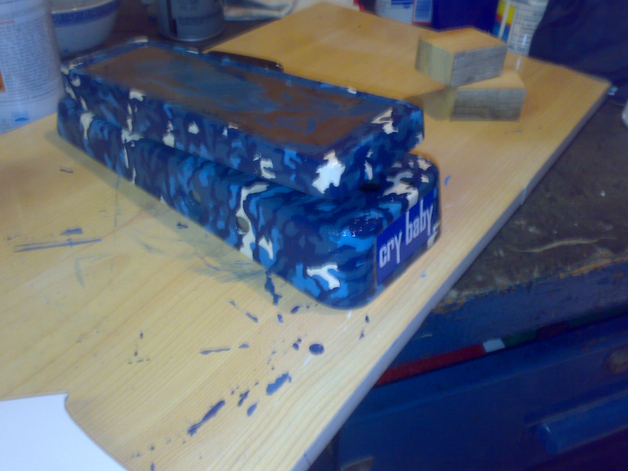

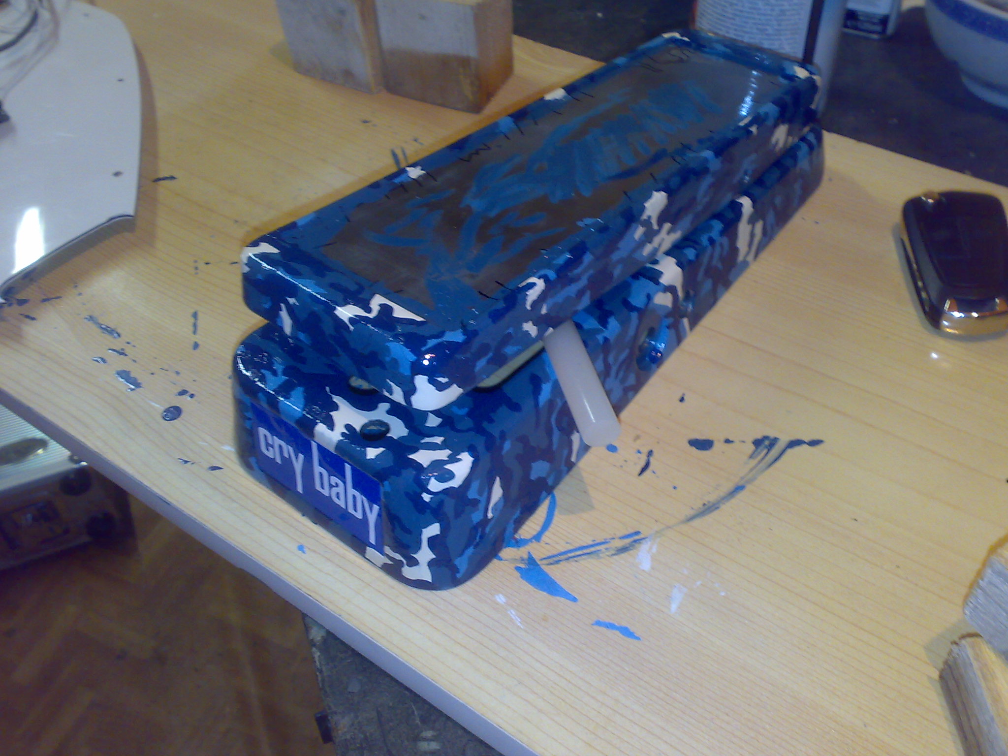

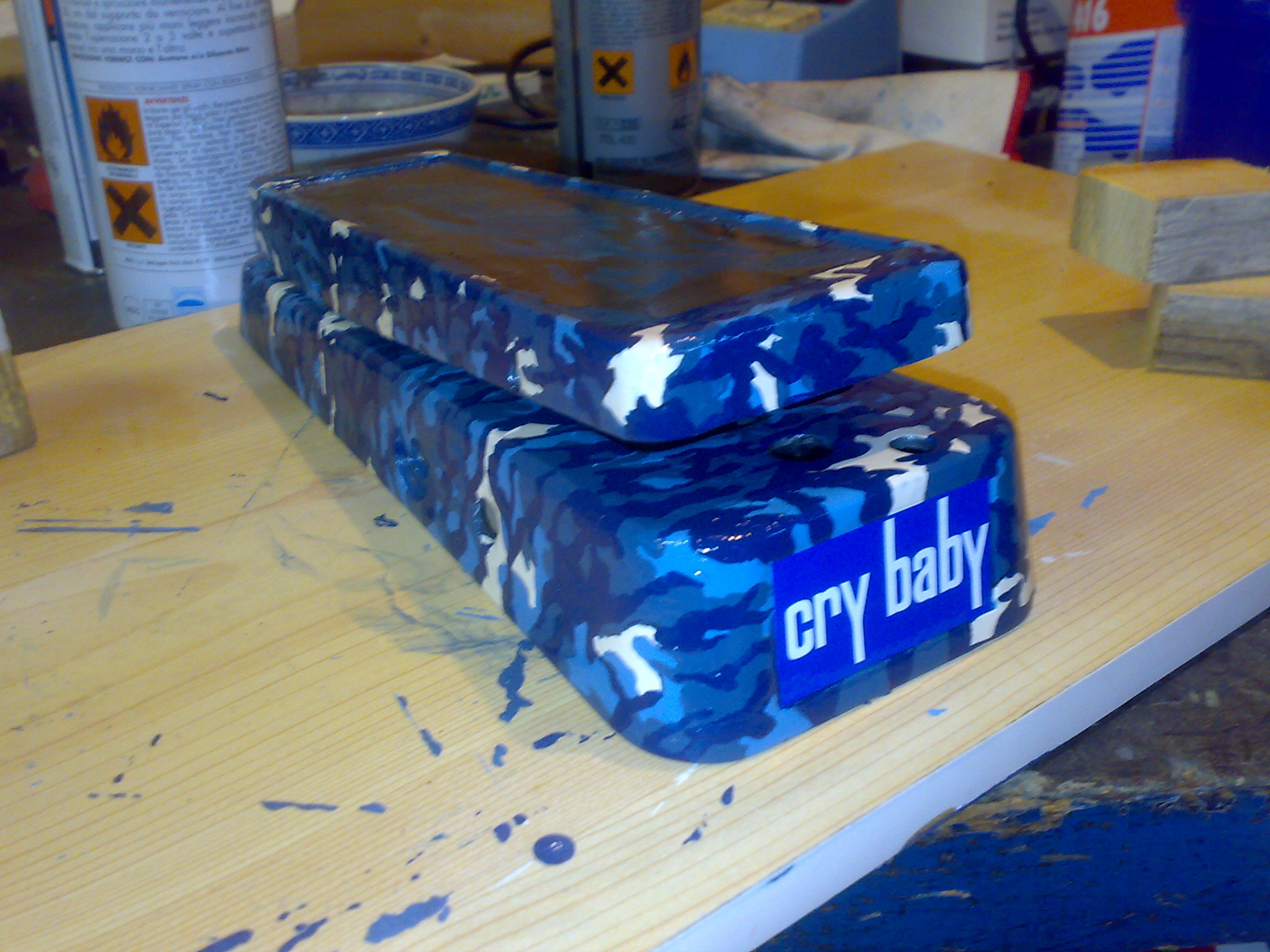

Messaggio da w4r4n » 02/09/2009, 19:35
Primer da dare a pedale sverniciato a bomboletta,
smalto a pennello per le 4 mani di diverso colore,
adesivo (fatto fare dal logo preso in internet),
6 mani di bomboletta lucido trasparente.
Per la parte superiore al posto della gomma stavo cercando (con un pò di difficoltà) "tipo" l'antiscivolo vetrato che usano sugli skateboard.

NO, la camo è fatta tutta a mano libera con un pennello da 5m e 4 colori di smalto differenti, ho usato un bianco come fondo poi l'azzurro ecc... alla fine 6 mani di trasparente e il gioco è fatto.
