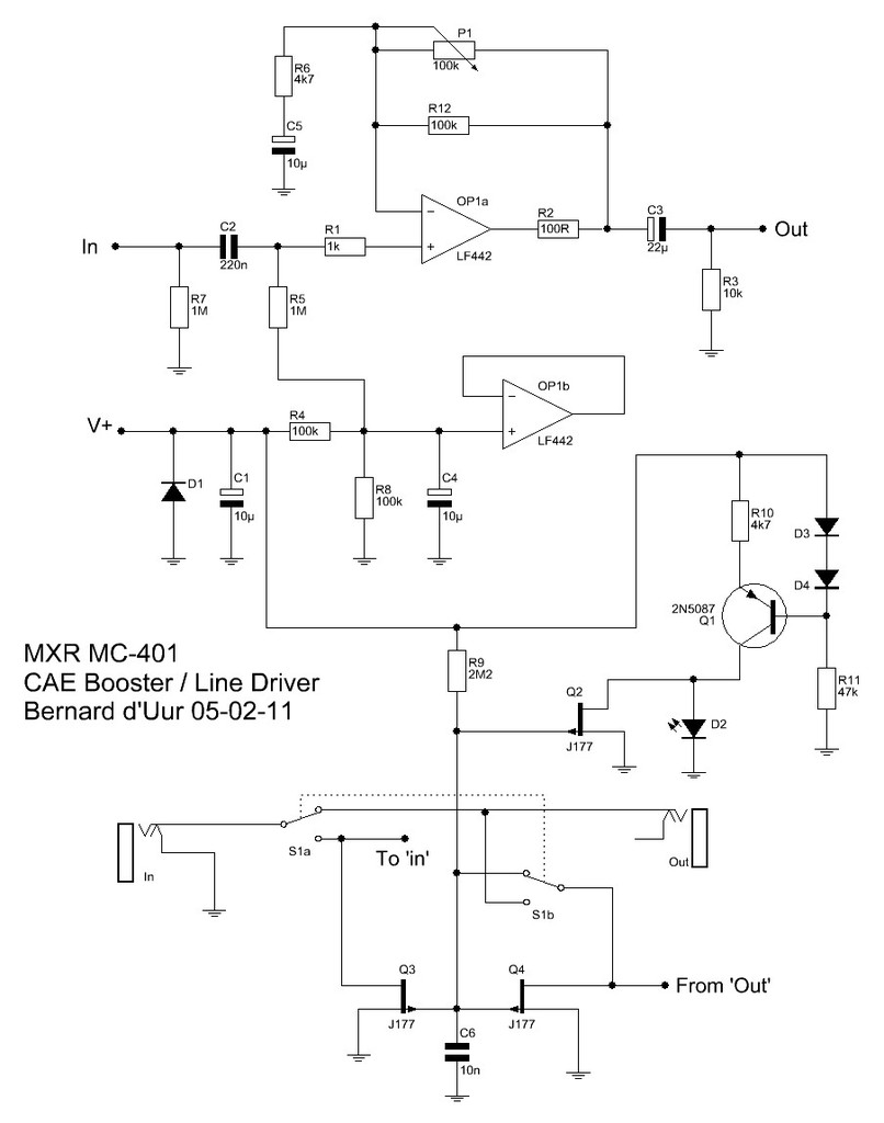

Ciao Red, hai voglia di inserire anche lo schema originale e modificato, oltre a qualche fotografia dell'interno, così da far sì che da semplice thread diventi una piccola guida?
Re: MXR CAE MC-401 Red Max Mod
Dopo qualche tempo mi sono convinto che 270 picofarad tagliava troppo, attualmente consiglierei un ceramico da 470 picofarad sempre al posto di C2 che in origine è da 220 nanofarad
Schema:

Schema:
http://imageshack.us/photo/my-images/140/mc401.jpg/sr=1

ho ripreso in mano il pedale ed ho fatto altre modifiche in base alle nuove esigenze ho dunque rimontato il C2 originale da 220nF
adesso per usare il pedale come boost in front per gli assoli (cioè tra chitarra e ampli) ho deciso di scurire il suono quindi ho aggiunto in parallelo al potenziometro del gain un condensatore da 3,3nF al poliestere questo dopo aver fatto qualche prova ma tenendo sempre il gain al massimo o quasi.
L'effetto voluto è simile al passaggio dal pickup al ponte a quello al manico per fare gli assoli ma senza che suonasse "troppo blues" per i miei gusti.
Quindi solo più gain sulle basse per fare gli assoli senza cambiare pickup.
Poi alla fine penso che questo sia un ottimo pedale per la sua versatilità e silenziosità, infatti ne ho preso un altro da mettere nel loop dove però il gain era troppo al momento l'ho ridotto mettendo in parallelo al potenziometro del gain una resistenza da 47K e ho anche cambiato la R6 portandola da 4K7 a 18K in questo modo riesco a regolare meglio il volume dei soli prima dovevo regolare tra 0 e 1...
Per quanto riguarda lo schema che circola in rete in base ai due pedali in mio possesso il valore della resistenza R3 che c'è sull'uscita non è di 10K ma di 220 ohm volevo inoltre smentire quello che ho letto in giro tipo che il buffer della m00er (quello nero) sia il clone del 401 questo è assolutamente falso
ne ho uno che ho smontato e forse modificherò più avanti intanto posto questo che magari a qualcuno può servire.

Grazie ragazzi ecco lo schema di riferimento:
A questo link c'è la foto notare la R6 non si vede perché è sotto al potenziometro P1

Molto meglio se possiamo guardare lo schema!
Grazie.
