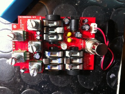

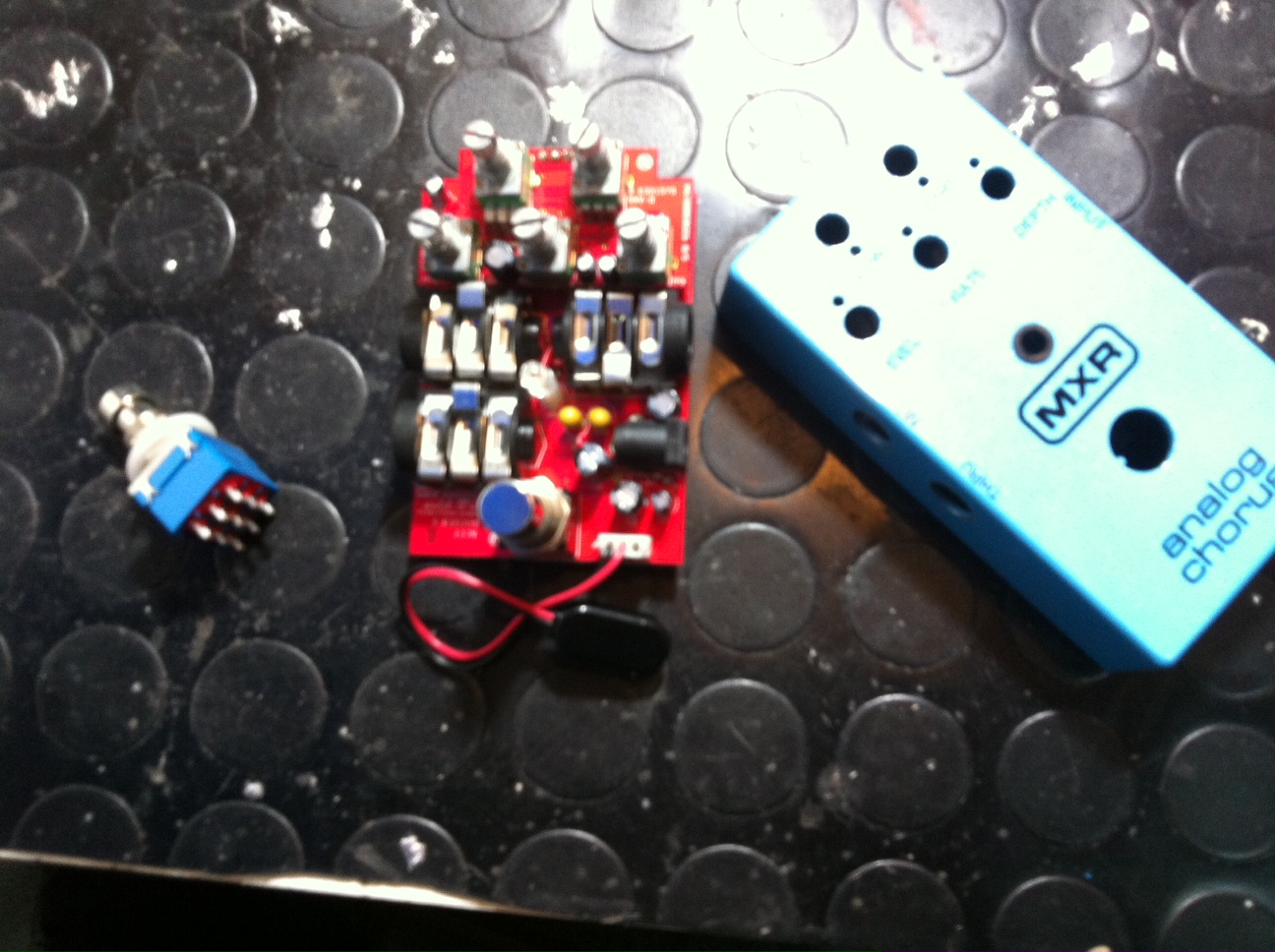

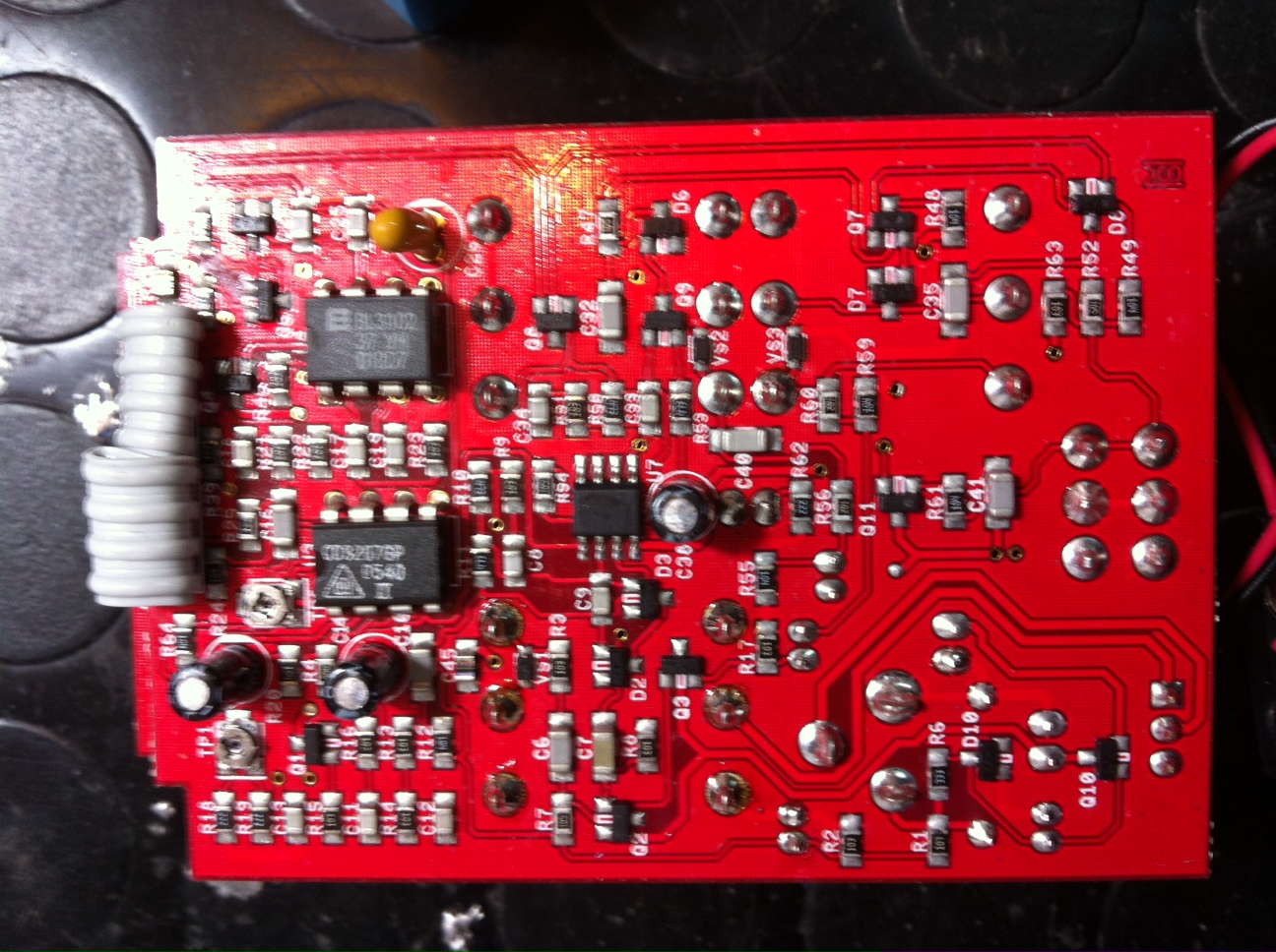

ciao a tutti,
un amico mi ha chiesto di mettere un 3pdt in un analog chorus mxr perchè sostiene che il pedale in catena gli mangi troppo segnale. non riuscendo a reperire schemi o foto mi sono buttato all'avventura, l'ho aperto e ho visto che monta un dpdt, e fra le 2 uscite output e il fatto che sia tutto smd e pcb mount, non voglio fare interventi troppo invasivi senza essere sicuro.. come mi consigliate di intervenire? vi allego le foto..
retro
pedale smontato e 3pdt da istallare

Per vedere se è true bypass basta fare una semplice prova: se il l'effetto spento (quindi a segnale pulito) con le alimentazioni staccate (senza pila nè alimentatore attaccato) fa passare il segnale è true bypass ovvero c'è una connessione diretta tra l'input e l'output che bypassa totalmente l'effetto.
In questo caso però non mangia segnale e non ci sarebbe bisogno della modifica chiesta dal tuo amico...
Se il suono pulito si sente solo con le alimentazioni attaccate significa che passa attraverso un buffer che per forza di cose senza corrente non va!

e quindi come procedo?
di true bypass ne ho fatti a volontà, ma qui ho problemi con jack stereo pcb mount, 2 uscite out, le connessioni del dpdt, ed è tutto piccolo piccolo perchè smd..
che mi consigliate di fare?

Fatto com'è fatto e senza uno straccio di schema è un pò complicato da dire, anche perchè da quel che vedo sono su pcb anche le tracce che conducono il segnale al buffer, che sarebbero da isolare e bypassare, a meno di avere le idee chiarissime e non essendo mio l'effetto mi asterrei dal procedere a tentativi col fondato rischio di incasinare tutto...

Ricava lo schema, come prima cosa! ;)

praticamente impossibile su un chorus con componenti smd, piste a doppia faccia, 3 jack, 5 pot, board su 2 livelli, eccc.. allora mi consigliate di nn metterci mano?

mastrococco ha scritto:Fatto com'è fatto e senza uno straccio di schema è un pò complicato da dire, anche perchè da quel che vedo sono su pcb anche le tracce che conducono il segnale al buffer, che sarebbero da isolare e bypassare, a meno di avere le idee chiarissime e non essendo mio l'effetto mi asterrei dal procedere a tentativi col fondato rischio di incasinare tutto...
e se dissaldo il jack di In e i piedini li collego come In nel 3pdt e i fori vuoti li collego come In effect e la stessa cosa per l'Out?

Non devi ricavare tutto lo schema, solo la parte che ti serve:
jack in ed out, buffer. anche indicativa, senza valori.
Alla fine la pappa è sempre quella, non dovresti impazzirci.
