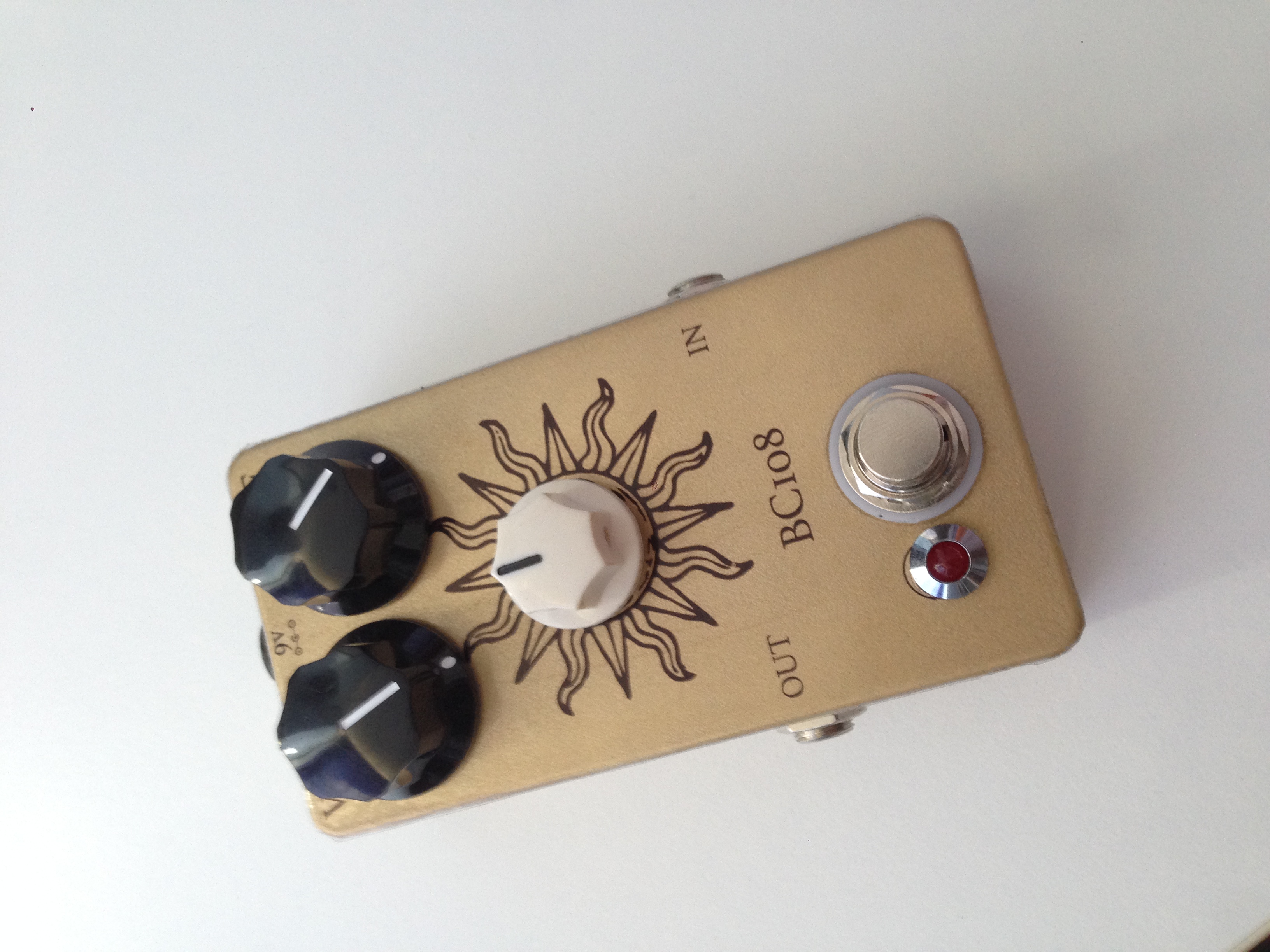

Ho finito anche questo di pedale, in teoria c'è ancora qualche rumorino metallico quando metto il pot fuzz al massimo, devo provare a cambiare il pot, visto che cambiando transistor il problema è migliorato sensibilmente.
Vi lascio le foto di come è venuto, non è perfetto però...

Re: Analogman Sunface BC108C
Davvero bello!
Un paio di consigli per renderlo perfetto.
1. La manopola Sundial essendo più piccola e più bassa è molto più alta rispetto alle altre due. Aggiungici al potenziometro alcune rondelle sottili, o una un po' più spessa, deve stare all'interno del box, tra potenziometro e box. In questo modo crendo quello spessore il potenziometro sporge meno fuori dal box e di conseguenza la manopola sarà meno alta. Devi solos tare attento a non creare troppo spessore, altrimenti non riesci ad ad avvitare il dado del potenziometro. Se la manopola non sarà alla stessa altezza delle altre, almeno sarà comunque meno sporgente.
2. Ho notato il cerchietto del foro del led . Fai una stampa di prova in più su foglio normale. Tra layout, grafica, foratura, e misure prese cento volte, se poi le cose non quadrano ritocco la grafica, almeno per evitare scritte fuori asse dei potenziometri, decentramenti vari, ecc...
Per il resto... it looks awesome!![Sorridi [icon_e_biggrin.gif]](./images/smilies/icon_e_biggrin.gif)
PS. Il colore del box è bellissimo! Non ho capito se l'hai colorato tu?
. Fai una stampa di prova in più su foglio normale. Tra layout, grafica, foratura, e misure prese cento volte, se poi le cose non quadrano ritocco la grafica, almeno per evitare scritte fuori asse dei potenziometri, decentramenti vari, ecc...Per il resto... it looks awesome!
 Avevo già pensato di fare uno spessore per abbassare la manopola del sundial, poi lo farò.
Il cerchietto del led mi è scappato
 , avrei dovuto non metterlo proprio nella grafica, probabilmente in futuro rifarò l'adesivo per rimediare.
 , avrei dovuto non metterlo proprio nella grafica, probabilmente in futuro rifarò l'adesivo per rimediare.Si, il box l'ho colorato io, con una bomboletta dorata.
