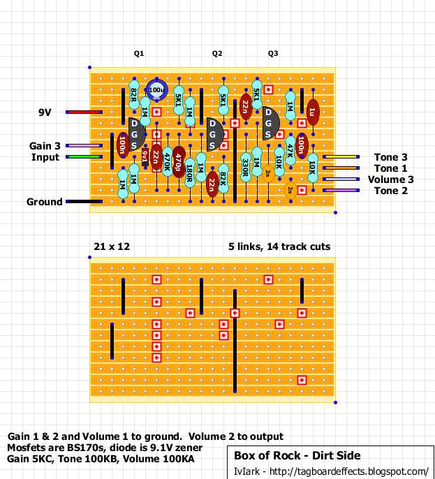

Ciao a tutti, ho realizzato un box of rock su veroboard come in figura, usando dei 2N7000 ruotati di 180° rispetto ai classici BS170 e siccome non funzionava, ho usato un audio probe e mi sono accorto che l'audio arriva fino al drain di Q1 ( tensione Vd=6.6 v con gain al minimo) mentre dopo il parallelo di R6 e C4, quindi sul gate di Q2, la tensione è praticamente zero, infatti ho circa 0.14 v.
Posto che i mosfet li ho verificati con il tester guardando su Youtube e sono funzionanti e cge non mi sembra ci siano cortocircuiti ( ho controllato più volte), ho anche ripassato le saldature e subito dopo per sicurezza ricontrollato per cortocircuiti, ma non è cambiato nulla, cosa può annullare la tensiona sul gate di Q2 ? Cos'altro posso controllare ?
Ringrazio anticipatamente e auguro a tutti voi un sereno Natale.

Di Stato Solido non ne capisco, comunque
Sei sicuro dei valori di R6 ed R8 ?
Saldature ?

O hai una resistenza verso massa bassa tra R7 e R8 oppure è R7 che non conduce abbastanza corrente. Al drain di Q2 che tensione c'è?

le due R sono corrette e le saldature, in teoria, anche...poi se ci sono crepe all'interno non posso dirlo ma la continuità c'è anche se ho pure fatto un refresh delle saldature con un pò di flussante.Kagliostro ha scritto: ↑22/12/2024, 12:04Ciao

Re: Box of rock, Vgate =0
Al drain di Q2 ho 0.36 V, so che dovrei avere intorno a 4.3 V.
Ho controllato la continuità seguendo lo schema e i collegamenti sono tutti ok e le due R7 e R8 sono ok.
Io ti direi di rimuovere Q2 e misurare le tensioni così, che devono chiaramente tornare come partitore semplice.
Hai provato ad invertire Q2 con un altro del circuito per adsicurarti che il componente funzioni?
Ricontrolla saldature e valori col tester.
Se tutto funziona, non puoi avere così poca tensione sul drain.
Ho risolto cosi: ho prima controllato le saldature per l'n-esima volta, i valori come tu dici e il circuito mettendo il tester in beep mode, ma il problema non si risolveva e a quel punto ho fatto quello che non avrei voluto mai fare cioè dissaldare tutti i componenti escluso gli zoccolini dei mosfet, ripulita la pcb e saldati i componenti da zero. Boh, non so...magari qualche residuo di ossido su alcuni reofori che non faceva attaccare lo stagno ai pad in modo uniforme ?
