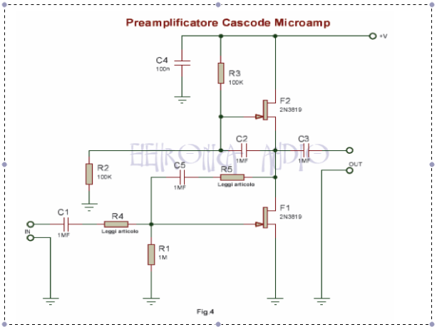

Ciao ragazzi,
sto progettando un buffer a fet con circuito cascode microamp (credo si chiami così).
Se ho capito bene il guadagno in questo caso dipende solo da due resistenze nel circuito (R4 e R5). Il problema si è posto perchè facendo due calcoli i miei fet (BF245B) lavorando a 9V mi danno un guadagno di 0.625 (se ho fatto bene i conti).
ho spulciato un po' in rete e ho letto qualcosa riguardo la polarizzazione dei fet, credo di aver capito come calcolare le resistenze se il fet è singolo, ma non sono sicuro di aver capito come si calcolano le resistenze nel caso del circuito cascode. Per le resistenze R2 e R3 si provede allo stesso modo? Mi potreste spiegare?
e inoltre, in che modo si calcola il valore dei condensatori nel circuito?
Vi ringrazio

Non ti so dare nozioni teoriche però posso portarti la mia esperienza.
Senza la retroazione di R5 Q5 e sotto certe condizioni il guadagno è altissimo e circa 40-50. Il uamp però mal sopporta qualsiasi carico nel senso che già con 100k il guadagno crolla. No so se la retroazione migliora la situazione però non lo vedo bene come buffer.
R2,R3 li ho sempre visti di valore uguale anche se ho sperimentato piccole variazioni per discostarmi da Vcc/2. I condensatori di disaccoppiamento si calcolano sapendo la frequenza di taglio voluta e la resistenza di carico 2*pi*f*R*C=1.

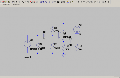

Ed usare un bjt? Secondo me come buffer non hanno nessun punto debole. Ti butto giù uno schema?

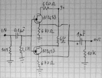

Questo è quello che avevo pensato io...
sicuramente ci saranno un po' di errori, soprattutto con i condensatori, però spero sia buona come idea.

Messaggio da raf71 » 23/12/2011, 16:18
Ciao Bill,
il circuito che hai postato non credo che possa funzionare come un buffer. Ho provato a simularlo ed attenua il segnale. Se posso ti suggerirei di modificarlo in questo senso: elimina le res di drain ed alimenta i fet direttamente a 9V, le res di source mettile da 10k e polarizza i gate con un partitore formato da due res da 2.2Mega. Dai anche un occhio alla galleria, vedrai che troverai quello che ti serve.

Eccolo.

Ti ringrazio Vicus!!! comincio subito con la ricerca dei pezzi... se non dovessi trovare il 2n3904 c'è qualche altro bjt che può fare al caso mio?
Comunque ora sono curioso anche di fare il mio circuito con le modifiche apportate da raf... =P
tanto ne servono comunque 2 buffer vero? uno in ingresso e nuno in uscita!!! =)

Usa lo schema di Vicus ... è ottimo! =)
