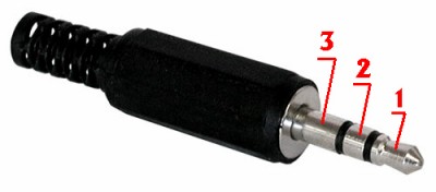

ora niente più.. non capivo il termine ring che significava.. nella frase "colleghi al ring la messa a terra".. ora, rivedendo lo schema, ho capito che si tratta del contatto del jack di entrata
Re: tone bender
Riferendomi all' immagine in allegato.
1Punta o tip - ci colleghi il segnale
2 Ring - ci colleghi il polo negativo della batteria (nel caso di positive ground il rosso però!!!)
3 Sleeve - ci colleghi la terra
Ovviamente per i jack femmina è la stessa cosa.
