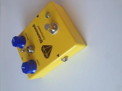

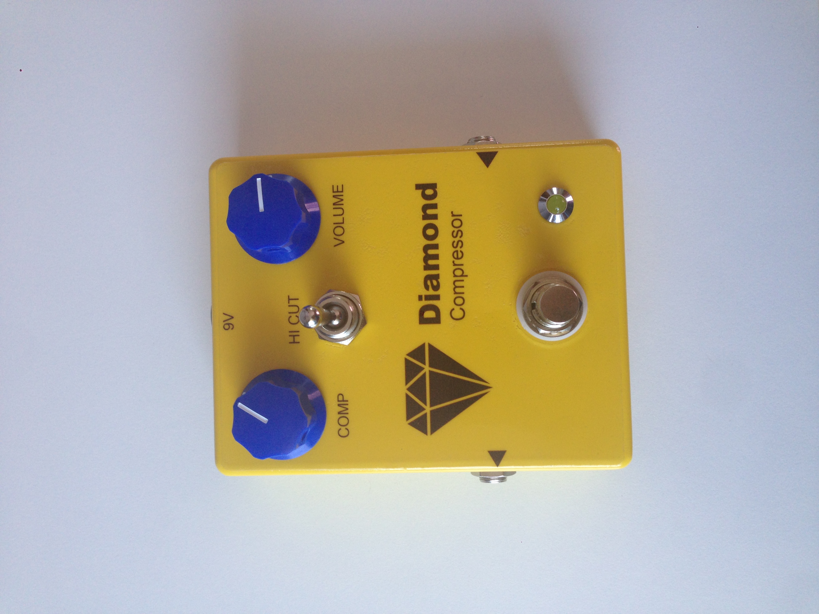

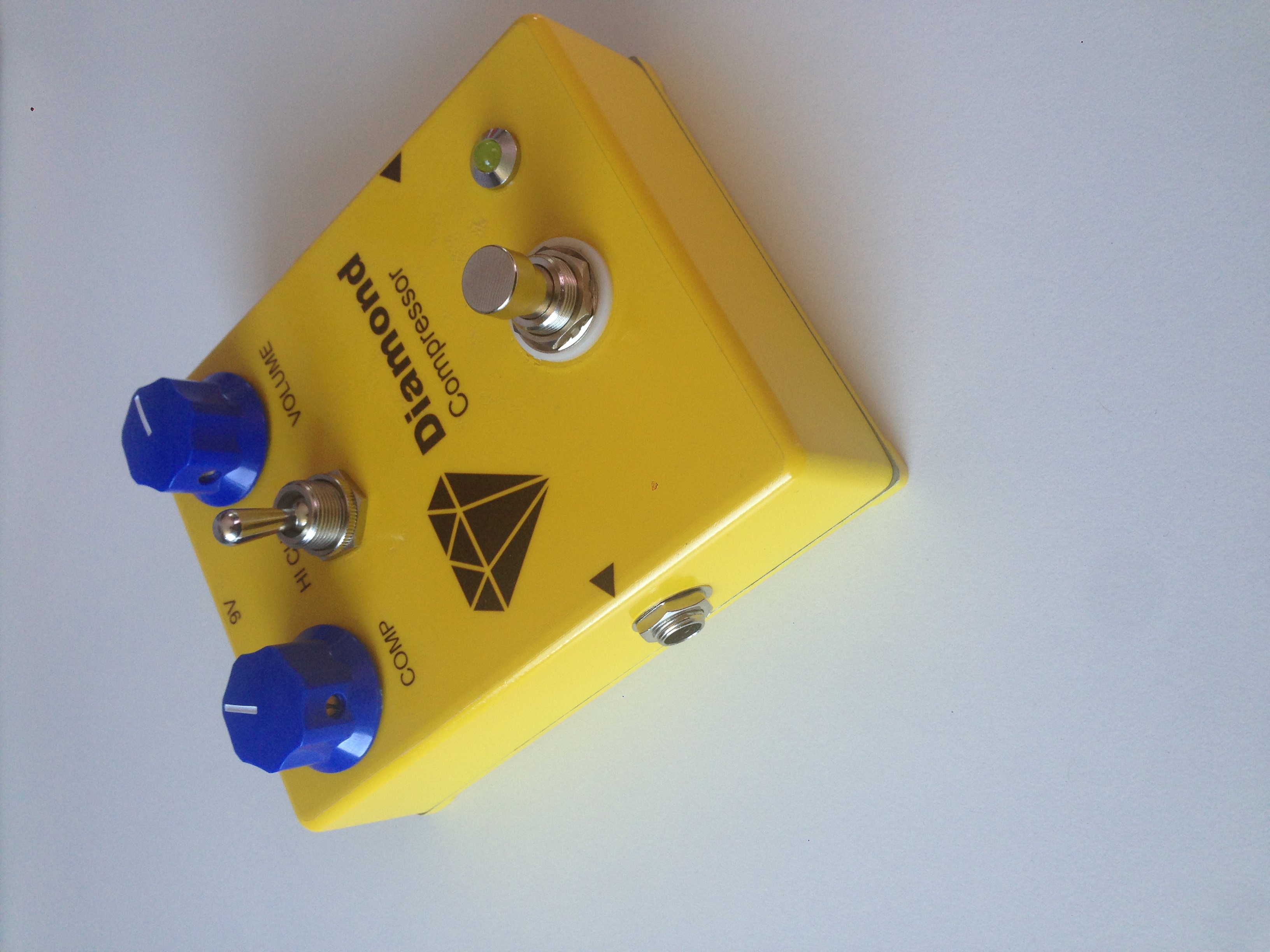

Problema trovato.
Ho aperto di nuovo il pedale e sul footswitch ho trovato la massa che toccava l'input del circuito, mi ero semplicemente dimenticato di tagliare un pezzetto di cavo per la fretta di provarlo, infatti era l'ultima saldatura che avevo fatto.
Vi lascio le foto del pedale finito.

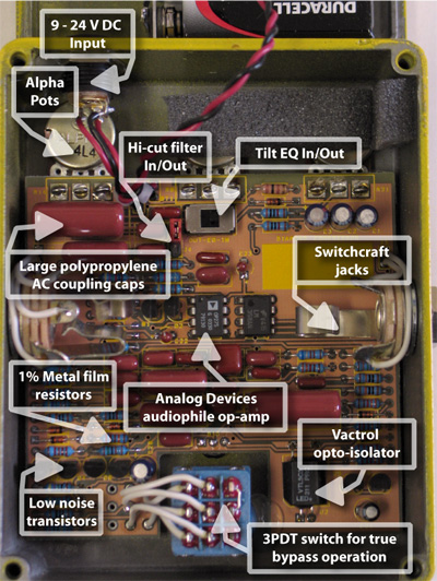

Faccio fatica a vedere lo switch Hi Cut, vedo uno grande per il Tilt In/Out, credo sia per disattivare il potenziometro EQ.
Per l'Hi Cut si potrebbe aumentare il valore del condensatore da 2.2nF a 3.3nF o forse 4.7nF. Magari agisce sulle altissime frequenze, per questo non si reisce a cogliere molte differenze. L'hai provato con overdrive e distorsori anche hi gain?

Re: Diamond Compressor
non è uno switch, ma un jumper, lo vedi dalla freccia. Lo senti maggiormente se comprimi dopo la distorsione, non prima.
